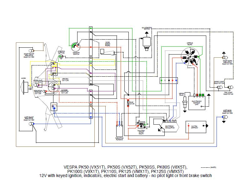

ho appena rimontato la mia vespa ma molto probabile non ho segnato molto bene i fili dell'impianto elettrico perchè non funzionano le luci.
Funziona solo una freccia la sinistra.
Non riesco a trovare lo schema elettrico potreste aiutarmi

prova a vedere se questo ti può aiutare, fammi sapere....

Anno e modello!

CIAO
Penso che dovrebbe essere giusto comunque
L'ANNO DELLA VESPA 1985 IL MODELLO 50XL IL NUMERO DEL TELAIO 0047555 E IL NUMERO DEL MOTORE V5X3T
