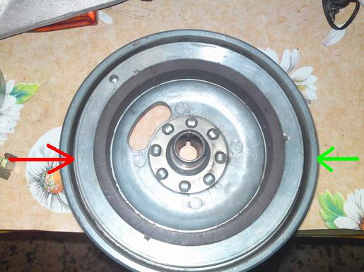

Grazie poeta....sempre esaustivo....ora vedo sul dove far ricadere la scelta anche in base ai tuoi consigli....semmai sul volano vorrei una delucidazione,che non sono riuscito a ben interpretare le tue parole....tu dici di togliere la prima flangia dietro...intendi questa indicata dalla freccia rossa o quella indicata dalla freccia verde?

Feccia VERDE! ti sembra ESTERNA quella ROSSA?
Deve mangiare solo lei e non il perimetro davanti delle alette.... ovvero il diametro vedendolo dall'esterno rimane uguale...
Vollendo su volani come quato con PLASTOMAGNETE, puoi andare anche oltre la scanalatura ed aggredire con la punta del tornio anche lanelloindicato dalla freccia ROSSA, dato che non contiene Magneti in FERRO, (traferri), come invece hanno altri modelli di volano...
ma la rpiam flangia basterà, vanno alleggeriti poco i volani, al contrario di quanto in molti affermano... leva 100-150Gr, dovrebbe bastare la prima flangia...
