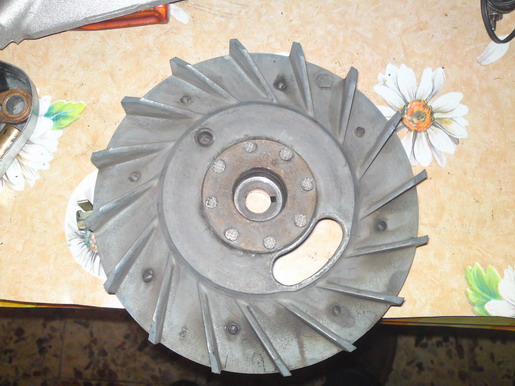

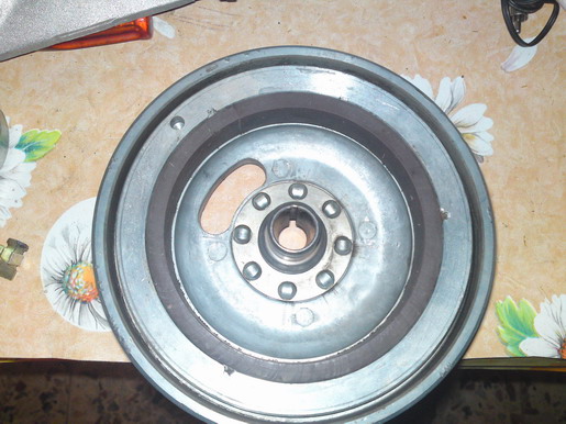

Come promesso ecco le foto del volano originale che monta la mia ....L ho pesato ed è 2kg precisi...cosa ne pensi?è la lavorabile? fronte

Per quanto riguarda la marmitta del link che mi hai indicato,che prestazioni offre rispetto alla mia attuale polini banana? Poi(scusa ancora la mia ignoranza in materia) cosa intendi per rifasare e alzare la fasatura?parli dell anticipo dello scoppio? Inoltre(lo so sono palloso) con la 24/72 riuscirei ad arrivare ad un 90km/h piu o meno? Grazie delle risposte....e non mi odiate per tutte ste domande....la passione è tanta...è l esperienza che manca.... |

Si può tornire ed allegerire anche il tuo. Dovresti riuscire a portarlo a 1,8 Kg, può andare.
