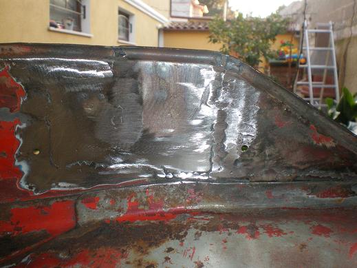

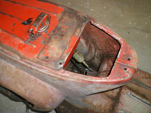

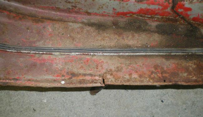

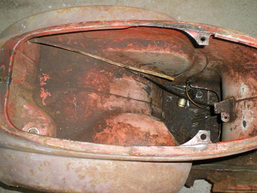

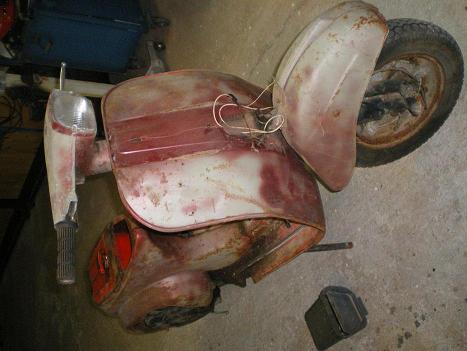

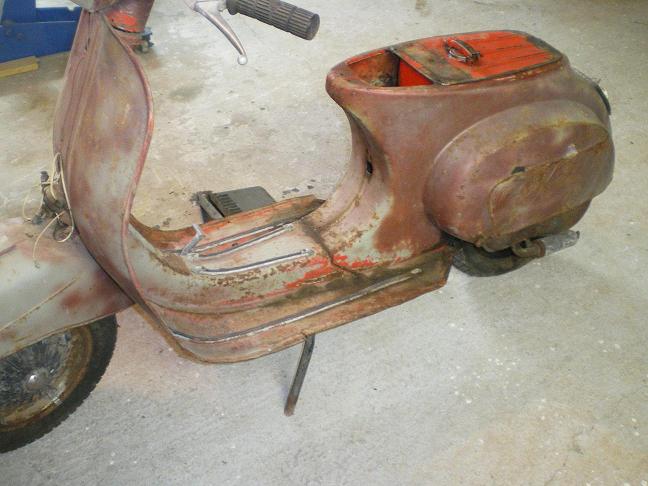

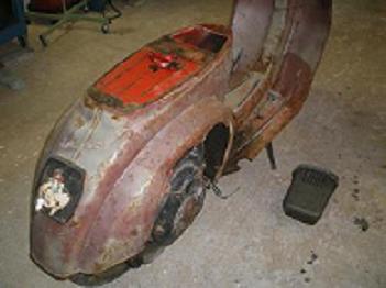

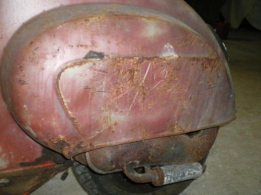

Ciao a tutti! Dopo un po di tempo che è a casa ho deciso di iniziare il restauro di questa special del 73 e grazie ai consigli e critiche degli esperti di questo forum penso di riuscire a fare un restauro di buon livello. La vespa non è messa benissimo ma niente di irreparabile, inoltre è un modello interessante in quanto è un modello di transizione cioè con già le ruote da 10 ma con le scritte ancora in corsivo, ovviamente con 3 marce . Come per altri restauri che ho eseguito voglio fare tutto da me, anche la verniciatura, perchè penso che a lavoro finito la soddisfazione sia al massimo livello e compensera qualche possibile errore che un carrozziere non farebbe. Ho già letto la preziosa guida iniziata da manuelito che sara molto utile per fare un buon lavoro.Inserisco (spero bene) un pò di foto. Attualmente è stata gia smontata e smorchiata e sto procedendo a sistemare le crepe e i buchi in più con la saldatrice a filo(voglio salvare la pedana originale!!).

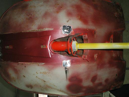

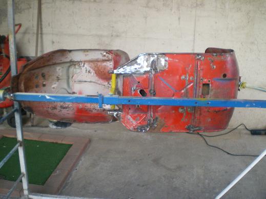

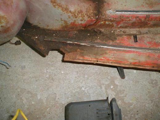

Inserisco nuove foto sul procedere dei lavori a cui mi posso dedicare poche ore. Smontato tutto e piazzato telaio (dopo averlo smorchiato) su apposito "letto ginecologico" da me costruito e piazzato nel trabatello usato per imbiancare casa.
16,75 KB

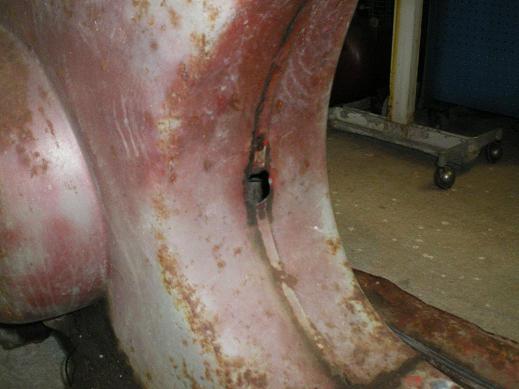

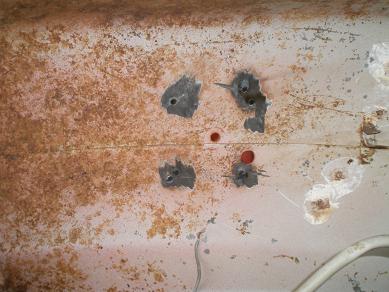

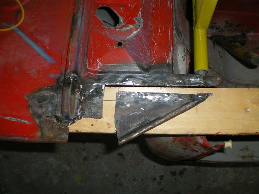

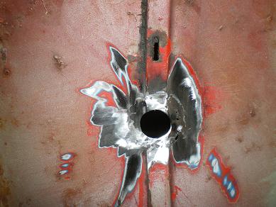

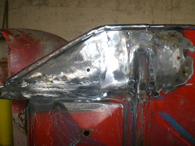

Prima di procedere alla sabbiatura, che voglio rimandare a quando migliorano le condizioni climatiche e ci sono più ore di luce, ho iniziato a saldare le spaccature, tappare i buchi che avevano fatto per nasello px ,targhino, faro posteriore et3 etc.. Hanno anche messo un blocco con chiave dove ci doveva essere la levetta benzina allargando molto il foro , che ho ripristinato utilizzando un pezzetto di lamiera recuperata da un telaio. Ho recuperato la pedana sfruttando un pezzetto di pedana avvanzata da una sostituzione di un precedente restauro di un amico.

Ovviamente con la sabbiatura salteranno fuori altre cosettine da saldare, ma le peggiori le ho fatte. Ho intenzione (anche se il modello non lo prevvedeva di saldare la staffa di rinforzo nella pancia sinistra per evitare possibili future spaccatture. Che dite è un sacrilegio o si può fare? (è per il suo bene).

ciao intanto complimenti mi interessa la parte della saldatura anche io mi sto cimentando nel saldare ti volevo chiedere cosa usi per levigare le saldature dovendo limare di precisione senza indebolire la lamiera che c'è attorno?

Ciao! guarda per asportare i "gnocchi" della saldatura io utilizzo il disco a lamelle (grana 80/120). C'è da dire che a volte questo non riesce ad arrivare in certi punti per via del suo diametro, ad esempio in questa mia situazione in alcuni punti saldati nella barra rinforzo pedana e allora utilizzo il dremel o il trapanino pneumatico con abrasivo. Secondo voi il colore originale (quello che si vede nel canotto di sterzo) è il rosso corallo? ho intenzione di farla dello stesso colore.
andred penso che con la saldatrice a filo e un po di prove tutto si può quando c'è la passione giusta (come mi sembra che hai tu). Io utilizzo anche la maschera autoscurente che sembra una fesseria, ma ti permette quando saldi di avere la mano libera e utilizzabile (non devi reggere la maschera).il bello della sald. a filo è che non buca facilmente (a differenza di quella a elettrodi) le lamiere fini delle nostre vespette.
