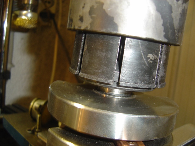

ciao a tutti!
mi trovo in difficolta' dopo l'acquisto dell'estrattore in foto, non riesco ad usarlo.
devo togliere la boccola del cuscinetto inserita nell'albero del PX lato volano.
le ganasce hanno una sorta di dente che immagino andra'incastrarsi sotto la boccola, ma purtoppo sta a filo dell'albero e non entrera' mai.
cosa mi suggerite?
...per usare quell'estrattore dovresti avere la boccola distanziata dall'albero, come da foto di poeta:
..anche io ho dovuto combattere per levare la boccola e, con l'aiuto di un mio amico abbiamo fatto così:
...Premetto che per levarla avevo pensato di scaldarla con il Phon (da carrozziere), ma, a parte la messa in piega, e l'acea che mi ha chiamato chiedendo il numero della carta di credito...sta .azzo di boccola non si schiodava. poi..dopo averla stretta in morsa, come poeta consigliava, siamo passati alle maniere pesanti...
la fiamma ossidrica...,
prima senza ossigeno e, poi, vista la resistenza e gli scarsi risultati...abbiamo saldato due pezzi di ferro sulla boccola... e poi con delle pinze, con la boccola ancora rovente...siamo riusciti a tirarla via...ho perso due anni di vita e due kg di peso...adesso, appena possibile vi mando due foto
...vedi se ci riesci anche tu

Inserito il - 31/01/2011 : 11:45:03  Mostra Profilo  Visita l'Homepage di poeta  Clicca per vedere l'indirizzo MSN di poeta Invia a poeta un Messaggio Privato
Mimmo.... Mimmo... momenti riapro il motore 210 appena richiuso per quella BOCCOLA!!!
Alla fine, quasi mi avevi convinto e guarda sarò malato, ma me la sono studiata meglio...
allora la boccola sull'albero fà da pattino alla gabbia a rulli ed è distanziata dalla battuta 1,0-0,5mm per un motivo, oramai è chiaro quello di poter essere estratta in caso di sostituzione!
Ma come accosta sulla gabbia?
Allora datosi che avevo un motore aperto di px... (tanto per cambiare) mi sono andato a vedere come questa boccola combaci con la relativa gabbia a rulli ed ho verificato che la boccola è più lunga degli aghi di buoni 2mm, ergo metterla a battuta o tenerla sollevata ha solo una funzione utile all'estrazione, ma in vero quando a battuta rimane perfettamente centrata rispetto agli aghi, se sollevata invece un pò si decentra , ma rimane sempre in totale copertura degli aghi della gabbia in cui scorre, quindi sollevata o no per il funzionamenteo conta nulla!
Per toglierla però se è a battuta, sono... b'hè avete capito...

certo poeta, perchè ormai l hai messa così e va bene...... ma non sono d accordo con te, ho postato spiegazione sugli effetti dimostrabili con foto, su un 200 in particolare se è decentrata si genera un momento (coppia) su quella boccola, se vedi gli effetti di una boccola accostata all albero su un motore che spinge lo riapri sicuramente....... il ciscinetto si estrae da solo (di quanto la distanza sede e spalla albero gli concede, circa 1,5/2 mm) e deforma la sede.....
crederci non è obbligo, ma basta aspttare e vedere i risultati...

finalmente ci sono riuscito... ho utilizzato uno scalpello molto fino ho messo l'albero su un ciocco di legno e "piano piano" ho tentato di creare un asola per inserire l'estrattore ed è andata alla grande...
ora che ho capito il funzionamento di questo estrattore non ne posso fare a meno!!!
soldi spesi bene!!!
grazie ragazzi!!!
