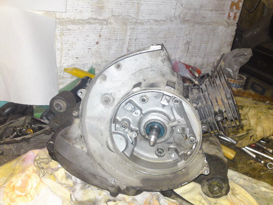

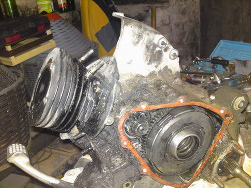

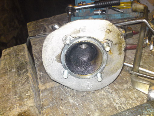

Ciao ragazzi....grazie..avete risolto subito il mio primo dubbio....e infatti i lavori sono proseguiti fino dove potevano arrivare senza l estrattore della frizione(che arriverà a giorni)...intanto vi posto subito delle foto e vorrei qualche chiarimento....come si vede il cielo del pistone è nerissimo (con residui di combustione attaccati?) cosi come la testa....perche mai sta cosa?combustione troppo grassa?

cesare1968
pk50xl rush
Città: crespellano
1008 Messaggi
Inserito il - 30/01/2011 : 18:59:32  Mostra Profilo Invia a cesare1968 un Messaggio Privato
per quello che ne posso sapere io è una cosa normale che sia cosi cmq lascio a pareri piu autorevoli del mio
cesare lelli
Inserito il - 30/01/2011 : 19:26:45  Mostra Profilo Invia a 150 un Messaggio Privato
vedi il motore a due tempi brucia olio e benz,in arte mix,quindi e del tutto normale che diventa nero,questo fattore si puo migliorare usando olio 100% sintetico di buona qualita
da far si che quei depositi carboniosi diminuiscono,ma il colore rimarra sempre nero.

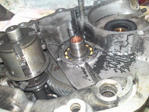

Allora ....i lavori procedono e oggi ho aperto i carter...ed eccomi di fronte ad un altro dilemma:come si smonta la crocera?ho tolto tutti gli ingranaggi,ma non capisco dove agire per smontarla....

Inserito il - 31/01/2011 : 21:54:36  Mostra Profilo  Clicca per vedere l'indirizzo MSN di djnanopower Invia a djnanopower un Messaggio Privato
mmmmm....dunque sono arrivato ad un vero casino...diciamo che mi son ingarbugliato

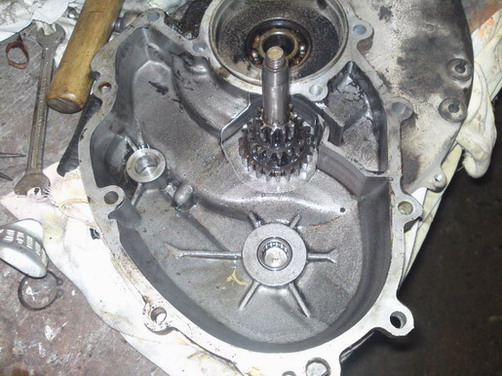

Non sono riuscito a togliere la crocera,in compenso mi si è sfilato il cuscinetto del pernio ruota(con la crocera attaccata)....inoltre altro dilemma....come si sfila il cuscinetto in basso e l albero con i 3 ingranaggi piccoli?

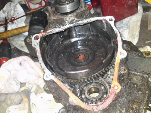

poi....l ingranaggio della frizione....altro dubbio....ma come ca....o si toglie?si sfila solo in parte dal cuscinetto e non esce perche batte nella parte posteriore del carter...ma per caso bisogna forare i 4 rivetti che tengono il portafrizone sull ingranaggio e poi toglierlo?

allora x smontare la campana dopo aver tolto il seeger. battere cn 1 martello di gomma sul cono. e girarla 1 po fino a trovare la posizione corretta e si estrae. x toglere la crocera dovresti rimettere il cuscinetto in sede e martellare con martello di gomma x levare l albero del cambio
e togliere seeger e anello di rasamento. a sto punto la crocera si puo estrarre, ma nn farlo. ke ti schizzano fuori le sferette e la molla. a vederla cosi sembra buona, e poi le 3 marce. si rovinano molto ma molto meno rispetto alle 4 marce. x cui ce la puoi lasciare. ps quando ri monti gli ingranaggi del cambio hanno 1 verso ben preciso, montale in modo ke hanno il minor spazio possibile tra una e l altra. ps lo spazio tra prima e seconda e leggermente maggiore rispetto al seconda terza. xk serve x mettere la crocera in posizione di folle.

grazie andy....intanto per la crocera ho risolto e sono riuscito a smontarla perfettamente....per non perdere le sfere l ho aperta dentro una garaffa e le sfere son rimaste dentro Ho inoltre smontato anche i vari silent block(ringraziando le utilissime guide) e il restante alberino degli ingranaggi(bastava far leva con due grossi cacciaviti.)
