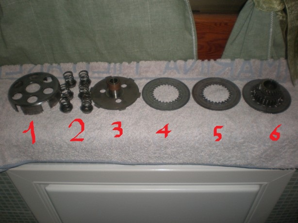

87,28 KB
Ho smontato il tutto con la barra filettata come suggeritomi dagli amici del forum..
Ho lavato e sgrassato il tutto, molle comprese...
Adesso per rimontare..
Ho tre dischi in sughero, di cui uno solo da un lato..e questo andrà per ultimo, in alto, prima del seeger.
Prima di mettere i dischi nuovi in sughero vanno tenuti a bagno una notte nell'olio motore? se SI perchè?, se NO perchè? che fare??
I due dischi in metallo erano un pò arrugginiti e coi segni dei vecchi dischi in sughero, sono stati puliti ma alcune righe sono rimaste. Come si fa a capire se vanno sostituiti? Oppure vanno comunque lasciati?
Partendo dalle molle, quindi dal basso, qual'è l'ordine esatto per rimontare??
Nell'ordine:
pezzo n°1
pezzo n°2
pezzo n°3
pezzo n°6
Disco in sughero a due facce
pezzo n°4
pezzo n°5
Disco in sughero a una faccia
poi seeger
Scusate le paranoie!

Inserito il - 05/02/2011 : 21:02:01  Mostra Profilo Invia a n/a un Messaggio Privato
6,3,2,1
comprimere con attrezzo
disco sughero
4
disco sughero
5
disco sughero monolato
anello
ma mancano alcuni particolari da sostituire in questa frizione....
