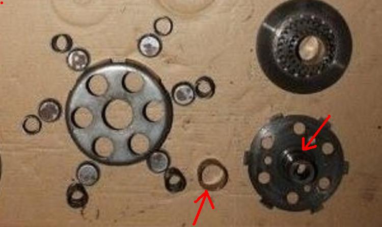

uno la boccola indicata con freccia rossa e l altra freccia rossa indica una rondella presente in quel punto, i dischi 4 e 5 sono uguali ed il loro ordina è ininfluente,gli infradischi dischi metallici) puoi solo provarli e vedere come si comportano, all occorrenza se lo stacco della frizione risulta troppo brusco è utile piegarli leggermente.....

La boccola, quella color oro per intenderci, io nella mia frizione (foto coi numeri) non l'ho nemmeno staccata...non pensavo andasse sostituita...la rondella invece a me non c'è!
Per i dischi metallici uno è rimasto rigato, sono indeciso se sostituirlo, ma ho il dubbio che esista come ricambio...

tutto esiste come ricambio........
anche in altri lidi....
http://cgi.ebay.it/RONDELLA-FRIZIONE-VESPA-PX-COSA-T5-SPRINT-SUPER-PIAGGIO-/180597839927?pt=Ricambi_e_Accessori_Scooter&hash=item2a0c785837
http://cgi.ebay.it/DISCO-FRIZIONE-INTERMEDIO-PER-VESPA-PX-125-150-200-/110627096714?pt=Ricambi_e_Accessori_Moto&hash=item19c1e3888a
http://cgi.ebay.it/BRONZINA-BOCCOLA-CAMPANA-FRIZIONE-VESPA-PX-SPRINT-SUPER-/110578760103?pt=Ricambi_e_Accessori_Moto&hash=item19bf01f9a7

Però sta cosa della rondella non mi torna. A me mancava...sarà che è di una VNB e quindi non è previsto che ci sia??
I dischi in metallo intermedi li sostituirò di sicuro.

Secondo me ce l ha anche la VNB, probabilmente è andata smarrita in una sostituzione dischi precedente....

A questo punto presumo di si....che palle però, sempre imprevisti!!!!
