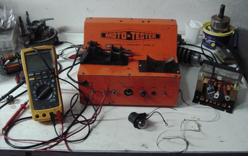

esiste un metodo per costatare se il pick-up funziona senza che monto lo statore sulla vespa?
Inserito il - 26/01/2011 : 17:30:21  Mostra Profilo  Visita l'Homepage di mimmo  Clicca per vedere l'indirizzo MSN di mimmo Invia a mimmo un Messaggio Privato
si, ci vuole quell'ordigno arancione
