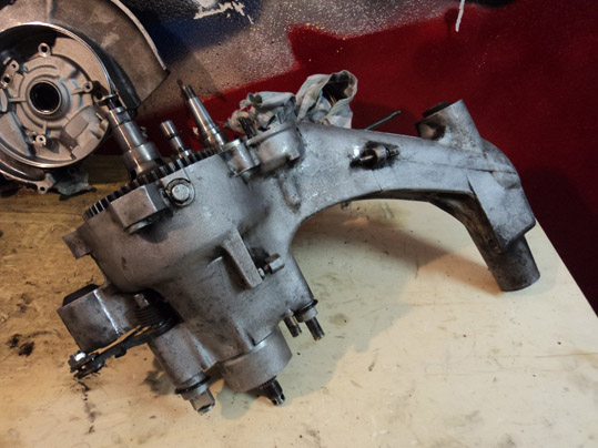

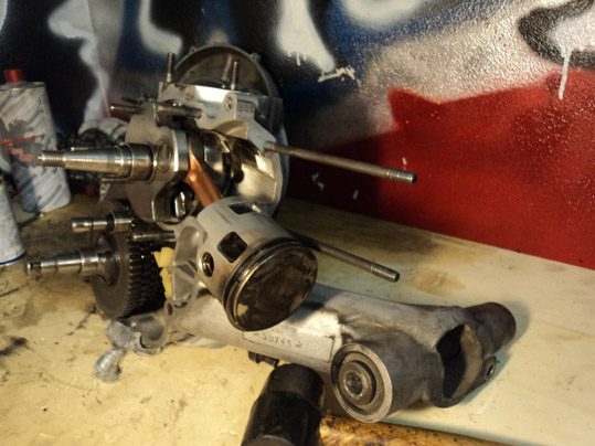

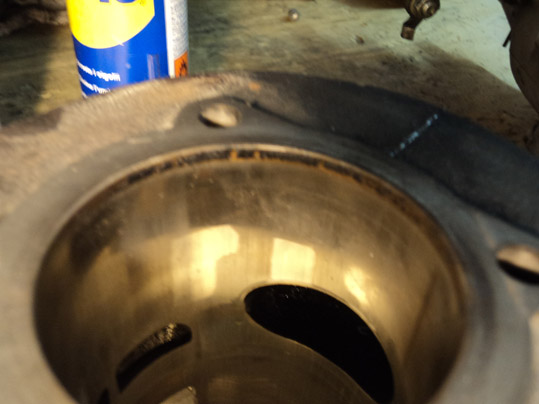

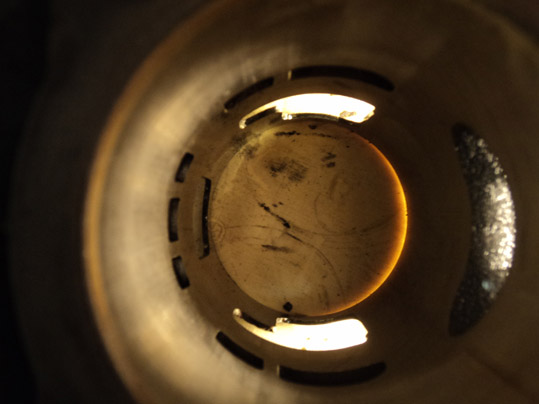

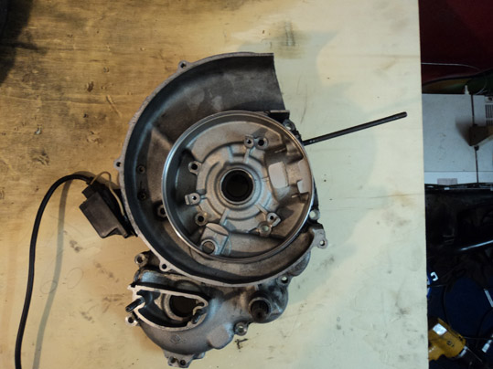

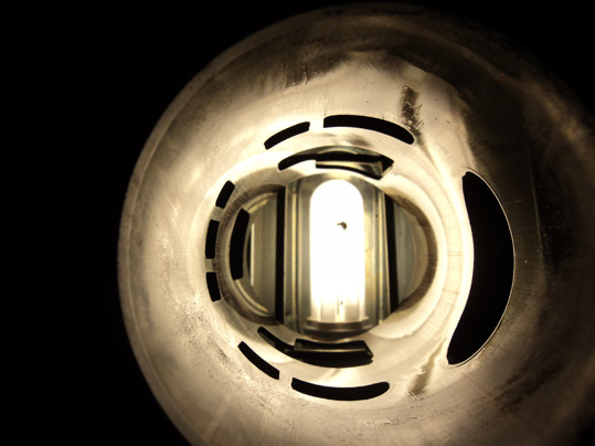

Ciao a tutti, visto che siamo in pieno momento PX ne ho approffittato per riaprire, oltre che per risolvere qualche diffettuccio, per LIMARE ancora di più quei travasi
Questo cilindro l'ho montato che aveva già qualche chilometro sulle spalle, con me ne ha fatti 3000, questo è il suo stato.
Ecco quà, aperto proprio ieri:
Cambio centralina e metto la Ducati, questa ha già dato...

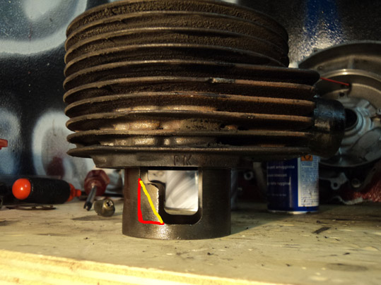

Sotto consiglio di FRANK (se mi permetti fare il tuo nome) eliminerò la parte in giallo, oppure se me lo chiedete anche quella in rosso! Dovrebbe essere solo di rinforzo ma penso che si possa levare senza problemi.
Prese molle Malossi per frizione, a detta di Poeta troppo dure????? Bah vedremo.. Che dischi mi consigliate? DR?
Monterò corona da 67 e pignone z22.

Ben fatto ROKITO!
Voglaimo la foto dei tarvasi sul carter... valvola +2 sopra e 2mm sotto se non l'avevi allargata, non di più però, il condotto và raccordato .

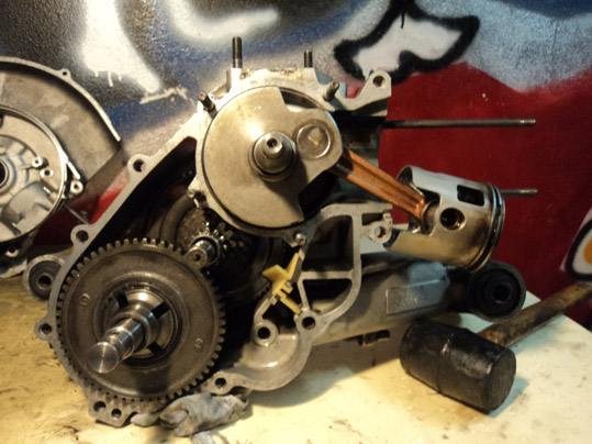

La frizione della 125 ovvio Poeta, allora prima domanda: per togliere il quadruplo mi sembra logico che prima vada tolto l'albero marce, giusto? Avevo visto una F.A.Q. di Mimmo o di Poeta non ricordo bene... Certo Mimmo ne ha fatte tante e se non le metti tutte nelle F.A.Q. si fatica anche a rintracciarle tutte!
Per togliere l'anello che ferma il quadruplo ci vogliono delle pinze speciali per stringere i due occhielli? Se si ditemi il nome che ho già un carrello da ton4zzo
Che dischi metto alla frizione? DI RADO slittava, dico di rado... Però mi sembra ovvio revisionarla visto che siamo qui. Il parastrappi monta le molle rinforzate gialle di Denis! Direi che posso lasciargli quelle o lo devo comunque aprire?
Mimmo la centralina credo che vada cambiata perchè ho fulminato 4-5 lampade del fanale anteriore e ultimamente mi dava problemi per accendersi, poi ho scoperto anche che il cilindro prendeva aria per un prigioniero storto, però non penso che tutti i problemi che dava per accendersi fossero da attribuire a lui o si?
La corona è da 67 Poè!!! Per il cilindro penso che leverò quella camicia e con un seghetto addolcirò un pò i bordi per facilitare il passaggio della benza! Mi tocca anche prendere il disco della Stage 6 per misurare le fasi...
Dettaglio: mi ricordo che il pistone al PMI non apriva completamente i travasi eppure il cilindro monta già una guarnizione in alluminio... E' grave la cosa? Non mi ispira molto mettere 2 guarnizioni poi ora che allungo anche i rapporti... Vabbe monterò il cilindro sul semicarter e comincierò a fare un pò di prove quando mi arriva il disco, non vedo l'ora! Ovviamente vi arriveranno le foto... La valvola era stata raccordata per il 26 (25 mm) quindi ora che monto il 28 una pelatina tocca dargliela!!!

non ho capito a quale anello ti riferisci parlando del quadruplo, il quadruplo è quell alberino di natale che sta sull albero primario, devi svitare il dado vicino al coperchio frizione e spingere l albero, a questo punto cadono i rullini e ti viene via il quadruplo con corona e tutto, non ci sono anelli o meglio c è sul cuscinetto ma nn credo ce ne sia necessità. Cmq serve la stessa pinza che usi per i seeger del pistone

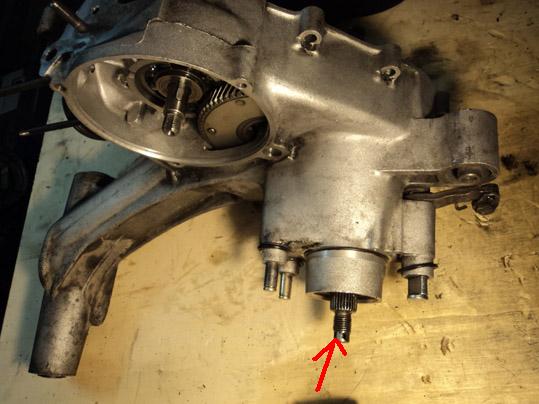

Luca i rullini mi sono usciti, ora peró non c'è spazio per togliere il quadruplo senza levare le marce, o sbaglio?

no, non sbagli, ma l albero secondario delle marce lo togli smontando il tamburo e battendo con il martello di gomma sull innesto del mozzo e ti si sfila, l anello che tiene i rapporti sul secondario va aperto serve la pinza per seeger "ad aprire" ma vengono via solo gli ingranaggi e non ti serve a niente, tu devi togliere tutto l albero con i rapporti sopra, smontando il tamburo e martellando (con martello di gomma).

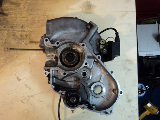

Aaah ok grandissimo Luca!!! Mi puoi fare vedere la foto della pinza? Come hai visto ancora non ho tolto il pistone Grazie!

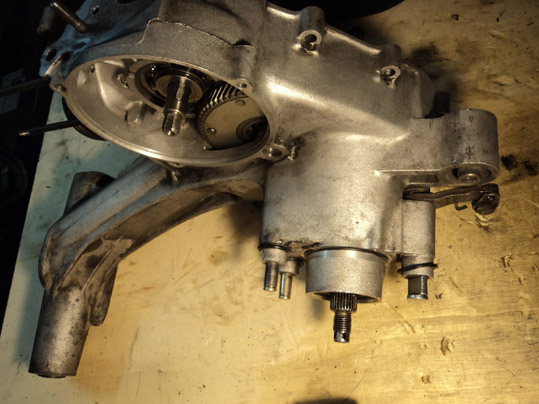

devi martellare con il martello di gomma dove ti ho segnato con la freccia
55,14 KB
ti si sfila dall altro lato e te lo ritrovi così
43,21 KB
p.s.) l ingranaggio da solo non c entra niente è di un altro cambio

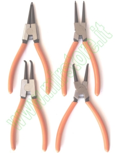

Sisi ho capito, grazie Invece per le pinze dai darmi qualche info/foto? Non ho ben capito che punte ha..

ti comperi una serie cosi in una qualsiasi ferramenta e sei a posto....... non comperare qualle con le punte intercambiabil nei vari brico ed obi.. costano un pò ma se gli attrezzi sono buoni dimezzano il lavoro.....
