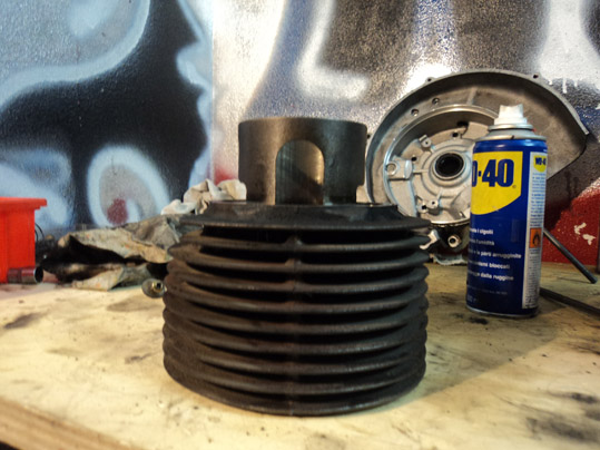

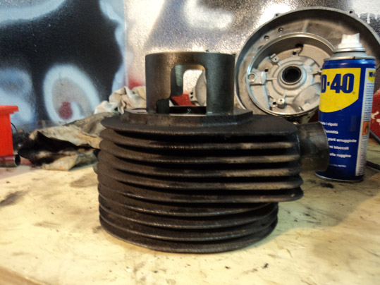

Poeta dall'ultima foto come ti sembra il semicarter lavorato? Mi sa che tolgo l'albero per raccordare bene la valvola con il manicotto! Come si leva? Cosa mi dite del disco graduato Pinasco? Non mi sembra granchè perchè dentro è vuoto e non ha punto d'appoggio per attaccarlo all'albero, però da ton4zzo hanno solo quello (ho già il carrello lì). Se devo prendere un cattivo prodotto allora prendo quello della Stage 6 da 2x100.....

Cavolo Roki... allora il secondario con la'asse al tamburo e tutti gli ingranaggi sopra esce battendolo per il perno, verifica solo prima di aver tolto il selettore marce sul carter quello dove colelghi i morsetti dei cavi marce al motore...
CONSIGLIO: hai un latro motore... skannalo e inizia a fare prove di estrazione albero esecondario e primaria da lì...
non ho capito cosa non ti si smonta esattamente... sei avaro di foto...
allora togli il selettore e poi un bel colpo secco sull'asse esce di certo!
la primaria alias parastrappi e Kompany, tolto il addo di fermo sotto al coperchio frizione, batti e se ne esce... l'alberino s elo vuoi levare devi togliere il seeger interno sul cuscinetto, batti e vinene vìa con ntutto il cuscinetto...
ci lavori meglio se apri il parastrappi, quindi l'alberino centrale levalo...
se abitavo dalel tue parti venivo lì... mezza sega!
dai che lo fai meglio Tu del meccanico pezzzetto pezzetto... i travasi, sono minimali, vanno raccordati di brutto, e pensare che c'hai pure il 28..... albero Mazzucchelli o sbaglio?
