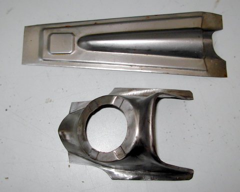

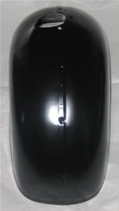

Ciao Ragazzi,
sulla mia vespa PK 50 é possibile sostituire il nasello e parafango esistente con quello nelle foto allegate(diciamo stile anni 60)?
5,6 KB
52,45 KB
Cittā: roma
Inserito il - 22/01/2011 : 08:23:20  Mostra Profilo  Visita l'Homepage di poeta  Clicca per vedere l'indirizzo MSN di poeta Invia a poeta un Messaggio Privato
Il nasello non monta e nemmeno il parafango...
sono lavori che richiedono modifiche mostruose, sabbiatura saldature smontaggio di mezza vespa e verniciatura,,,, non puoi montarle cosė...

capisco il tuo punto di vista.
per quanto riguarda il nasello credo tu abbia piu che ragione, temo proprio che metterci sopra un nasello diverso mi potrebbe portare problemi ai cablaggi sottostanti.
ma per quel che riguarda il parafango, devo sostituirlo per forza. l'attuale č praticamente andato.
e dato che ne devo comprare un'altro,non mi dispiaceva per nulla uno di quelli degli anni '70.
mi riesci a consiglaire un modello in specifico che ci si puo adattare?

L'unico parafango che monta se hai una PK XL Rush čq uello N-Hp Fl2 in plastica.... ma se hai una PK fino al 1987 allora l'unico che monta č il suo ha tre attacchi,,,,, e non due sopra. quindi nada de nada anche per il parafango

Inserito il - 23/01/2011 : 19:28:45  Mostra Profilo  Clicca per vedere l'indirizzo MSN di vespafrank Invia a vespafrank un Messaggio Privato
guarda se vuoi rendere piu carina la pk secondo me puoi montare nasello della px prima serie! qualcuno su questo forum lo ha fatto l'utente DON se non sbaglio...
per il parafango se hai voglia puoi adattarne uno della special oppure uno della hp... con qualche modifica ci si riesce!

Inserito il - 23/01/2011 : 19:41:57  Mostra Profilo Invia a valeryodome un Messaggio Privato
Poeta, Cesare,
mi riuscite a dare altre informazioni tecniche per quanto riguarda dei due o tre attacchi? magari se avete anche foto.
Vespafrank,
si, stavo infatti pensando al nasello della PX, secondo me ci si adatta alla perfezione.poi magari mi sbaglio.
un parafango della special sarebbe perfetto, mi potresti dire che modifiche apportare per realizzarlo?
V.

le differenze č che sono pk 3 fori special 2 se porprio lo vuoi fare prendi un parafango special lo centri un po alla bene e meglio ci fai il terzo buco e basta.
scusa una cosa tu vuoi cambiare il nasello della pk perche dici che nn ti piace e vuoi montare quello del px che č uguale o simile tra l altro piu grande visto che č per un telaio large č come mettere il naso di IBRA su un neonato non ti sembra?
