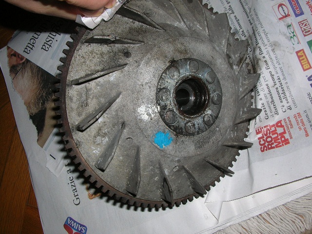

C'è un metodo casareccio per togliere la corona di accensione oppure devo rivolgermi alla rettifica? Penso sia inserita con forte interferenza ed ho paura di danneggiare il volano. Peso volano PkXl elestart 1830 gr, pensavo di recuperare così qualche gr in modo da montare un cuscinetto in tolleranza c3. Grazie.

La togli facilmente battendo con un punzone tutt'attorno sulla corona adagiando il volano su un piano con le alette per sù.
Credimi che vien via facilmente. |
quotone!! in questi casi l'interferenza non si sente eheheh battutaccia non c'è forza comunque quindi poco atrito e interferenza bassa.. basta un semplice martellino batti per la ciconferenza pian piano e vien via bella dritta |

Bene! Domani quando ho 5 minuti provo. Grazias  |

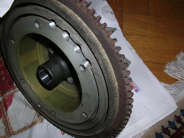

E' stato più semplice del previsto! La ghiera pesa 190gr. Ora è il mio bel volano da 1600/1700 gr. Grazie |

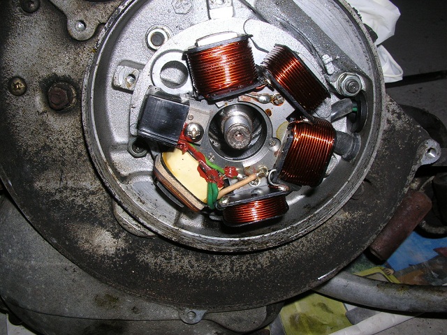

ma... sicuro monti sullo statore che hai? Io un volano simile non l'ho potuto montare perchè lo statore PK N elestart, era di diemnsioni più piccole dello statore PK Rusch avvaiamento a pedivella regolare, quindi, senza saper ne leggere ne scrivere, ho regalato l'accensione ed il volano a chi serviva.... allegerendo a 1,780 il volano PK regular...
fai una prova e dicci... su che vespa lo monti e se monta. |

Poeta sto revisionando due Pk, una Rush avviamento a pedivella e una Rush elestart; questo è il piatto statore della pk rush elestart. Mi sembra di ricordare che siano differenti, appena riesco verifico se i volani siano intercambiabili.

| dico che son differenti nel diametro interno... verifica. |
