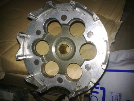

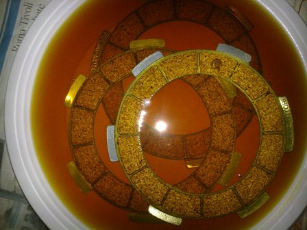

ecco...visto che ci sono, magari vi espongo anche un altro grande problema che ho con la frizione...praticamente non riesco a farla staccare anche se tirata al limite...vi ricordo ke ho i 3 dischi d'alluminio...

Grazie per la gentilezza ed eccoti le foto.
43,12 KB Questi sono i dischi di frizione polini in alluminio.
41,74 KB E questa è la campana polini in alluminio...come molla c'ho montato quella rinforzata della polini, cambiando il piatto delle molle...

Ok allora hai tutta la frizione in alluminio con rapporto llungato POLINI, escludo si tratti di mola troppo dura, difatti la molla POLINI è duretta, ma il problema semmai non è che non stacca, ma che per tirarla serve mlta forza sulla leva!!!
Escludiamo quindi anche errori di montaggio, di certo hai dovuto adottare la campana piccola a cestello raccogli dischi e i dischi in ferro di una Special e trasformato la frizione FL2 della HP multimolla in modello compatibile con la molla garbde unica centrale da abbinare al pacco frizione standart, oppure la modigfica POLINI è monatta con dischi specifici per il pacco multimolle tipo FL2 della HP?
Non credo...
verifica sotto che il registro di tiro del cavo frizione sia allineato alla leva di tiro sul carterino (dove si ATTACCA IL MORSETTO QUINDI), se vedi ceh fà un angolo strano , con una pinza o qualche bottarella porta l'inclinazione del registro sul passacavi ad un angolo ottimale che non pieghi il cavo o gli faccia fare attrito da qualche parte (di solito esce strano dal foro del registro e non ben allineato)....
fatta questa minima verifica che serve a ridurre un pò gli attriti, tira la leva sul coperchio frizione aiutandoti con una leva (al solito il cacciavite lungo), nel mentre (aiuta avere un amico vicino e tre mani) infila il barilotto-morsettoe serra il cavo privo di giuoco...
se non tira, e non stacca, allora hai un problema di guaina al amnubrio, probabilemnte il capocorda della guaina ha sfondato il foro di fermo e la guaina anzichè stare ferma si muove con tutto il cavetto di acciaio quando tiri la leva, se la guaina è invece in ordine, forse il cavo è sfinito, mettine uno nuovo adatto (i cavi Hp sono particolari ed hanno testa a pallino specifica per barilotto le va in metallo di tiro, ma mi smebra alloggino bene anche i cavi commerciali a testa cilindrica classica priva di barilotto) se però hai il modello con ancora il filo originale e ilbarilotto cerca di mantenerlo cambiando solo il cavo con uno originale, sono di qualità migliore.
Se cambi dunque cavo ingrassalo e spara prima dello svitol nella guaina.... così è ben lubrificato, verificata la Guaina, il cavo e i fermi della guaina sul manubrio e sul registro inferiore, se tira male ancora, allora è ovvio ceh qualcosa nel PACCO non và, nel caso rismonatlo e fai foto del pacco chiuso... e vediamo meglio.
