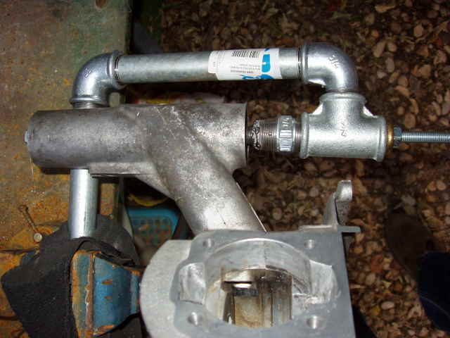

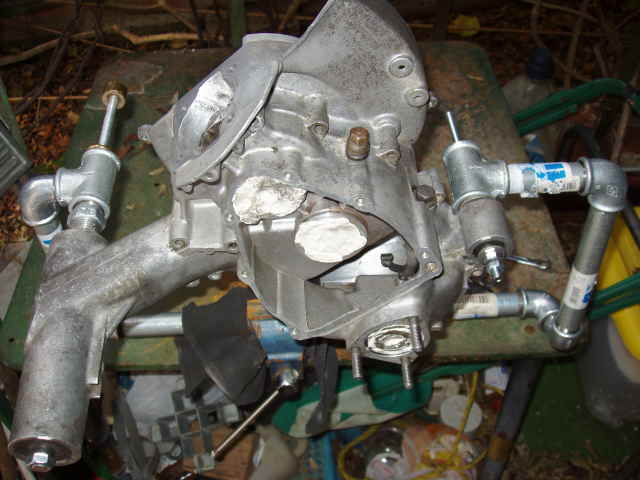

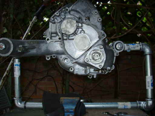

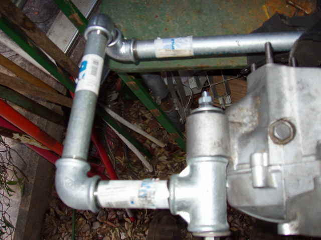

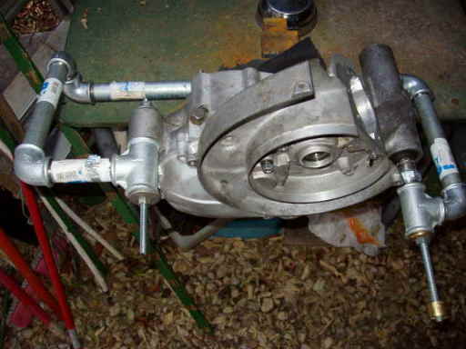

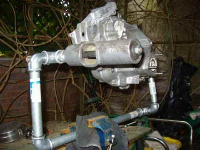

Mi sono costrito questo supporto motore da morsa, non lo definirei economico, ma credo possa essere utile per chi non può fare a meno del fai da te in modo semplice da realizzare.
Occorrono:
1 tubo idraulico fliettato da 3/4 di pollice da 50 cm
2x"" "" "" da 20 cm
1 "" "" "" da 10 cm
1 doppio filetto sempre da 3/4 di pollice
2x gomiti maschio femmina ""
3x gomiti femmina femmina ""
2x T ""
1 barra filettata M10 + 3 dadi e rodelle grandi foro 10 mm diam. 4cm
1 barra filettata M8 + 2 dadi e rodelle foro 8mm diam 2 cm
totale spesa circa € 40
45,39 KB
35,75 KB
48,34 KB
38,68 KB
43,83 KB
47,27 KB
dalle immagini è possibile vedere un punto di saldatura nel raccordo maschio maschio per fissare il dado della barra filettata nello snodo a T per l'asse pricipale del motore.
Il supporto può ruotare liberamente di quasi 360 gradi e spruttando una morsa con piano girevole ruoterà anche sull'asse perpendicolare con possibili ulteriori aggiustamenti ad ogni altezza, è necessario però trovare il giusto punto di serrraggio delle due braccia dell'asse di sostegno rispetto alle T ma vi assicuro che funziona benone.
Ciao a tutti buone elaborazioni!

Un consiglio: pensa a un sistema di sicurezza perchè appena inizi a "riempire" il motore, e prendere peso, c'è il rischio che il tubo giri nelle ganasce della morsa e lì sono dolori......
Piuttosto foralo nel tratto che sta in morsa e piantagli un perno che faccia da fermo.

Ci sto studiando sopra un po' perchè oltre a fissarlo alla morsa in
modo stabile, come dici vorrei utilizzarlo come cavalletto di prova aggiungendo
dei tubi trasversali magari sfruttando dei raccordi tipo tubo Innocenti.
Per Poeta come vedi anche se molto a rilento ho iniziato qualche lavoretto
sui carter... già, la primavera sarà presto alle porte e devo darmi una sveltita,
ma per ora l'albero che pensavo di montare è momentaneamente terminato.

per 40€ probabilemente te ne fai costruire uno anche da un qualsiasi fabbro credo...
GLI SPECIALISTI
Inserito il - 19/01/2011 : 21:28:39  Mostra Profilo  Visita l'Homepage di mimmo  Clicca per vedere l'indirizzo MSN di mimmo Invia a mimmo un Messaggio Privato
E pur si muove!
franke
621 Messaggi
Inserito il - 19/01/2011 : 21:34:13  Mostra Profilo Invia a franke un Messaggio Privato
Sì è vero, non è economico, ma se ti trovi dei tubi di recuperaro
da un ferrovecchio può valerne la pena!
Mi piaceva l'idea che volendo lo smonti e lo ricicli.
