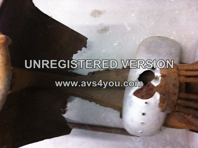

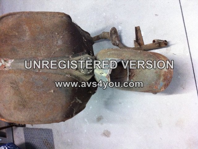

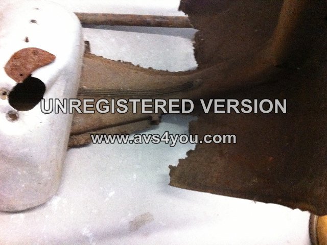

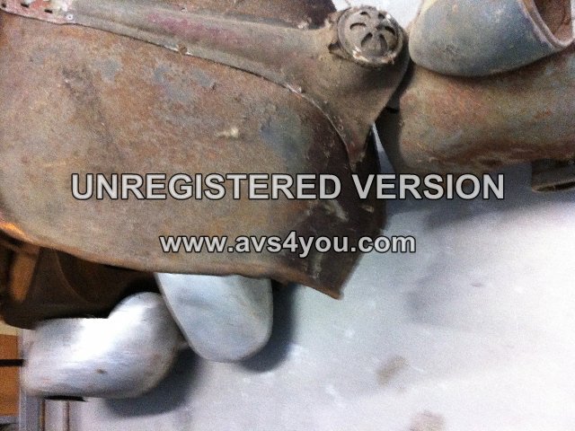

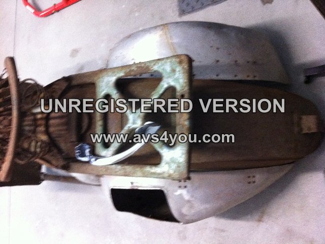

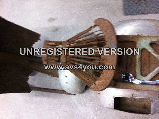

Ciao a tutti ragazzi, a più di due anni dal mio ultimo restauro ho finalmente trovato il mio sogno vespista: una V11T, il problema è che è veramente messa male, a detta del mio carrozziere...sono un pazzo. Volevo un vostro parere e un vostro aiuto e sopratutto una risposta: ne vale la pena di iniziare questo calvario? Posto un po' di foto per poter avere una vostra valutazione. La cosa che mi preoccupa di più sono i lamierati dello scudo, come vedere la pedana non esiste più ma anche lo scudo...è messo male...che faccio? Aiuto!!

CROCCANTE!
già che ci sei inizia il restauro, verrà una vespa bellissima, la bacchetta è la bacchetta! 1949 vero?
comunque io piu che dello scudo mi preoccuperei del tunnel, se è marcio quello allora si che è un lavoraccio!

Il tunnel...STRANAMENTE (un pizzico di fortuna ci vuole!) non è marcio...forse è l'unica cosa! Per il restauro, beh, alle 12.30 era nel mio garage e l'inizio restauro è previsto per questa sera alle ore 19! Solo che a parte smontare quelle due cose che ci sono ancora assieme...è talmente messa male che non saprei proprio da dove cominciare...qualche suggerimento?

Quello lo so, ne ho restaurate altre di vespe, la mia domanda è: faccio sabbiare così com'è il tutto o cerco i lamierati prima? Si riescono a trovare le lamiere per lo scudo? Qualcuno sa dove andare, da chi?

La prima cosa da fare è sabbiare e primerizzare la vespa.
Poi ti armi di saldatrice, cannello ossiacetilenico, un po' di lamiere, la pedana nuova e attacchi tutti i pezzi che ti mancano.
Poi tapperai tutti i buchi, anche quelli nuovi che verranno fuori come funghi dopo la sabbiatura.
Prima di mettere la nuova pedana devi mettere in dima la vespa, altrimenti rischi di saldarla storta e doverla raddrizzare poi non è affatto bello (te lo dico perchè mi è successo)

Il consiglio è molto semplice. Targa e visura bianca sono tanto e allo stesso tempo nulla... Se hai solo il materiale in foto personalmente non intraprenderei un impresa del genere. Ti costa il doppio che trovare una bacchetta intera da rifare.
Solo per il motore di quel modello ti volano come ridere 2000 € per un motore da rifare da zero.
Più tutto il resto. Se hai solo il materiale in foto credo sinceramente che non ti bastano 14-15 mila euro per rimetterla insieme.
Il telaio non puoi farci granchè. Ti scordi ipotesi fantasiose di sabbiatrici.
L'unica persona in grado di fare un lavoro del genere è Simone.
Il muso lo butti. A vedere dalle foto ti recupererà solo il codino partendo dall'attaccatura del tunnel e anche il codino verrà aperto completamente o come dice lui "sminchiato". Praticamente fa saltare tutte le puntature della coda riducendola in lamierati semplici e smontati, ripulisce le pieghe da ruggine, dopodichè riassembla, ripunta il tutto in dima e fa le dovute pezze. Il tunnel lo ricostruisce da zero, dall'attaccatura del codino fino all'imbocco del canotto forcella. Pedana ovviamente sostituita con una di mercato e scudo rifatto da zero partendo da foglio in lamiera, ruota inglese e bordatrice. Inutile dirlo. Un lavoro disumano. Disumano ma fattibile.
Certo, se della V11 ti resta solo il materiale in foto, da fattibile diventa un impresa eroica. Non è un 50 special. Preparati a doverti appoggiare a restauratori coi controcojones e a passare qualche annetto a vagabondare per mostre scambio, uscendone in tante occasioni con lo sguardo perso e senza nulla in mano, ed in altre con sorriso stampato sul muso ma col portafogli vuoto...
