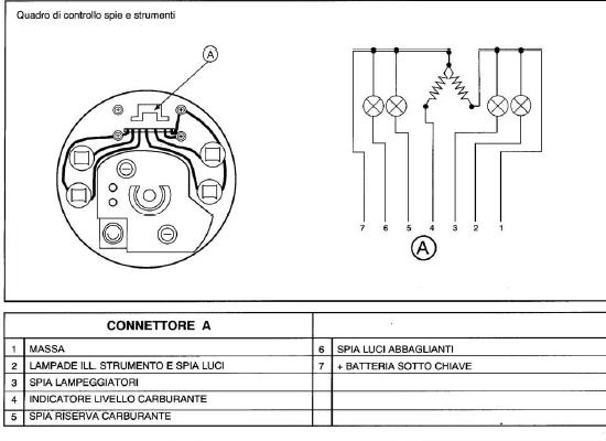

salve a tutti, mi servirebbe un'immagine che faccia ben vedere la disposizione dei morsetti che vanno al connettore il quale a sua volta si aggancia al contakm del px arcobaleno con avviamento elettrico. Grazie a tutti e buon anno!

vedi se ti può aiutare, in caso tu debba abbinare i colori ai numeri dimmelo.

grazie mille vesponept davvero utile questa immagine, adesso se puoi sai abbinare i colori ai numeri?

dovrebbe essere così:
7 - grigio
6 - viola
5 - bianco-nero
4 - bianco-verde
3 - rosso
2 - giallo-nero
1 - nero

ok perfetto sono riuscito anche io a risalire i colori. adesso l'unico problema è che quando accendo le frecce lampeggia sia la spia delle frecce sia la spia della benzina!

ma il tuo impianto è con questi colori? se si prova ad invertire bianco nero con bianco verde
Inserito il - 04/01/2011 : 17:01:51  Mostra Profilo Invia a 150 un Messaggio Privato
vitto controlla bene le connessioni,forse un filo fuori posto.

ragazzi alla fine ho cambiato tutto il gruppo di fili con il connettore e i morsetti (5 euro originale piaggio)

Inserito il - 04/01/2011 : 18:50:27  Mostra Profilo Invia a n/a un Messaggio Privato
credo la cosa migliore.... se ti va fai una foto del connettore almeno la archiviamo e così la prox volta c è.....
