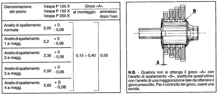

La rondella, quando ho smontato il gruppo di ingranaggi dove c'è la crocera, me la ero scordata. Quindi quando sono andato a rimontare quella nuova, mi avanzava qualcosa...poi con un pò di intuito l'ho messa come hai detto tu.
Per quanto riguarda l'altra rondella, quella prima del seeger, l'ho rigirata, in quanto poeta mi aveva detto che avevo troppo gioco. Ora sembra che va meglio ma non ho misurato con lo spessimetro (non ce l'ho..), come consigliato nel post http://www.vespaforever.net/forum/topic.asp?TOPIC_ID=25009
:assemblaggio CAMBIO LARGE FRAME. Proverò con qualche limetta delle unghie di mia moglie e poi la misuro con il calibro...
ATTENZIONE:
garapadre
Città: Serravalle Pistoiese
3208 Messaggi
Inserito il - 10/01/2011 : 00:06:44  Mostra Profilo Invia a n/a un Messaggio Privato
quella rondella dietro il seeger degli ingranaggi cambio si chiama anello di spallamento, in piaggio ne trovi di 4 misure diverse, cosa strana due costano una fesseria e due costano care...... il perchè non è noto e nemmeno logico ma è così......
ecco le misure ed i giochi ammessi
49,16 KB
