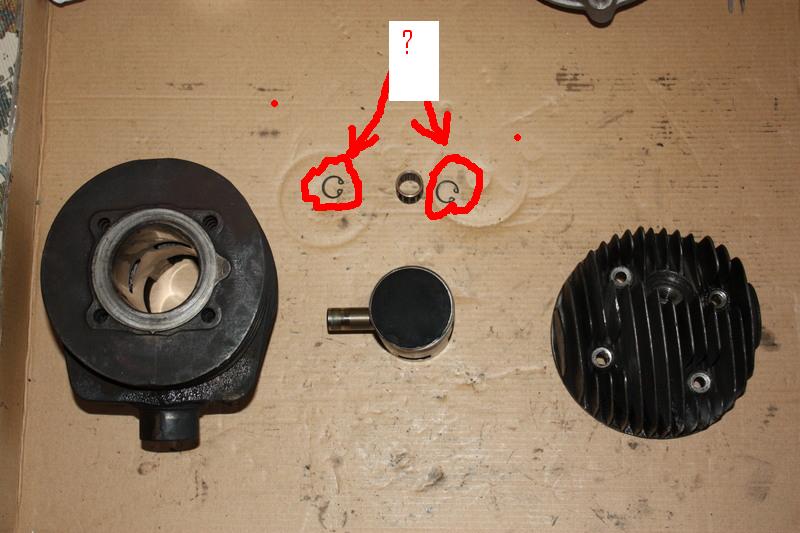

Questa mattina stò attaccando il pistone...
Dico che servono al solito solo due FASCE ELASTICHE NUOVE e la GABBIA A RULLI, niente altro, il pistone e il cilidnro li pulisci con abrasiva da 1000, il celo del pistone anche con abrasiva ad 400 e poi 1000, lo fai bello lucido così come la testata, ora il problema è semmai dove pulire quela ROBA in camera da letto! Ma una soluzione la troverai..."
scusate la domanda stupida:
cilindro e pistone vanno puliti con la carta da mille inteso le parti a contatto tra loro o solo esternamente ?...

puoi pulire cielo e mantello del pistone anche con una paglietta fine e poi le sedi delle fasce passale con un taglierino, poi il cilindro per fuori lo pulisci bene, lo sgrassi, lo carteggi e poi due mani di nero alte temperature, invece la testa la pulisci e basta.
Inserito il - 10/01/2011 : 14:38:29  Mostra Profilo  Visita l'Homepage di poeta  Clicca per vedere l'indirizzo MSN di poeta Invia a poeta un Messaggio Privato
Il cilindro niente Vernice pulire e tenere così.... già avrai fatto un casino bestiale a pulire i carter in casa quindi evita anche l'intossicazione da vernici!!!
Per la rondella te l'ho detto dieci volte.... ma è andata....
Per il cilindro carta da 1000 ed acqua saponata.... le sedi fascia con un cacciavitino aggressivo.
I silent possono andare....
cambia semmai solo quello dell'ammo post...
sono delle BESTIE che non immagini... evitali.

Spese di oggi: Kit parastrappi con doppie molle (21.00), fascia pistone (10.00), gabbia a rulli (7.00)
.azzo!!! avevano solo un fascetta (quella inferiore), l'altra l'ho ordinata.
G.T. sporco:
Gabbie a rulli:
la prima a SX e quella vecchia (color ottone), a dx quella nuova (è legg. diversa, ci saranno problemi?)
cielo pistone sporco:
cielo pistone pulito: ho carteggiato prima con 400, poi con 1000 ed infine con 1200

per la gabbia a rulli ci sono problemi? le misure sono le stesse...
"Gabbie a rulli:

Questi ovviamente nuovi!!!!!!!!!!!!!!!!

ovviamente...ma oltre alla fascia superiore, non aveva neanche i seeger (gabbia a rulli biella)...
