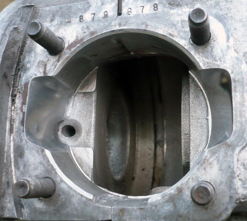

non sto facendo u restauro conservativo, anche perche il pk non è un pezzo di valore, per cui, mi gustava vedere a specchio la parte di carter che ho lucidato. L'ho vista fatta piu di una volta in giro. Capisco i consigli che mi avete dato, utilissimi e da pignoli, nel sendo buono, ma consderando che c'è chi monta GT senza nemmeno raccordare, credo che per il momento sto bene cosi. Di chicche ne ho già messe diverse, come i cuscinetti in tolleranza C3 e gabbia T9, il volano pinasco, collettore raccordato, valvola abbssata del carter pompa.. Ho letto l'articolo di brunoet3 sul corretto uso dei cuscinetti e lui sconsiglia di montare tolleranza c3 sui cuscinetti di banco, troppo serrati, dice che le maggiori temperature raggiunte da un motore preparato li faranno grippare. consiglia tolleranze c4 se non c5. Ora , che devo fare? poeta mi consigliasti il c3 in esecuzione t9, vado tranquillo? inoltre, guarnizione per base cilindro in alluminio o carta? grazie!

Il tuo motore non scalderà tanto da compromettere una tolleranza C3 (anche se un pò esagerata a mio modesto parere).
Se li hai già presi, monta tranquillo.
Per il resto del tuo messaggio, vedo che hai capito e CONDIVIDO.
Inserito il - 31/12/2010 : 13:59:03  Mostra Profilo  Visita l'Homepage di poeta  Clicca per vedere l'indirizzo MSN di poeta Invia a poeta un Messaggio Privato
In C3 è perfetto, con il volano allleggerito il C4 fà un casino mostruoso!! In pratica più il cuscinetto è basso di C più la sua tolleranza è minore, quindi vibra e rumoreggia meno, ma ama volani leggeri max 2KG, e tu o monti il PINASCO da 1KG o quello da 1,6Kg special quindi con il C3 avrai minori vibrazioni... BRUNO si riferiva a motori mostruosi da oltre 20CV... altra roba... io il C3 in TN9 lo monto comunemente sui 130cc mai avuti problemi.. anzi mi toglie quel ticchettio solito lato volano del cuscinetto in C4 .

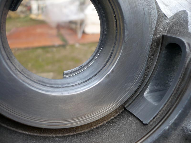

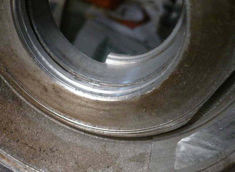

nel togliere il paraolio e cuscinetto di banco lato frizione mi sono accorto che il precedente proprietario aveva usato la mazza... i piccoli segni visibili perpendicolarmente alla sede credo invece di averli fatti io con la pinza per togliere il seeger.. credete che queste imperfezioni pregiudicano la tenuta del paraolio? grazie

Inserito il - 05/01/2011 : 09:41:02  Mostra Profilo  Visita l'Homepage di poeta  Clicca per vedere l'indirizzo MSN di poeta Invia a poeta un Messaggio Privato
Pulire con carta ABRASIVA da 240, piegata ed olio per addolcire l'imperfezione, il paraolio è di gomma ha una certa flessibilità, terrà bene ma devi levare le ammaccature da quella sede...

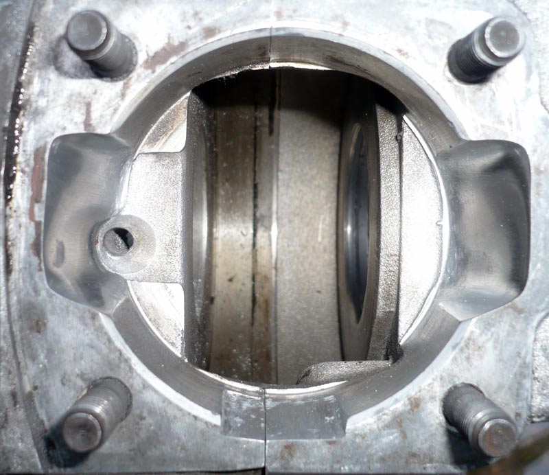

Inserito il - 05/01/2011 : 19:31:45  Mostra Profilo Invia a nnerto un Messaggio Privato

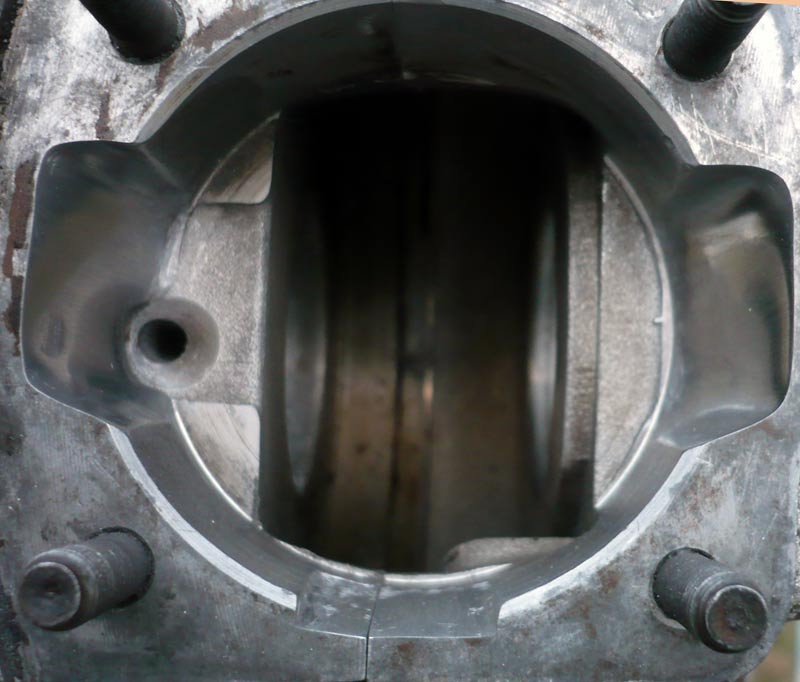

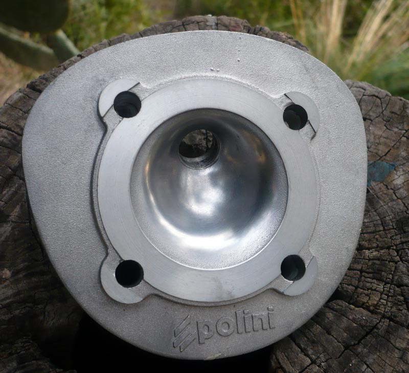

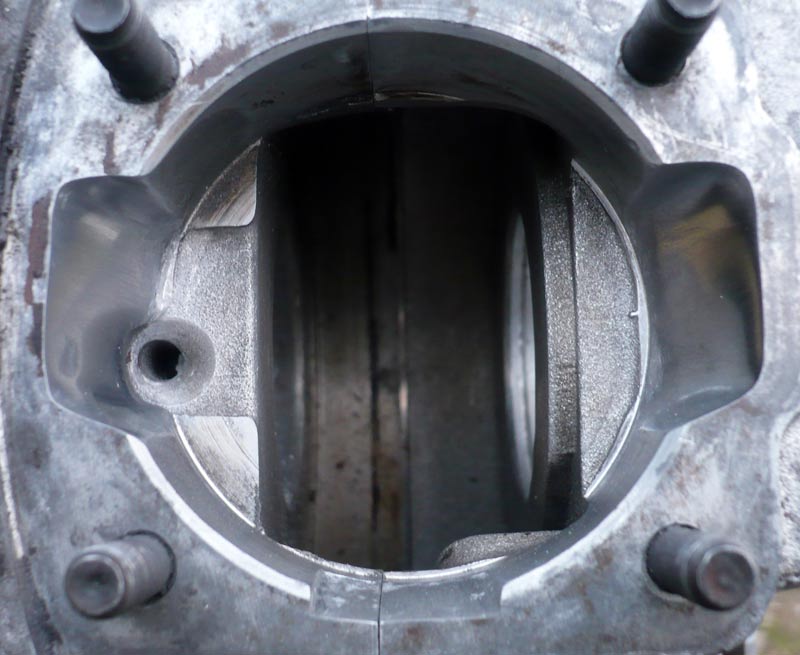

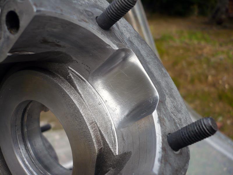

allora oggi ho terminato i travasi ( ora dovrebbero piacere a poeta) lucidato la camera di scoppio e ritoccato l'ammaccatura della sede del paraolio lato frizione. Credete sia sufficente? per il restante dei lavori che ve ne sembra? grazie!

quoto e direi che il lavoro che hai fatto sui travasi, valvola e sede del paraolio sono perfetti, direi che puoi procedere...
Inserito il - 07/01/2011 : 16:31:19  Mostra Profilo  Visita l'Homepage di poeta  Clicca per vedere l'indirizzo MSN di poeta Invia a poeta un Messaggio Privato
Ancora una botatrella di carta vetrata all'ammaccatura sede del paraolio, si vede che fà ancora un pò "bozzo" guarda la foto che hai messa....
I travasi, nonchè se ne dica, e tutte le minchiate dello starto limite ecc...
lucidi sono BELLISSIMI!
Se hai il feltrino di panno da DREMEL per minitrapano, mettici la pasta abrasiva e lucidali ancora un pò, tanto per afrmi contento!
OTTIMO LAVORO RAGAZZO!
