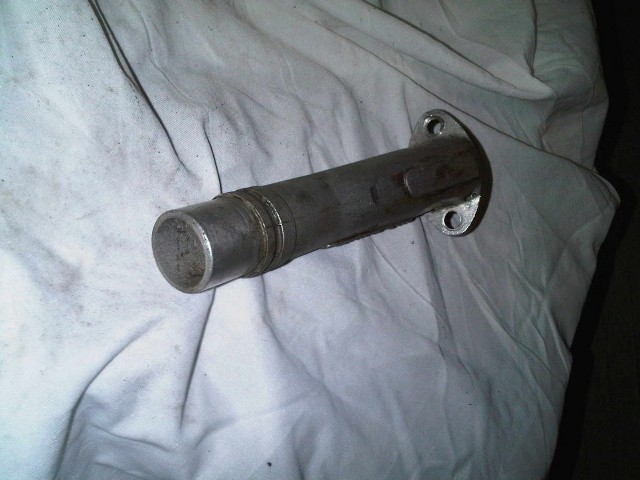

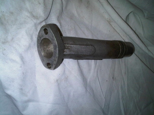

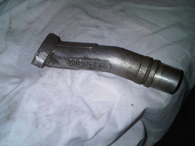

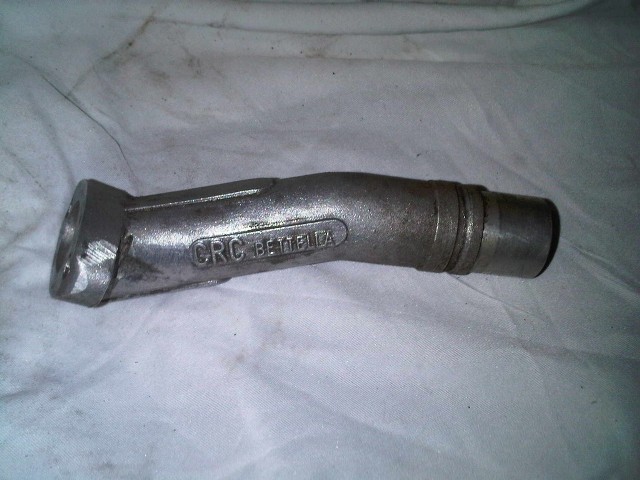

ragazzi ho da poco comprato un phbl 24 AS,quello consigliato dalla polini per modifica sul 130....resta il fatto che non ho il collettore.ora che ne ho trovato uno pero' non so se monta sulla mia pk s perche' non e' di marca POLINI bensì BETTELLA.secondo voi ci monta?il proprietario ha detto che sa solo che e' per vespa ma non sa di che modello.fatemi sapere al piu' presto per favore!!

questo è 2 fori. I pk 125 e hp hanno 3 fori, pk 50 2 fori. nel caso , verifica quanti fori abbia il tuo
___
(°_°)
Città: PORTOGRUARO
Inserito il - 07/01/2011 : 14:16:09  Mostra Profilo Invia a fede200e un Messaggio Privato
pk s ha due prigionieri, quindi ok, però dalla curvatura sembra per special,
