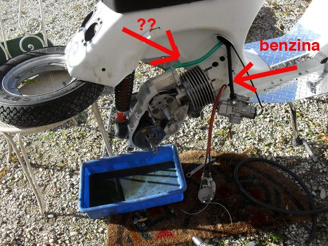

Il vantaggio di farti un carter ex novo č proprio questo, disporre al meglio i componenti, in un carter originale gli spazi sono quello che sono, quindi bisogna aggiustare, modificare e trovare soluzioni, qui diciamo che a tavolino si č cercato di fare il meglio, quindi pacco centrato nelle spalle dell' albero.
In questa foto, apertura d' emergenza alla ricerca dei pezzi della campana dal pieno, si puō vedere come č orientato il pacco e dove picchiano i flussi.

Se il tubo nero porta benzina al carburatore quello verde a cosa serve? Scusa la mia ignoranza

E' chiramente lo sfiato dell'olio Racing che scarica mai a terra ma in una apposita latta nel telaio OVVIO!
CHE CARBURATORE?
Che RAPPORTO?
A QUANDO UNA BELLA PROVA IN PISTA CON VIDEO?
E'UN PROTO, quelle GOMME le strappa di certo , quindi attenzione... servono TUBLESS DUNLOP TT
E' il tubo di depressione della pompa della benzina, indicato dalla freccia che ho fatto io si vede il foro a valle del pacco.
Carburatore in foto č un PHBE 38 sostituito durante le prove da un VHSB 38 a valvola piatta, naturalmente Dunlop, č che il rullo del banco prova se le mangia le gomme e allora si sacrifica una S83, i rapporti sono volutamente corti (21/68) per non salire troppo con la velocitā massima, una terza da oltre 120kmh non č molto salutare.......
In teoria questa Vespa circolerā, per il momento a targa Italiana, si era pensato di esportarla in Germania per omolagarla TUV e reimportarla in Italia con modifiche a libretto.......... vedremo, comunque non č difficile che a qualche raduno in basso Piemonte o Liguria si possa incontrare la prossima stagione.
