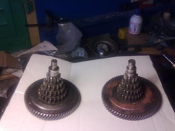

RISOLTO !!! RISOLTO !!! Era il parastrappi. Comunque volevo dire a vesponet che aveva ragione il poeta (penso che si chiami cosi x qualcosa) sul discorso del cambio px150 non va sul 125e xche l'alberino del quadruplo e piu picolo almeno che non si metta 2 bocole se e possibile ? Quel maledetto parastuuuuuuuuuuuuuuuuu

si facendolo in rettifica si possono mettere ma stiamo cercando di capire esattamente, perchè c è il dubbio che esistino con untrambi gli alberi i quadrupli........ con calma appureremo anche questo.........
ed io volevo dirti che ho ragione (non parlo a caso)......... ecco foto di quadruplo ad ingranaggi piccoli ed albero grande (a destra)....
ergo sono intercambiabili

no almeno su quello che ho io il cuscinetto e piu piccolo .
questo non vuol dire che vespone abbia torto!

assolutamento no ma che quello che ho io e fatto cosi !!
