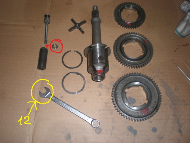

Crocera smontata.
Dubbio rondella...che in pratica è tutta rovinata. Per smontarla ho dovuto utilizzare una chiave 12 limata col flex.
Ho pensato che quella rondella stesse lì per caso, perchè ho dovuto fare quella modifica alla chiave per smontarla..ma sono troppo poco esperto per pensarla così e magari va davvero in quel posto.
Debbo comunque sostituirla perchè è tutta mangiata..???
Che mi dite???

quella rondella va ripiegata fa da blocco allo stelo, si è normale che la chiave non ci vada (non tutte) io lo smonto con la chiave usata per la pistola per verniciare o con quelle multimisure delle biciclette
non so se riesci a trovarla cone ricambio

Alla meno peggio la rimetto "mangiata" com'è....??

Vabbè, ma è una semplice rondella da 12..possibile sia cosi difficile trovarla??
Scendere fino a cartagine mi verrebbe difficile....
