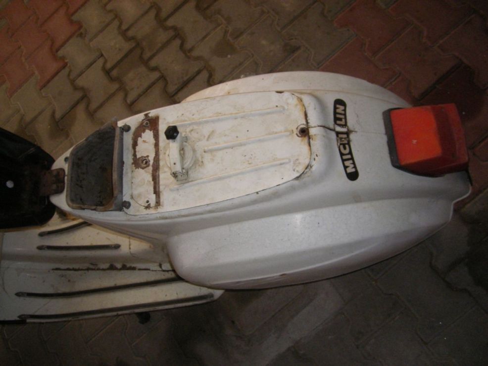

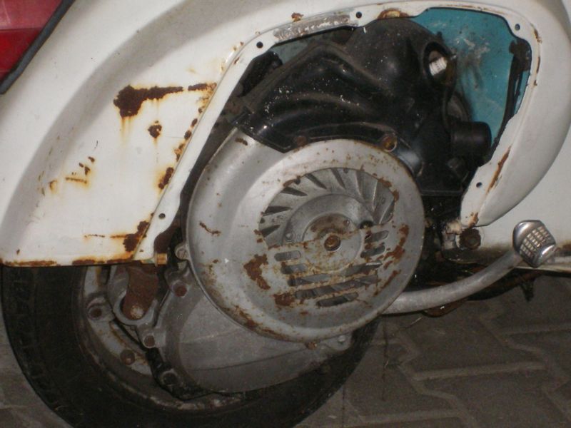

Salve, volevo sapere se qualcuno puo' aiutarmi a capire con che vespa ho a che fare. Premetto che dal num di telaio sembra trattarsi di una V5A1T cioe' la 50R (num tel V5A1T 733xxx)del 1970, il dubbio piu' grande mi e' sorto dopo aver visto che il motore ha 4 marce (Special)ma la sigla e' V5A1M 423xxx. C'e' qualcosa che non mi torna con questi numeri, sapreste dare una spiegazione ? Per aiuto posto foto.

Togli intanto il nasello e vediamo se sotto ha ancora il suo in ferro della 3M....
il motore V5A1M è originale vespa R fino al 1970, dal 71 verràsostituito dal V5A2M, nativi entrambe i motori hanno bobina interna e 3M di certo lo hanno aperto e cambiato tutto, metti foto dei seguenti dettagli...
foto pedana inferiore ravvicinata e nitida
foto motore (togli lo sportellino)
foto nasello sotto quello attuale.
I ricambi più tosti saranno certo i tamburi a 4 dadi tipo N (quelli ci vanno e non quelli a stellina nel 1970!), il cambio 3M e il manubrio faro tondo... per iniziare...la vespetta è o GRIGIO 108 o ARANCIONE o... c'è la sua SCHEDA TECNICA IN SEZIONE DEDICATA DEL FORUM, leggila.

il num v5a1t 733...indica il num del telaio, invece il num. v5a1m 43.... indicano il la sigla e il num. del motore...anch'io ho restaurato una 50 r del 70 il telaio è v5a1t 73.... invece il num motore è v5a1m 404...il colore è turchese (nitro), gli altri disponibili per quell'anno sono giallo pasitano e grigio chiaro di luna...buon restauro...

si, la forcella è quella giusta... monta ancora l'ammo stelo fine, cerca di revisionarlo, poi devi cambiare i mozzi, il manubrio, i cerchi...ma anche manopole grigie logo esagonale, leve con pallino fine, lo stop posteriore (siem)... poi sul posteriore, sotto sella, la mia aveva una R adesiva e ancora più sotto 4 tappi grigi che dovevano essere la predisposizione per targa. ovviamente la sella gobbetto...mantieni il parafango anteriore, dalla cresta sembra quello giusto...

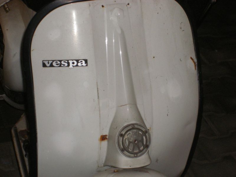

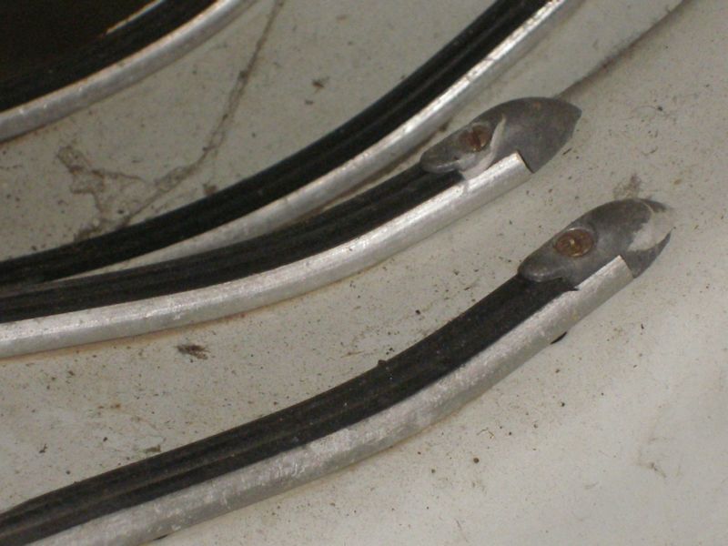

Allora ce l'ho fatta, di seguito posto le foto che aveva chiesto poeta; nel frattempo ho smontato completamente la vespa e sono riuscito a procurarmi uno sterzo completo, forcella ant completa e mozzo post della 50R. Le strisce pedana, non essendo le sue,mi preoccupavano, ma rovesciando il telaio ho scoperto che ci sono ancora esistenti i vecchi fori per i profili in gomma. Qui esce un altro problema . . . sullo scudo ant ci dovrebbe andare la targhetta obliqua "vespa 50" argento, ma il vecchio proprietario che l'aveva modificata special ha tappato i vecchi fori mettendoci una scritta "vespa" adesiva. Come faccio a riposizionare la targhetta originale? questa cosa devo saperla subito visto che devo riforare. Qualcuno puo' aiutarmi ?

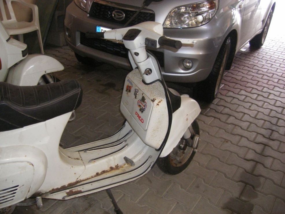

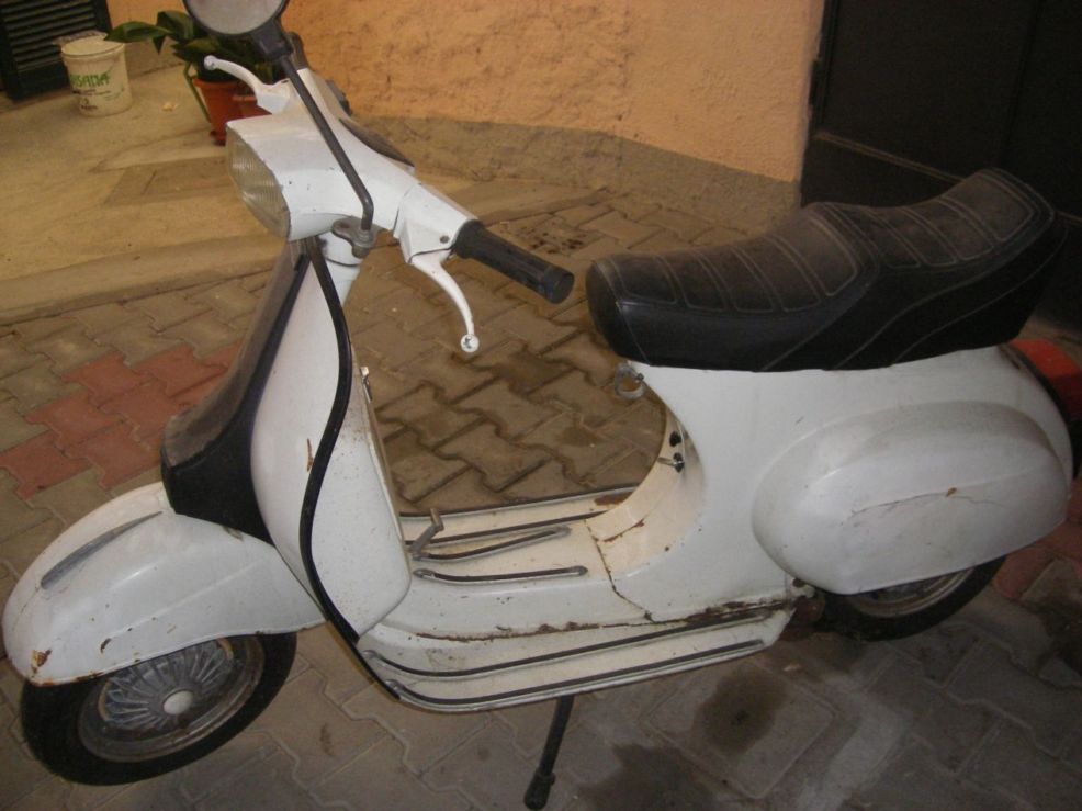

ecco le foto:

Se in queste foto e in quelle precedenti notate qualcosa che non vi torna, vi prego di dirmelo. Grazie

per la scritta vespa devi farti dare le misure
di cose che non tornano c'è il clacson (che non avevo mai visto prima) e il faro post (ovvio tralasciando le cose già dette)
devi tappare anche i fori che hanno fatto per il bauletto, ma magari questo lo sapevi gia
poi un consiglio: rifalla turchese come era in origine, verrà magnifica!!
chi "vespa" mangia le mele

qua di buono se la rifai originale ti rimane solo il telaio

in effetti il turchese mi piace, il clacson credo sia sempre stato li'. E' chiaro che c'e' del lavoro da fare, ma ho acquistato una grande fiducia quando ho trovato i pezzi piu' a "rischio" (originalissimi)e credo anche ad un ottimo prezzo. Qualcuno conosce le misure per rimontare correttamente la scritta ? Poeta che mi dici ??

Vedrai che quando sabbierai il telaio i fori originali di montaggio per la scritta verranno fuori

Sabbiare e smonatre tutto.... è restauro impegnativo si ignora con cosa abbiano tappato i fori sulle pedane.... se hanno saldato sarà durissima rifare tutti i fori per le originali liste in gomma!!!!
ma si è visto di peggio in vero...
avevo gia' specificato qualcosa . . . a questo punto non mi resta che sabbiare e vedere se ci sono i fori per la targhetta . . .speriamo !
