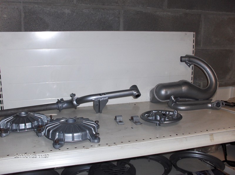

ciao ragazzi,visto che il mio carrozziere mia detto che mi vernicia solo la carrozzeria come lo sterzo parafango e il telaio,per quando riguarda le altre cose come posso fare, io le o già fatte sabbiare
mozzi
ammortizzatori A e P
bulloni
pedale freno
pedale messa in moto
rondelle
clacson
cerchioni
cavalletto
per che sono ancora sane o visto che e un restauro vorrei tenere piu possibile
Io non so, voi sapete, ditemi e valuterò |
sgaruffo
Città: Perugia
1719 Messaggi |
Inserito il - 16/01/2011 : 01:44:53
i mozzi vanno verniciati colo alluminio 903 ed è meglio che te li faccia il carrozziere
ammortizz ant e post vanno restaurati se buoni altrimenti sostituitti ma mai verniciati
pedale freno da lucidare come il pedale della messa in moto
clacson...foto e poi decidiamo
cerchioni anch'essi grigio 903
cavalletto và fatto zincare se buono sennò sostituire che con 16 euro lo prendi nuovo
per la minuteria o la fai zincare o altrimenti nuova
TRE travasi |

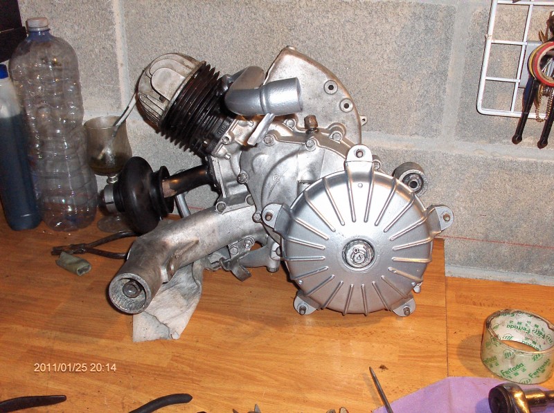

| giovapilato1 ha scritto:
ok grazie.io o un problema che non mi va giù i carter nonostante il mio impegno usato di tutto non vengono come li vorrei,capisco che anno lavorato per 40 anni io devo trovare un rimedio mi anno consigliato di verniciarli e non vedo altra soluzione fanno proprio schifo come potrei mondare questi tutti macchiati
 159,98 KB
azz che cosa hai mai detto. tranquillo ci sono passato pure io |
cesare lelli |
giovapilato1
Regione: Lombardia
Prov.: Milano
Città: milano
206 Messaggi |
Inserito il - 16/01/2011 : 15:13:59
cosa ai fatto io non vedo altra soluzione e se dico che lo provate tutte tutte mi puo tete consigliarne un tipo |

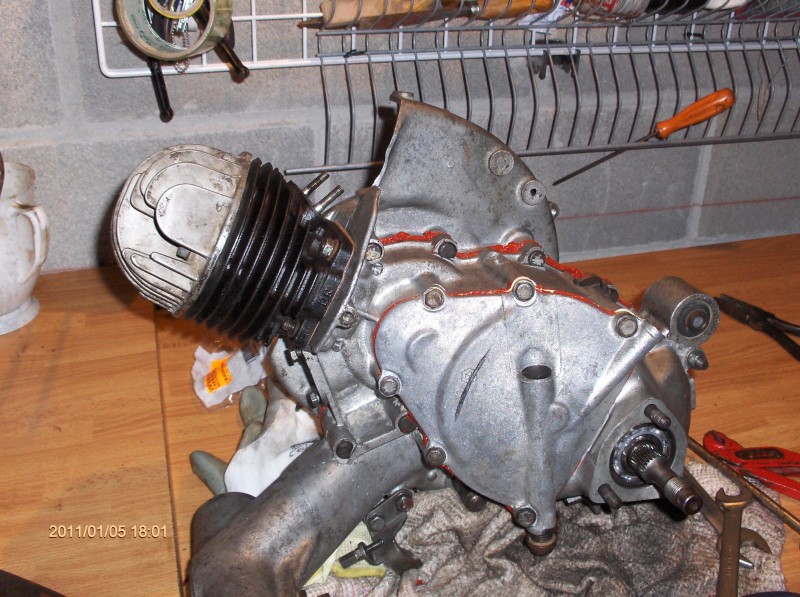

sgaruffo
Città: Perugia
1719 Messaggi |
Inserito il - 16/01/2011 : 22:18:51
| lasciali così con effeto vintage che è meglio, io piuttosto porrei rimedio a quall'insanguinata di pasta rossa che fuorisce dagli accoppiamenti (veramente deleterea) |
TRE travasi |
Regione: Puglia
Prov.: Foggia
Città: san severo
4256 Messaggi |
Inserito il - 16/01/2011 : 22:57:42
| ma hai esagerato con quella pasta rossa,immaggina che quello che ha sputato fuori gli è entrato dentro,bastava ingrassare la guarnizione e andava senza problemi,quella pasta l'ha messa un intonachista??? |

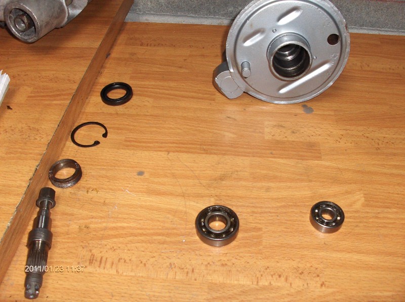

Inserito il - 27/01/2011 : 21:09:54
ciao ragazzi, volevo chiedere senza in pegno.vorrei cambiare i mozzi da 5 attacchi a 4 attacchi ma devo cambiare anche anche le flange dove si attaccano le ganasce grazie
 170,22 KB
 129,27 KB
 95,57 KB |
luca-76
Regione: Toscana
Prov.: Pistoia
Città: Pistoia
2535 Messaggi |
Inserito il - 27/01/2011 : 21:56:56
scusa ma hai verniciato alluminio anche la marmitta? sera molto meglio se la avevi fatta direttamente in nero alta temperatura . Per i mozzi a 4 attacchi non li monterei a mio avviso però se la tua vespa rientra nella prima o seconda serie allora sì devi sostituirli per riportala come mamma Piaggio ha fatto altrimenti monta quelli che hai. i cuscinetti sul mozzo anteriore e le gabbie a rulli sulla forcella cambiali altrimenti potresti avere dei problemi di giuoco eccessivo sia al mozzo che sulla ruota anteriore

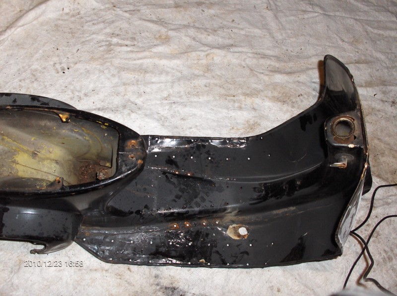

Inserito il - 27/01/2011 : 22:56:53
Scusa è ma i nemri di telaio li hai? Dopo 12 pagine stiamo ancora qui a domandarci che serie sia?
ho veduto la prima foto... si vede un pò di gaillo nel pozzetto, l'unico giallo usato su una small faro tondo è il TEXAX del 1974 su 50R seconda serie, prima versione (1974-78), CERCHI DA 9". TAMBURI A STELLINA 4 ATTACCHI, è tanto facile!
Con i numeri telaio verifichiamo meglio dacci i primi tre e sostituisci con XXXX gli altri. |

206 Messaggi |
Inserito il - 28/01/2011 : 22:07:15
scusate ma mi sembrava che tela vessi già dati il n° telaio comunque e' questo v5a17 772639 grazie aspetto notizie poeta, per me e come dice poeta alla prima occhiata che aveva dato al'inizio una r 70 o 71 ricordo ancora giallo cromo
