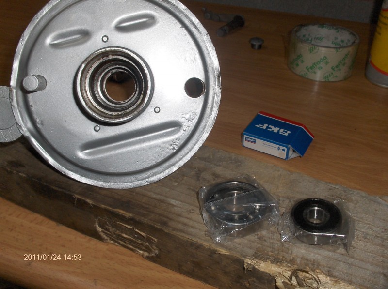

scusa ma hai verniciato alluminio anche la marmitta? sera molto meglio se la avevi fatta direttamente in nero alta temperatura . Per i mozzi a 4 attacchi non li monterei a mio avviso però se la tua vespa rientra nella prima o seconda serie allora sì devi sostituirli per riportala come mamma Piaggio ha fatto altrimenti monta quelli che hai. i cuscinetti sul mozzo anteriore e le gabbie a rulli sulla forcella cambiali altrimenti potresti avere dei problemi di giuoco eccessivo sia al mozzo che sulla ruota anteriore
 116,99 KB già fatto grazie per la marmitta tutto sommato non mi dispiace cosi come il carrozziere a capito male anche a lui glie sembrato strano poi deciderò se farla nera |

| E sempre la stessa menata, vi chiedo delle cose e non rispondete ma la mia era una domanda che la ripeto ( ciao ragazzi, volevo chiedere senza in pegno.vorrei cambiare i mozzi da 5 attacchi a 4 attacchi ma devo cambiare anche anche le flange dove si attaccano le ganasce grazie ) |
Io non so, voi sapete, ditemi e valuterò |
Città: Sorrento
8665 Messaggi |
Inserito il - 29/01/2011 : 13:35:21
non arrabiarti giova, se non lo sanno che devono rispondere?
dunque il ceppo posteriore monta ganasce o da 9" o da 10" a seconda del tamburo.
Invece l'anterioriore cambia tutto a secondo se è da 9 o da 10 |

A o capito.Ma pero ce qualcosa che e successo che mi fa pensare che o da cambiare solo i mozzi e i cerchioni per che sono andato ad un rivenditore piaggio e gli o chiesto le ganasce per la vespa a tre marce senza dirgli modello e anno per ciò solo tamburi e cerchi per una vespa r 3 marce del 1974 |
Inserito il - 29/01/2011 : 21:43:02
Eccomi PILATO!
Il TAMBURO POST 4 attacchi per 50R seconda serie cerchi aperti da 9" ....
monta sul portaganasce post che è quindi universale, devi cambiare, i ferodi (tipo 9"), il tamburo, il cerchione, il copertone ed anche la camera ad aria (3,25X9')
Il TAMBURO ANT 4 attacchi per 50 r seconda serie cerchi aperti da 9' ....
NON monta sul mozzo ant tipo special per un motivo,s eppur il diametro del perno e del parapolvere è identico, il profilo del bordino del parapolvere sulla Special è differente ad quello tipo 50R che ha un bordo sagomato ad U sul diametro esterno del parapolvere... bisogna quindi cambiare il piatto parapolvere con quello tipo R (non in vendita nel nuovo, si trova solo usato su vecchi mozzi), le ganasce, il tamburo ed il tappo speciale centro tamburo (in plastica specifico 50R solo tamburo ant). |
