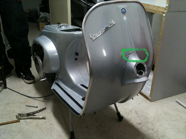

Inserito il - 14/12/2010 : 19:02:29  Mostra Profilo Invia a XXX VESPA XXX un Messaggio Privato
no ha quattro fori..
guarda qui:
43,74 KB
unica cosa da capire se è giusto che ci sia quella riga sul nasello che ho evidenziato..
comunque abbiamo intenzione di sostituirlo,almeno la parte inferiore..
è troppo conciato anche se dalle foto magari può parere meno rovinato..se qualcuno ha qualche link mi faccia sapere..
io ho trovato questo ma è da capire se và bene per la r del 70..

ragazzi questo nasello
http://cgi.ebay.it/NASELLO-VESPA-LAMIERA-VESPA-50-90-DAL-63-AL-66-/370465536340?pt=Ricambi_e_Accessori_Moto&hash=item5641777954
và bene per la r?
ed è giusto che nella foto di sopra ci sia quella riga che ho evidenziato in verde?

Inserito il - 15/12/2010 : 08:14:07  Mostra Profilo Invia a XXX VESPA XXX un Messaggio Privato
ragazzi nessuno sà dirmi qualcosa per il nasello della r?
il link che ho inviato potrebbe andare bene?
se potete fatemi sapere qualcosa visto che devo acquistare a breve.

Inserito il - 15/12/2010 : 13:50:52  Mostra Profilo Invia a Steck81 un Messaggio Privato
No la riga non c'è... poi controllo sui diversi modelli di r..ma traquillo che in quelle dall'88 all'83 son già sicuro
Inserito il - 15/12/2010 : 13:53:40  Mostra Profilo Invia a Steck81 un Messaggio Privato
Confermo che non c'è neppure sul modello precedente..
poi da come si vede sulle foto neppure nella tua c'era..
Inserito il - 15/12/2010 : 13:57:19  Mostra Profilo Invia a XXX VESPA XXX un Messaggio Privato
ah ok...ora ho guardato vespa tecnica e mi dice che le r prima serie hanno lo stesso telaio delle ultime serie quindi la riga c'è..
o mi sbaglio ragazzi?
se si correggetemi per favore..
inoltre ho contattato restaurolandia per sto benedetto nasello..
mi ha detto che deve verificare e mi fanno sapere.. speriamo..
grazie mille ragazzi e se avete notizie ulteriori fatemi sapere.
