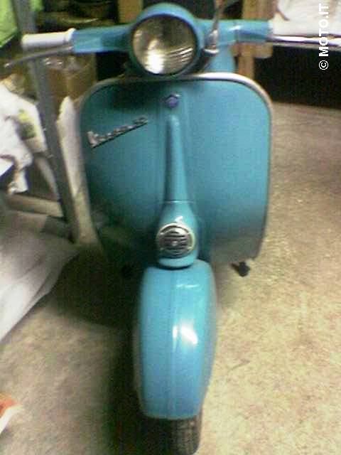

ah..allora scusate..
guardato il restauro di phreno che era una mezza conservata ce lo aveva quel taglio..
poi guardando vespa tecnica mi dice che il teaio della r prima serie 1969-1970 è uguale a quelle delle ultime n prodotte..guardo la ultima n prodotta e ha quel taglio..
ragazzi non perchè non mi fidi di voi ma siete sicurissimi che su una 50 r del 70 non ci sia quel maledetto taglio in zona nasello?
guardate qui..
questa è un'altra che ho trovato sul web..
31,61 KB
datemi chiarimenti..
grazie mille ragazzi..meno male che ci siete voi..

ragazzi ma cosa state dicendo?! quella riga C'E' su TUTTE le small!!

Per la R, ti assicuro che quella riga C'ERA, come c'è su tutte le small.
Il nasello che hai trovato , però, non va bene per un motivo:
quello che hai trovato ha lo stemma RETTANGOLARE (come la VNB, per capirci), ed infatti va bene dal 63 al 66/67 primissime.
Quello tuo, invece, ha lo stemma ESAGONALE, dal 67 a fine produzione.

ah ok.. per il nasello quindi la riga c'è..
ma il nasello con stemma esagonale sapete dove posso trovarlo?
qualche link?
ciao e grazie.

Quel DANNO non è dovuto certamente alla sabbiatura!!!!
Sembra piuttosto PICCONATA o quasi....
la riga tra nasello e parte superiore , ben evidente, è originalissima e chi non la vede o non la ha , ha certo troppo stucco sul suo telaio...
la serie OM3303 di fianco sul bordo sportellino (non dunque quella telaio e stelle), và sempre in tinta!
Sulla specialina l'avete fatta colore del fondo.... su questa R fatela in tinta mi raccomando!
I colori del 70.... di certo molto bello e classico per R il CHIARO LUNA, direi senza "se" e senza "ma"...ha un particolare adesivo in coda....e nessuna scritta, c'è apposita scheda sul forum, leggerla attentamente.
OTTIMO.
