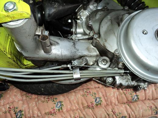

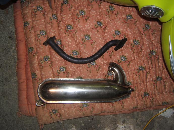

Ciao a tutti, vi espongo in breve il mio problema.
Ma il collettore di una marmitta siluro per primavera non monta su una 50R?
Allego foto.
Ci sono rimasto male..ero convinto andasse bene.
Quale collettore devo comprare?
Ho appena svuotato per bene la siluro cromata con la soda caustica per montarla sul vespino della morosa e adesso non riesco proprio a fissarla..
Altra considerazione: ma è giusto il leveraggio frizione che si vede in foto?

Devi prenderne uno specifico per 50!
Sono diversi, difficile accorgersene anche avendoli in mano entrambi, eppure... sono diversi!
Città: PORTOGRUARO
Inserito il - 13/12/2010 : 21:59:59  Mostra Profilo Invia a fede200e un Messaggio Privato
comunque devi anche togliere il collettore del padellino, quello a 90°!!!

Inserito il - 13/12/2010 : 22:27:10  Mostra Profilo Invia a andy90 un Messaggio Privato
eh gia si vede nella foto che ce l ha ancora montato.

Caspita..io pensavo si montasse tenendo su il gomito del padellino.
Magari alla fine va bene anche il mio di collettore...

Come volevasi dimostrare dopo averlo correttamente montato il collettore si è dimostrato sbagliato.
Fissandolo infatti alla marmitta mi sono ritrovato l'altro fissaggio ben distante dal foro filettato sul blocco.
Qualcuno saprebbe indicarmi dove acquistare il collettore corretto per una 50 R?
Inserito il - 20/12/2010 : 19:38:25  Mostra Profilo  Visita l'Homepage di poeta  Clicca per vedere l'indirizzo MSN di poeta Invia a poeta un Messaggio Privato
Quella è siluro tipo SS della SITO, monta ed ha il COLLETTORE solo per la 50!!!!!
Il portaguaine confermo è sbagliato monti quello della M special che ha il registro basso, quindi il cavo lavora malissimo, o cambi il coperchio della frizione e monti quello a braccio lungo della 4M o cambi il portaguaine con quello con il registro posizionato in alto (mod 3M).

puoi mettere delle foto dei 2 differenti portaguaine
nn sapevo neanche io la differenza.

Quindi, il leveraggio frizione è giusto ma il portaguaina è sbagliato.
Mi aggiungo ad Andy per la richiesta di foto in modo da capire le differenze.

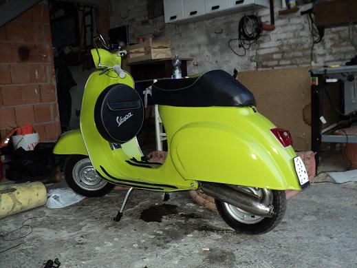

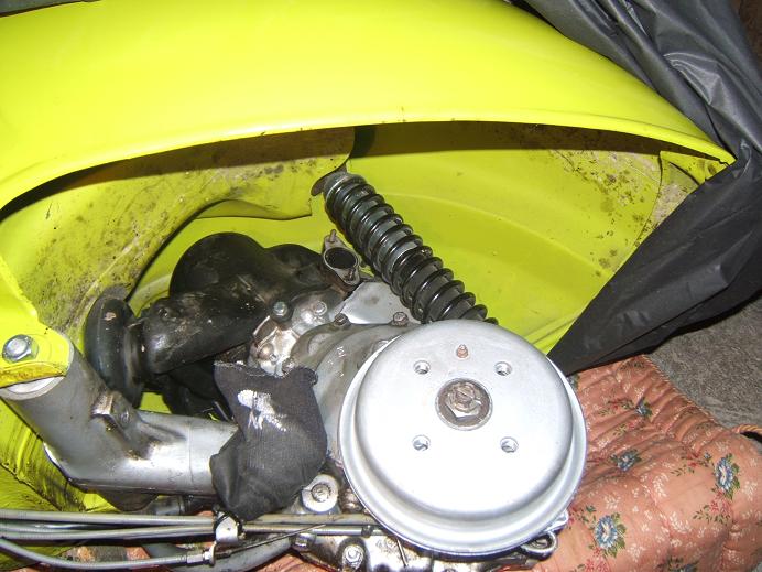

Inserito il - 27/12/2010 : 18:14:07  Mostra Profilo Invia a supergira un Messaggio Privato
Ho prima montato la staffa porta registro corretta:
66,02 KB
Poi ho montato il nuovo collettore e la marmitta.
Vi chiedo solo se ho finalmente montato il collettore giusto o meno. L'inclinazione della marmitta mi sembra eccessiva o sbaglio?
58,89 KB
Inserito il - 27/12/2010 : 18:55:55  Mostra Profilo  Visita l'Homepage di poeta  Clicca per vedere l'indirizzo MSN di poeta Invia a poeta un Messaggio Privato
C'è un mio post con simile marmitta su vespa special 1^ serie... ma dov'è? fare confronti...
