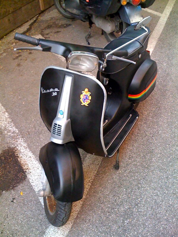

ciao a tutti sono nuovo su questo forum
volevo chiedere un informazione ai più esperti.
ho una vespa 50 special v5a2t a 3 marce, e tempo fa cambiai sia marmitta (classica siluro) che cilindro (cc 75 , 6 travasi),
dopo mesi però ho incominciato a sentire che la vespa perdeva potenza e per mancanza di tempo non sono riuscito a metterci mano di persona.
il mio meccanico di fiducia mi ha smontato il blocco motore per vedere cosa potesse essere e mi ha fatto vedere che il cilindro era praticamente bruciato e rotto, e quindi da cambiare.
Inoltre mi ha detto che cambiare il cilindro non basta, perché dipende anche da i rapporti che ci sono sopra, poiché il 75 cc su un motore con rapporti di un cc 50 non riesce a "sfogare" per intero la potenza.
io non sono troppo pratico e volevo chiedere conferma a voi esperti di questo.
inoltre vorrei sapere dove sono questi rapporti nel motore.
grazie in anticipo per gli aiuti.

devi carburarlo cambiando il getto max sul carburatore, poi se vuoi + prestazioni lo puoi sostituire con un 19-19. o alesare il tuo a 16-16. e se vuoi proprio il massimo ci cambi i rapporti e fai il raccordo dei travasi.

che marca e il 75? comunque un 75 configurato standard. richiede; la 18-67,allungabile con pignone da 19, la proma ke lavora dai 5500-8000 giri. oppure una 24-72 + una polini, ke lavora in un range dai 3500-6000 consentendo di dare lo stesso spunto in basso del padellino ma allungando altrettanto ai medio-alti.( sono dati di un sito ke nn ricordo);in questo caso però e obbligatorio raccordare i travasi del carter col cilindro. e anticipare l albero.

mmm il cilindro dovrebbe essere il DR. quindi il modello con 2 travasi laterali e 4 unghiate. e un buon cilindro affidabile, nn ha elevate prestazioni. la DRT e una ditta ke produce pezzi x la vespa d altissima qualità; tipo:alberi-motore, cambi, pignoni,campane, crocere ecc... il numero dovresti trovarlo sul sito.

esatto, si è un DR,
il numero di codice del cilindro già ce l'ho, volevo sapere solo per i rapporti...indicativamente quanto costeranno??

Infatti, me lo stavo chiedendo anch'io, perchè (senza offesa) sembrano numeri un pò buttati lì a caso. Più che altro, come ho già avuto modo di dire più volte, l'approccio "riporto-dei-numeri-che-ho-letto-da-qualche-parte-ma-non-ricordo-bene-dove" difficilmente dà dei buoni risultati in un forum...si rischia di riportare e diffondere dei dati non verificati e, spesso, fuorvianti
Poi un'altra cosa...certamente Denis di DRT è disponibile e gentile ma consigliare di consultarlo per sapere che campana montare su un 75cc serve solo a fargli perdere del tempo. Non mi sembra una domanda così difficile che qui sul forum nessuno conosca la risposta.
Dì al meccanico di montarti una 18/67, e vai tranquillo!!
