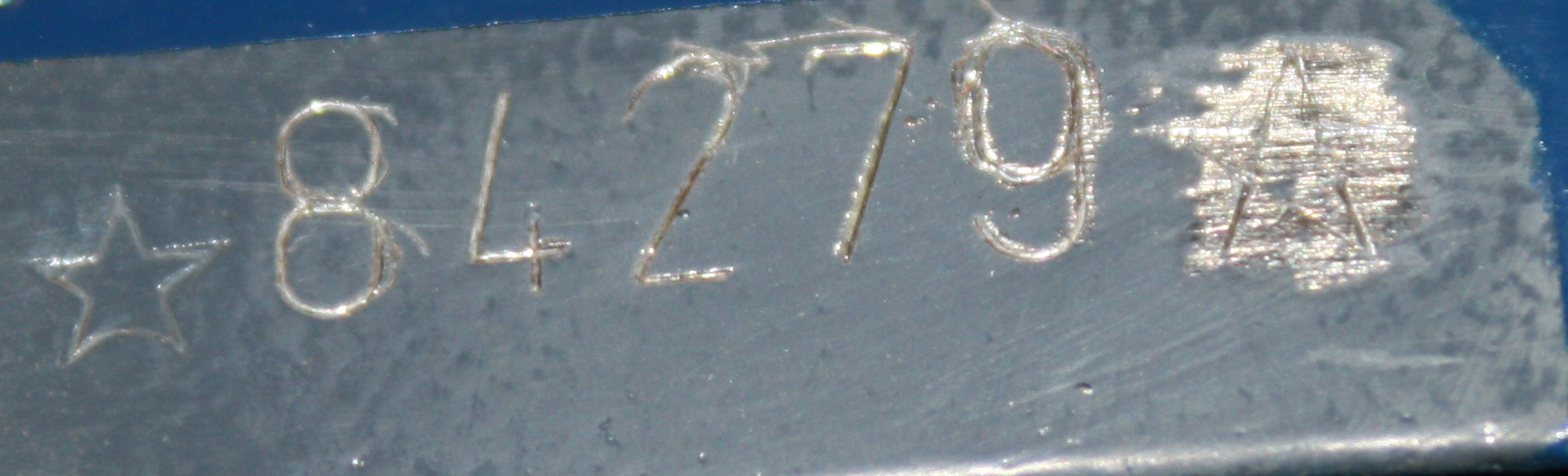

mi sono appena arrivate le foto della stellina ricomparsa sotto la vernice epossidica "dice"
86,35 KB
420,94 KB
Inserito il - 09/12/2010 : 22:57:08  Mostra Profilo Invia a Steck81 un Messaggio Privato
Pare che è ben messa..
ma il fatto dei numeri da controllare meglio(non conta che siano giusti ma che siano stapati dalla piaggio!!!)
e il fatto( cosa mia del tutto personale)
che il motore non sia quello con cui la vespa è uscita di fabbrica(io se nn è il suo quello che ha sotto non compro la vespa, èuna cosa personale ma per me se originale dev'essere e per far si ci spendo dei soldini su, la prima cosa chè controllo è che il motore sia il suo)
la fanno deprezzare parecchio...

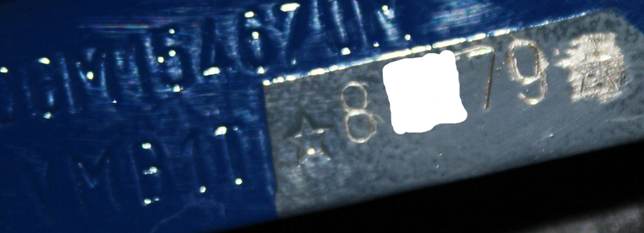

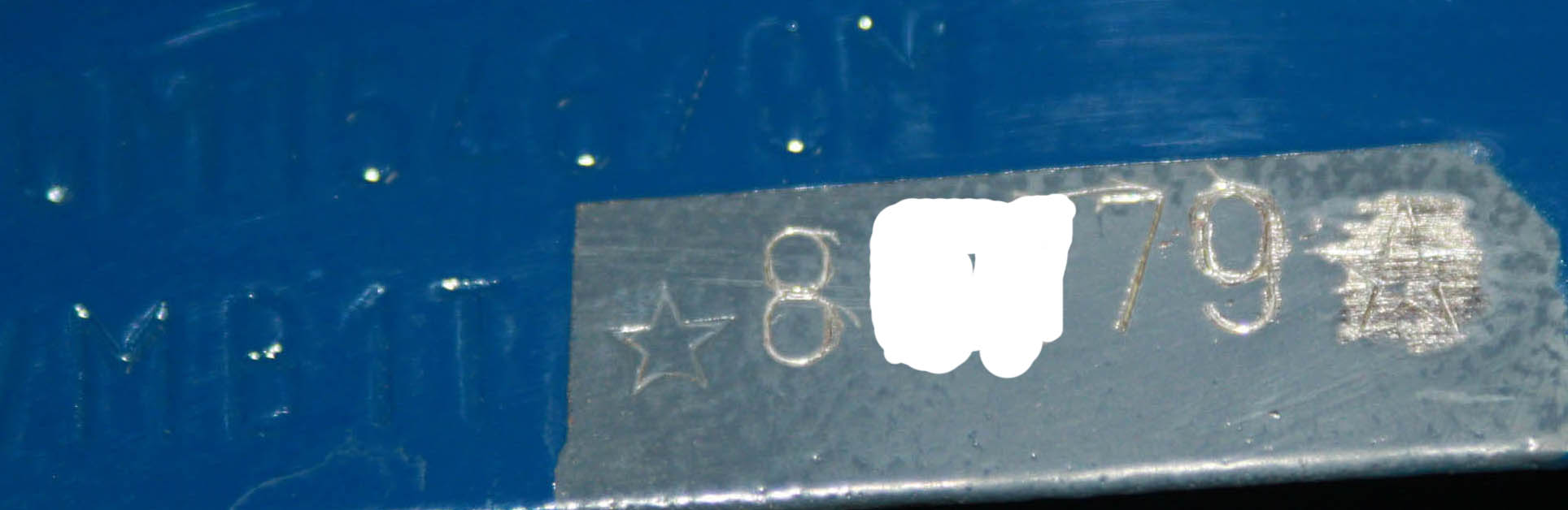

Lasciando perdere il motore e risparmiare 200 o 300 euro che non e' un problema
io domando il Telaio e ribattuto!

serpico non so che dirti...sinceramente io la lascerei bella lì tranquilla dove sta....
tra l'altro non so se sia un effetto ottico ma la stellina di dx mi pare più grande di quella sx....
e i numeri...mah...sicuramente ripassati con penna ferro...almeno almeno ripassati...e malamente anche guarda quante sbavature hanno....
proprio un bel lavoro hanno fatto....
sempre che non sia stata ribattuta ma in questo non sono così esperto da darti sicurezza...però....
straquoto aerox2 anchio l'ho notata la stella di carattere più grosso, e secondo me è ricomparsa sulla lamiera da poco altro che sotto la vernice.......l'imperativo è....CERCARE ALTROVE....
