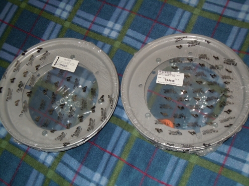

ragazzi vorrei cambiare i cerchi alla mia 50r e portarli da 9'' a 10'' montando possibilmente quelli della special a 5 prigionieri...
sapere quali pezzi dovrei cambiare e a quanto si potrebbe aggirare il prezzo?

ragazzi guardate qua...ho letto su un altro forum che questi cerchi si possono montare su cerchi da 9 pero hanno linea da 10''
secondo voi vanno bene?

ho ordinato questi da officinaton4zzo credo vadano bene

allora, per fare la modifica dei cerchi da 9 a 10, o prendi quello indicato dal link; nn sono altro che dei cerchi da 10 adattabili sul tamburo originale della tua vespa. oppure ti devi procurare il tamburo ganasce e il cerchio a 5 attacchi della 5 special. ps i prezzi nn gli so.

se dice cerchio modifica da 9 a 10 saranno i cerchi a 4 attacchi da 10 pollici adattabili ai tamburi originali della vespa 3 marce. e sono da 3.00-10

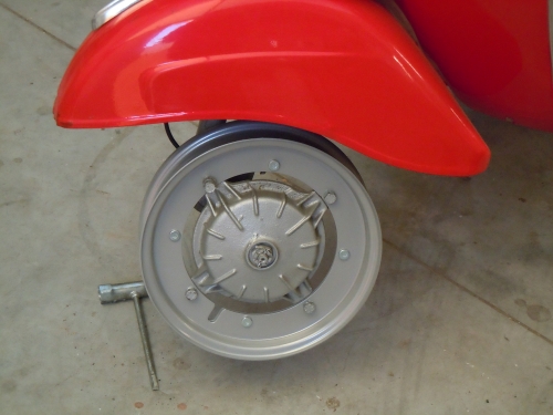

Inserito il - 10/12/2010 : 16:26:10  Mostra Profilo Invia a vespa 50 un Messaggio Privato

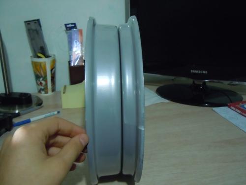

183,18 KB

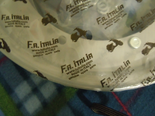

Particolare marca F.A.
139,83 KB

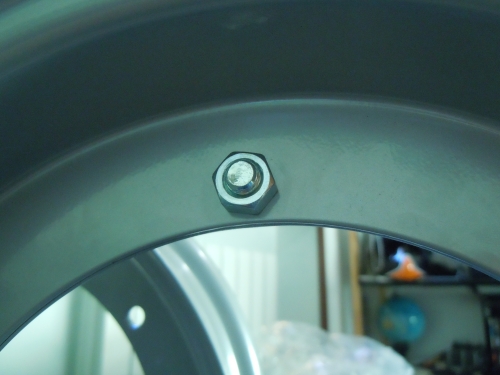

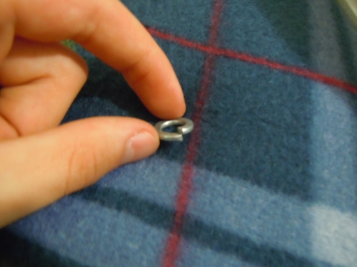

Dove si mette questa rondella?quando si compone il cerchio oppure quando si monta sul mozzo??
132,59 KB
154,32 KB
122,97 KB
154,31 KB
135,16 KB
143,05 KB
123,78 KB

comunque la rondella spaccata si mette tra dado e prigioniero che chiudono il cerchio?oppure tra dado e progioniero quando si monta il cerchio sul mozzo??
