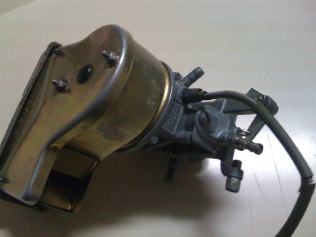

Alcune foto dei ricambi appena presi carbuaratore 19/19
 98,21 KB ma la vaschetta sotto la scatola filtro è originale?sull'altra special non c'è...

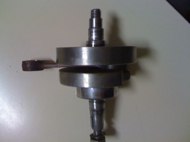

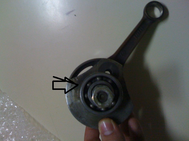

Come faccio a revisionare l'albero motore?il cuscinetto evidenziato,se fatto ruotare,fa un rumore di scorrimento
 103,2 KB

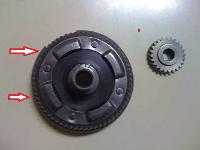

 77,98 KB la campana è quella et3 originale,ho notato che l'ingranaggio maggiore ha un gioco rispetto al corpo (della campana stessa).Forse devo ribatterla???come revisionarla? |

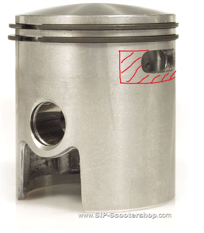

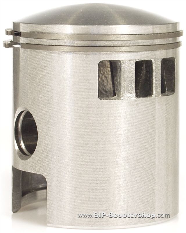

ciao, se il tuo cilindro 130 Dr e nuovo e hai gia un pistone polini doppia in casa ti spiego io come fare...
dunque il pistone del Dr e questo:
 79,15 KB
siccome il polini ha la finestrella piu piccola,la devi allargare quanto quella del pistone Dr. lo puoi fare anche con una semplice limetta per la motosega(quella per affilare la catena)
 133,47 KB |

Lasxcia perdere....il cilindro Dr che hai di certo è originale, compra dunque a €45 il pistone suo originale nuovo!!!! Lo trovi di certo in un motoricambi fornitore DR ordinandolo ed eviti di fare casini....
I travasi dei carter 50 sono più stretti di quelli del 130 DR, allargali un pò alla meglio ma allargali o avrai un 130 che tira meno di un 75cc ben fatto!
carburo da 19-19 con filtro e vaschetta di raccolta (una rarità originalissima)!

i rapporti un pò laschi basta dargli due martellate sui 4 ribattini, le molle guarda se sane dalle finestrelle...

se volano 4^ serie migliorata (metti foto) il cuscinetto lato volano montalo in tolleranza C3 (volani da 1,6KG), originale monta tolleranza C4 ma è più lasco e rumoroso in vero il C4 anche da nuovo ed originale.... (ha più giuoco è un cuscinetto per volani pesanti come quello delle 3M faro tondo).

Allora il volano è sicuramente quello alleggerito,in quanto blocco originale di una special serie migliorata del 81.Comunque domani le foto Per il carburatore,dalla vaschetta dovrebbe partire un tubo di scarico che quindi dovrebbe uscire sotto..giusto?!Quindi frizione 3 dischi originale con solo molla rinforzata?per allargare i carter,posso usare il trapano normale,quindi comprando solo una fresa io comunque non vorrei rovinare i carter,quindi sono indeciso se raccordare o meno ,anche a costo di avere qualche cavallo in meno.Per la marmitta posso anche metterci un padellino sito?già ce l'ho,preparata in virato oro..altrimenti la siluro |

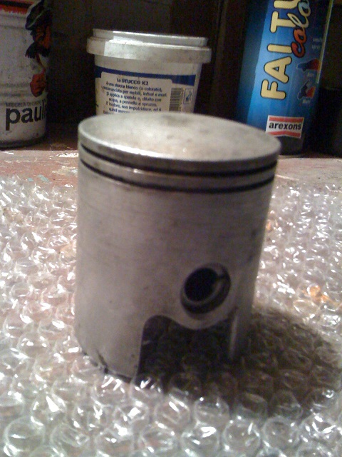

Inserito il - 26/12/2010 : 18:11:40
Ragazzi,ieri sono andato da un vecchio meccanico del mio paese...ha un polini 130 cc doppia aspirazione ,tutto completo,tranne per le fasce compreso di collettore (non quello lamellare) da 19 o 24 (non ho visto bene).Quindi se lasciando la configurazione attuale,ci metto un 130 polini doppia aspirazione come va?con il 19 va bene?penso che il prezzo sia onesto,non oltre le 40 euro penso!c'è di buono,che è pefetto e sul pistone si notano ancora le rigature originali come dalla foto pubblicata. |

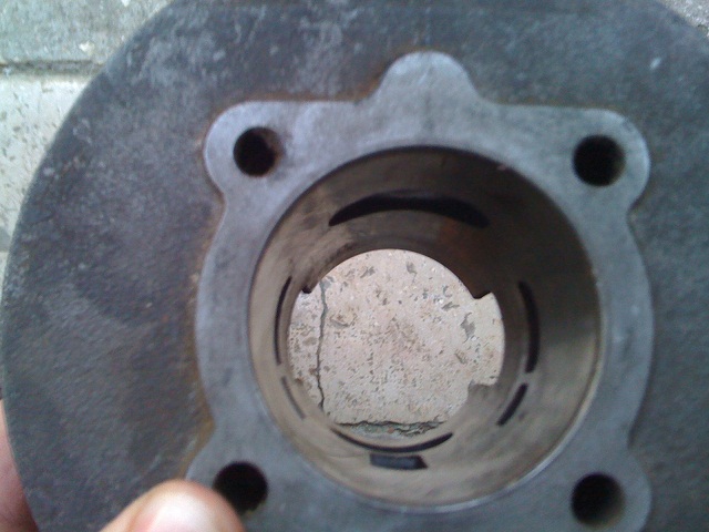

Inserito il - 31/12/2010 : 00:44:06

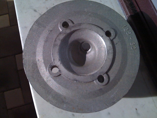

Oggi ho acquistato un cilindro polini doppia aspirazione 130cc (D57) completo di pistone,spinotto e collettore dedicato da 19 a 50 euro (scambandolo con il mio cilindro).Come testata utilizzo quella del 130 dr,infatti ,il meccanico, che mi ha ceduto il kit, aveva la testata 125 piaggio.Ecco le foto,il pistone non ha rigature,solo qualche graffio,mentre il cilindro presenta piccole rigature,che al tatto sono del tutto assenti.A questo punto vorrei lucidare il tutto con carta abrasiva 2000 e olio.Le fasce le devo acquistare nuove,perchè non c'erano proprio.Quindi la configurazione sarà: Polini 130 DA carburatore 19/19 con collettore sdoppiato campana 24/62 o comunque quella originale 125 et3 volano serie special migliorata marmitta siluro e a questo punto forse mi conviene mettere una frizione a 4 dischi con molla della special.Con questa configurazione spero di avere un bel motore turistico e dai consumi normali.Unico incoveniente,anche secondo il meccanico,è il collettore che spesso perde.Per questo vi chiedo dei pareri e suggerimenti per il corretto montaggio,infatti io non ho le guarnizioni originali e quindi dovrò farmele.(so che nel kit escono varie guarnizioni per accoppiamento carter,cilindro e collettore).A voi i pareri penso che il prezzo è stato più che buono ,comunque questo è un gt datato,che penso, sia migliore rispetto al mio vecchio dr.
