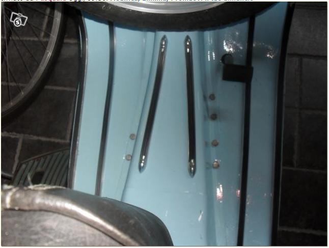

Buonasera a tutti, sto iniziando il restauro di una GT 125 del 68 e la vorrei poi verniciare di celeste (ricordo che i colori originali erano, oltre al grigioazzurro metallizzato che però a me non interessa, l’azzurro acquamarina 305 e il verde pastello 399). Mi sono fatto fare un campione di 305 al colorificio dove mi servo di solito (gente esperta e competente), e con mia grande sorpresa è uscito fuori un verdino charo chiaro, colore che in effetti ho visto su alcune GT restaurate. Ma il verde è verde e il celeste è celeste, e siccome di GT celesti ho avuto modo di vederne diverse, vi chiedo che codice abbia il colore che vorrei io (visto che se uso il 305 mi uscirebbe fuori una GT verdina).

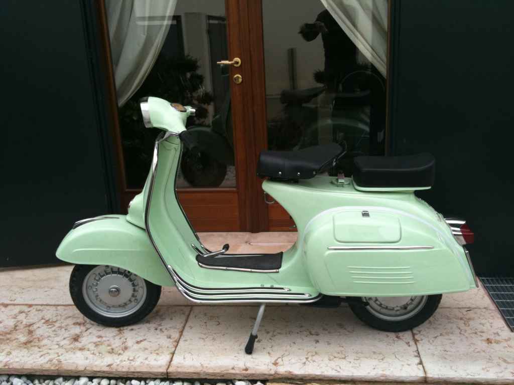

ma che i colori originali sono il 305 e il 399 (scrivo gli ultimi tre numeri del codice) lo sapevo, solo che il 305, che io pensavo fosse il celeste, è venuto fuori verdino. il 399 poi è un verde ancora più pieno, quindi certamente non il celeste.

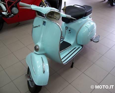

guardando le foto posso dire che la prima vespa, quella verdina, è stata verniciata con il 305, perchè il colore è identico al campione che mi hanno preparato; quindi vorrei sapere che codice ha il colore che hanno usato per la vespa nella seconda foto, quella celeste (che è poi esattamente il colore che vorrei fare io).

Sembra un pò il mio...
