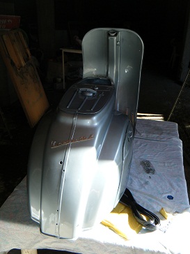

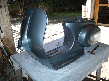

Inserito il - 15/11/2010 : 13:46:22  Mostra Profilo  Clicca per vedere l'indirizzo MSN di santo50L Invia a santo50L un Messaggio Privato

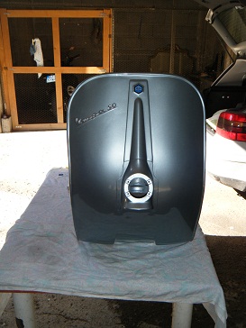

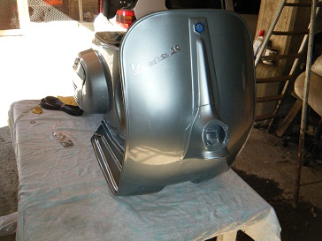

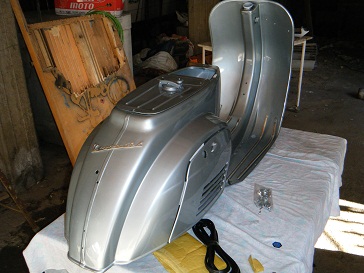

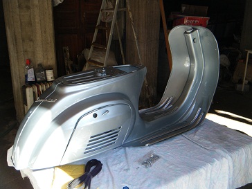

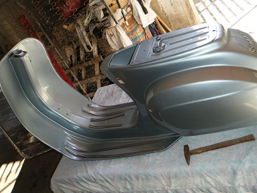

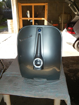

ecco gli aggiornamenti del momento :D

Wyatt87 ha scritto:
sicuro sia del 67? dovrebbe avere il logo rettangolare sullo scudo, invece ha gi� quello esagonale... che numero di telaio ha (magari ometti gli ultimi3 numeri, non si sa mai )?
ciaao, il telaio è V5A1T 54
GianlucaL
Prov.: L'Aquila
Città: Avezzano
706 Messaggi
Inserito il - 16/11/2010 : 20:40:07  Mostra Profilo  Clicca per vedere l'indirizzo MSN di GianlucaL Invia a GianlucaL un Messaggio Privato
scusa,ma al v5a1t "54" non corrisponde la sportellino piccolo?
Inserito il - 16/11/2010 : 21:12:30  Mostra Profilo  Visita l'Homepage di poeta  Clicca per vedere l'indirizzo MSN di poeta Invia a poeta un Messaggio Privato
Non spariamo a zero... dalle preziose schede tecniche del Forum (VESPA 50L) leggiamo subito che è Vespa 50L allungata del 67-68 quindi logop esagonale....
davvero bella SANTOLO, bravissimo!
Il 130cc sotto, andrebbe però abbinato a marma padellino SITO, in virato oro, per mitigarne un pò le prestazioni, se poi monti ruote da 9" e non hai ancora REVISIONATO il MOTORE, consiglio di allungare il rapporto utilizzando primaria lunga 29/68 ed abbinandola alla padella sito, allora sarà perfetta e molto bella da guidare, se monti siluro o simile diventerà però troppo lunga con la 29 e preferiscigli la 24 originale, ma sarai più lento seppur espanso di marma (assurdo ma è così, se allunghi però la padella serve ai medio bassi con siluro allunghi troppo e muore anche se ruote da 9") se cambio a 4M direi pessimo abbinamento su L e grave caduta di stile, andrebbe montato quello 3M, vendono poi la cuffia in ferro repro per NUOVA 125 su internet, andrebbe messa quella... vero tocco di classe.
La sella sulla 50L del 67-70 è a gobbino Special, lunga semmai quella Primavera.
Queste info ovvio non sono vincolanti... ma sai bene Santolo che consiglio solo migliorie nel perfetto stile del modello e mai a gusto personale.... la classe stà nei dettagli...
la serratura sportellino passi....il 130cc d'altronde, và okkultato con chiave.

Inserito il - 25/11/2010 : 05:58:48  Mostra Profilo  Clicca per vedere l'indirizzo MSN di santo50L Invia a santo50L un Messaggio Privato
ragazzi non riesco ne a montare le pedane, ne il bordo scudo!! help me!! :(
