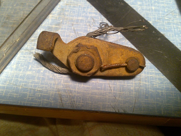

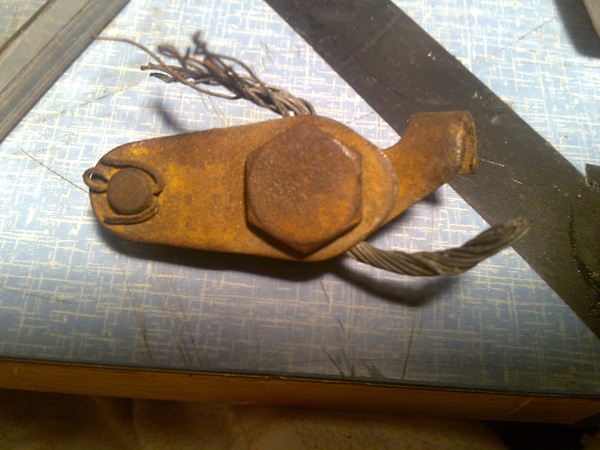

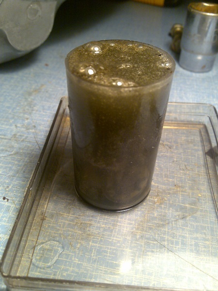

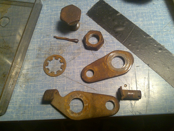

visto che su un altro post ci sono state molte domando sui vari acidi per sciogliere la ruggine voglio fare una prova in diretta, pochi minuti fa ho immerso in acido fosforico 85% un morsetto del freno posteriore
 116,41 KB
 105,26 KB
 129,32 KB

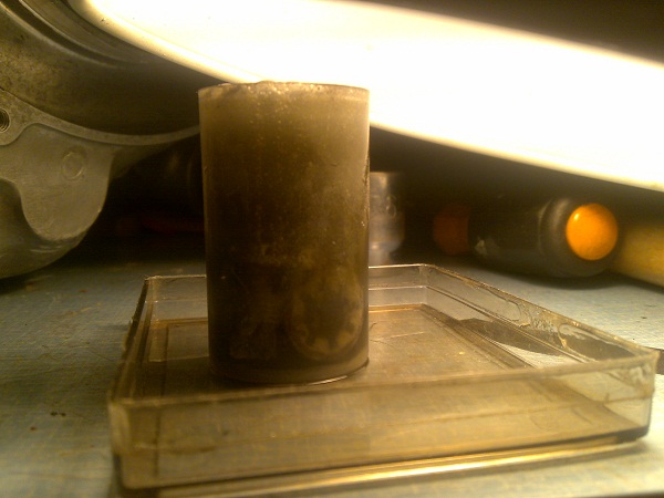

tra mezzo'ora lo tolgo dall,acido e vediamo quello che ne esce fuori anche se io lo so già visto che questo metodo lo uso spesso. Comunque volevo togliere alcuni dubbi su questo tipo di acido, prima di tutto non è tossico come gli altri acidi, infatti viene usato per acidificare alcune bevande (coca-cola), non per questo è da sottovalutare, soprattutto perchè la concentrazione è molto diversa, stiamo parlando dell' 85%, quindi è d'obbligo l'uso di guanti e occhiali protettivi. Secondo punto è che reagisce solo con i metalli quindi sprigiona vapori solo quando fa reazione, va usato solo in contenitori di plastica, anche se ti cade una goccia sulla mano non succede niente, basta sciacquare con un po' d'acqua e comunque ribadisco di usare sempre i guanti!!! Un difetto che ha è che sotto i 10/15° centigradi non produce alcuna reazione, quindi se pensate di immergere in acido qualche pezzo di metallo e lasciarlo all'aperto in inverno, per vedere qualche risultato, dovreste tornare la prossima estate.
Io lo faccio in cantina, o comunque in un posto ben areato. Per facilitare e velocizzare la reazione ho avvicinato una lampada ad incandescenza, credo che la temperatura dell acido è stata portata a circa 50°
 74,33 KB
 100,42 KB
ci vediamo tra un po' con i risultati...

Inserito il - 24/11/2010 : 23:20:08

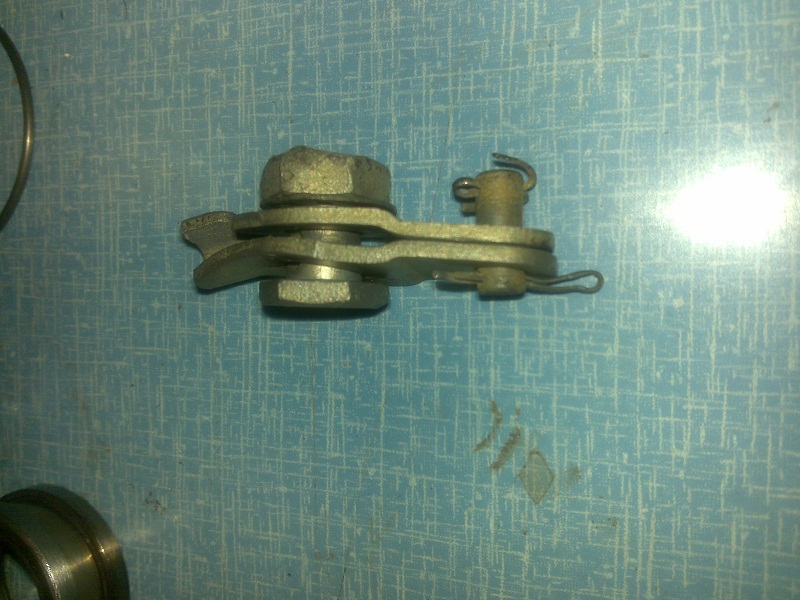

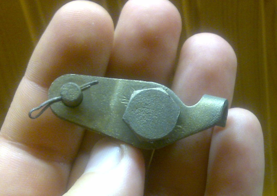

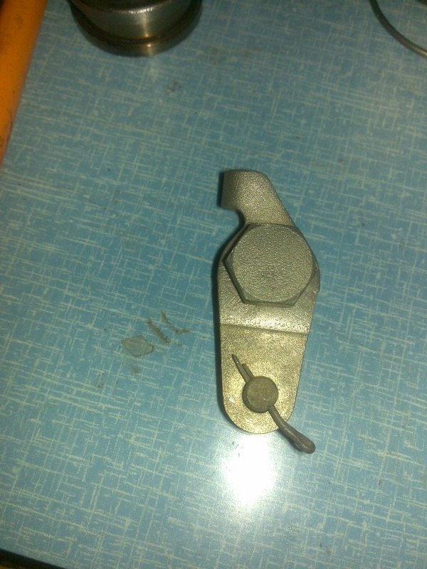

e dopo 35 minuti di bagno, una sciaquata e una spazzolata, questo è il risultato
 177,5 KB
 184,18 KB
 175,22 KB
 173,56 KB
c'è ancora qualche microscopica traccia di ruggine, per un risultato perfetto avrei dovuto lasciare a mollo ancora 5/10 minuti, comunque mi sembra ottimo... |
