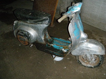

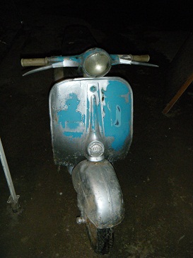

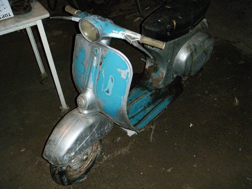

ciao a tutti ragazzi, mi kiamo santo sono di catania, e mi sono appena iscritto, sono un appassionato di vespa, e come voi mi accingo al primo restauro, la mia è una vespa del 67 legata alla mia famiglia da quant'è nata, dopo anni di fermo (non amministrativo :) )ho deciso di metterla a nuovo, vediamo se riesco a postare qualke foto ;)
cosi è come si presentava qualke mese fa...
 76,94 KB
 82,8 KB
 82 KB

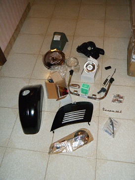

Inserito il - 12/11/2010 : 02:38:56
buona parte dei pezzi acquistati:
 93,49 KB |

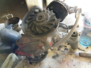

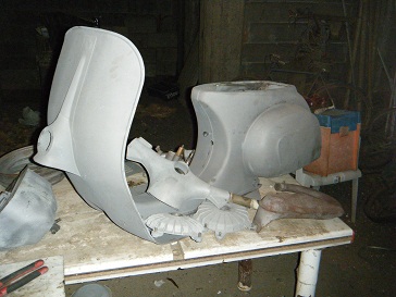

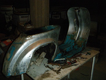

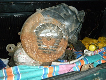

Inserito il - 12/11/2010 : 02:41:51
smontaggio più motore:
 73,03 KB
 83,66 KB
 93,21 KB
 83,68 KB |

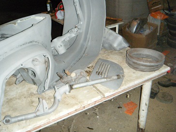

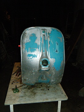

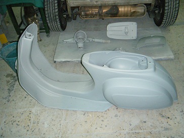

Inserito il - 12/11/2010 : 02:47:26
sabbiatura:
 75,07 KB
 78,44 KB |
santo50L
Città: catania
18 Messaggi |

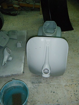

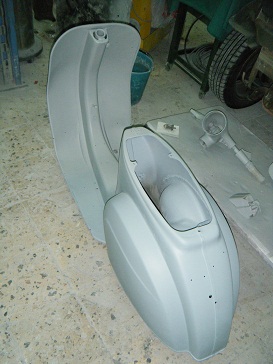

Inserito il - 12/11/2010 : 02:49:21
fondo:
 86,34 KB
 73,81 KB
 89,23 KB
santo50L
Città: catania
18 Messaggi |
Inserito il - 12/11/2010 : 02:53:18
ecco a voi le foto, :) ho scelto l'azzuro kiaro metallizzato, il colore più bello per questa vespa a mio parere :) ormai manca poco per ultimarla, come avrete notato non ho rispettato alcuni particolari, tipo ruote fanale posteriore, ecc ecc sono tutti particolari ke un domani possono essere sostituiti, per il momento la lascio cosi... a prestooo bye |
Inserito il - 12/11/2010 : 10:10:40
E lòa cuffia motore non và bene... aprire il motore e ripristinare il corsa corta max 75cc di cilindrata... parliamone, il 125cc sotto una L è SACRILEGO!
Semmai facciamo scambi... amche se preciso che non ne ho alcun bisogno...
La levetta pertura spportellino, della L è differente...
la avschetta portaoggettio và grigia e non scura...
la cuffia after market non ha logo Piaggio e ha le linguette fili bobina esterna...
FERMATI!!!!!!
parliamone....
dai retta....
o fai come credi, fin qui tutto OTTIMO, o quasi...
I silent bock sono da sostituire, al solito... se opti per quelli ET£ puoi afre da solo, se invece vuoi gli originali...
parliamone... |

Inserito il - 12/11/2010 : 13:26:47
ciao poeta :) in realtà sto mettendo un 130 polini racing, vedi, come dicevo nel post precedente, non mi importa l'originalità della vespa, almeno fin quando non decido di farla valere per cio k'è, nel senso, ke non avendo pezzi originali magari perde di valore, ma ho fatto in modo ke un domani posso ripristinarla facilmente, farla di un colore originale di quell epoca non è una scelta a caso, ma per ora va bene cosi, devo tenerla io, e forse per sempre, visto che ce l'abbiamo dal 67... :) |

Inserito il - 12/11/2010 : 13:30:30
sicuro sia del 67? dovrebbe avere il logo rettangolare sullo scudo, invece ha già quello esagonale... che numero di telaio ha (magari ometti gli ultimi3 numeri, non si sa mai )? |

sicuro sia del 67? dovrebbe avere il logo rettangolare sullo scudo, invece ha gi� quello esagonale... che numero di telaio ha (magari ometti gli ultimi3 numeri, non si sa mai )?
attualmente è dal carrozziere, lo farò quanto prima, cmq credo sia novembre 67 ;) |
