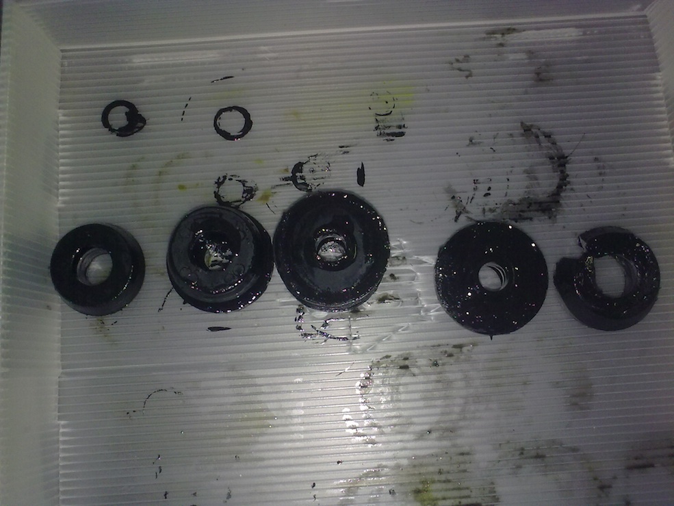

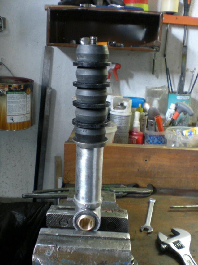

Inserito il - 04/11/2010 : 22:22:29  Mostra Profilo Invia a aromatico un Messaggio Privato
198,96 KB
93,77 KB
Nella prima immagine si vedono i vedono i tamponi smontati e sporchi di un pseudo olio nero, nella seconda foto vedete una freccia nera che indica la parte inferiore in ferro dell'ammortizzatore, in questa scorre lo stantuffo perfettamente lucido, qua c'è un pseudo olio, NON è a secco, io l'ho smontato e ho analizzato il contenuto (lavoro in un laboratorio chimico che analizza combustibili e lubricanti) ed è una specie di grasso liquido, se riesco domani lo rimonto con prodotto nuovo e poi vi faccio sapere con cosa.
Se fosse stato a secco i tamponi non sarebbero sporchi di uno pseudo olio.....
i Tamponi si sono sporcati perchè il liquido è uscito a causa del primo tampone che si è rotto e quidi la corsa dello stantuffo è aumentata e con le buche a fatto uscire l'olio.

Inserito il - 04/11/2010 : 23:08:42  Mostra Profilo  Visita l'Homepage di poeta  Clicca per vedere l'indirizzo MSN di poeta Invia a poeta un Messaggio Privato
la parte inferiore non ha sistemi idraulici di frenaggio mma solo un pistone forato, forse c'è un o-ring di tenuta sull'asse scorrevole che si è rotto ed è fuoriuscito vecchio grasso, ha la sola funzione di far scivolare il pistone interno, e nussuna funzione frenante come sull'ammo ad esempio della 50L-Special-90 quello sì idraulico...

Inserito il - 04/11/2010 : 23:09:46  Mostra Profilo Invia a aromatico un Messaggio Privato
Sotto all'ultimo tampone c'è un disco in ferro che lo puoi aprire svitare con una chiave del 32, li è contenuto il liquido. Rompendo un tampone quando quando si comprino in caso di buca cambia la corsa dello stantuffo, questo entra di più nel cilindro in ferro e a me è uscito il liquido. Sai dove posso trovare la gomma per sostituire la mia nella zona di aggancio alla forcella nella parte verso la ruota? Forse si chiamano silentblock (Forse è scritto in altro modo)

Inserito il - 04/11/2010 : 23:31:01  Mostra Profilo  Visita l'Homepage di poeta  Clicca per vedere l'indirizzo MSN di poeta Invia a poeta un Messaggio Privato
non esiste come ricambio... molto semplice... quello sopra sì, il silent della boccola sul perno mozzo semplicemente non esiste, ho te lo autoctruisci con tanta fantasia o serve p4scoli, ha quell'ammo ma senza i tamponi bensì con molla... per il prezzo non voglio rovinarti il gusto della sorpresa,,,,,

Inserito il - 06/11/2010 : 10:27:35  Mostra Profilo  Visita l'Homepage di poeta  Clicca per vedere l'indirizzo MSN di poeta Invia a poeta un Messaggio Privato
non è mai verniciato il fodero, pulire con carta abrasiva da 1200 e rifinire con una passata di abrasiva in pasta, torna nuovo.
