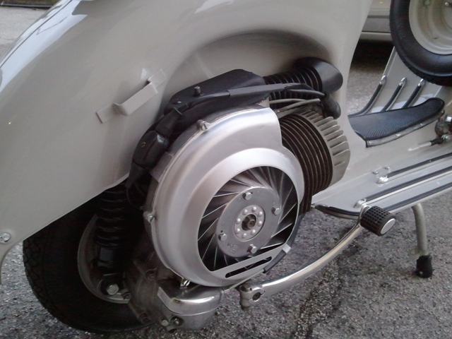

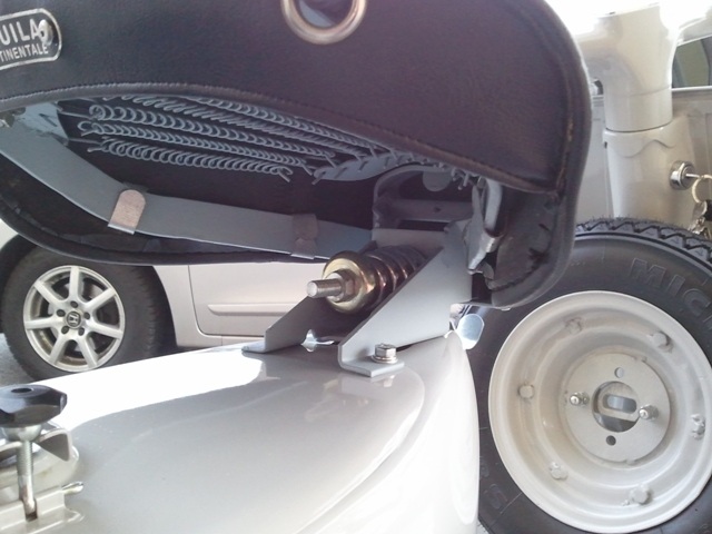

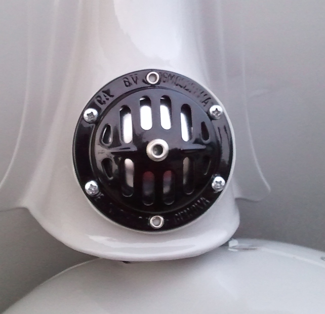

NEWS.....
..........seguendo i VS. preziosi consigli continuo negli accorgimenti della mia amata nonnetta.....
- Accorciata guaina termo stringente, ora è 380 mm. (POETA la puoi misurare!!)
141,9 KB
Sverniciato telaietto sella e verniciato grigio chiaro opaco!
93,4 KB
Sostituito clacson ( grazie Wyatt87 ho seguito il tuo suggierimento)
138,39 KB
la cuffia motore è già sverniciata devo fosvatare.....
.......resta aperta la questione ammo post e vorrei riverniciare la marmitta.
E POI??????
Se dite che questa è OK cerco una small!!!
VOGLIA DI SPECIALINO!!!!!!!
ODDIO STO DIVENTANDO MANIACO!!!!
Inserito il - 06/11/2010 : 19:50:20  Mostra Profilo Invia a XXX VESPA XXX un Messaggio Privato
un consiglio.. cambia subito quelle viti del clacson.. ci vogliono a testa bombata a taglio..

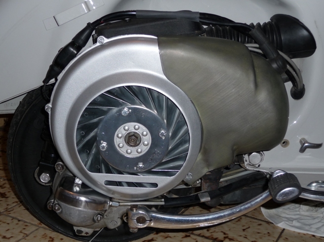

Finito motore
fosfatato cuffia, montato tutto.
210,4 KB
Che dite meglio???
Altri consigli????

Inserito il - 14/11/2010 : 19:54:30  Mostra Profilo Invia a n/a (ex wyatt) un Messaggio Privato
bellissima la cuffia, complimenti...
p.s. le vitine sul clacson sono a taglio

Azz... Arrivo tardi... Innanzitutto complimenti per il giocattolo... Davvero bella e la tua voglia di rimediare ai piccoli sbagli è ammirevole e merita i miei più grandi complimenti...
La cuffia ti faccio una puntualizzazione anche se arrivo tardi... e' solo un consiglio che do a te e a chi in futuro avrà a che fare coi fosfatanti... Quella cuffia scommetto che l'hai fosfatata in casa e poi come scritto sulla confezione del fosfatante l'hai sciacquata sotto l'acqua corrente... Perchè lo so? Perchè ha un riflesso giallastro che io personalmente sulla mia non potevo vedere...
Sai a cos'è dovuto? Al cloro dell'acqua potabile... Se tu quella cuffia invece di sciacquarla in acqua la asciugavi solo con uno straccio o la lavavi con la benzina, rimaneva perfetta, di quel colore grigio petrolio dato da una fosfatazione perfetta... Comunque sia davvero un ottimo lavoro.

Come prima cosa grazie a tutti per le critiche, i consigli ed i complimeti.
x Wyatt87:
le viti del clacson sbagliate me le ha già segnalate ildotto88, le stò cercando......
x Marco.87:
caspita che occhio CHIMICO, vero fosfatata in casa con rimox,vero sciacquata sotto l'acqua corrente. La prossima volta seguirò certamente il tuo consiglio. Comunque per ottenere un risultato decente non è sufficiente passarla con pennello o tampone come scritto sulla confezione perchè restano tutti i segni delle colauture. Io personalmente ho fatto più passaggi di prodotto, poi asciugavo con phon (credo che la temperatura aiuti il processo) poi paglietta. Probabilmente immergendo il pezzo nel rimox caldo il risultato sarebbe migliore ma ne servirebbe molto.
x ildotto88
L'ammo post và cambiato.

Inserito il - 16/11/2010 : 23:07:35  Mostra Profilo Invia a Marco.87 un Messaggio Privato
x Wyatt87:
x Marco.87:
x ildotto88
Esattamente, ma anche io faccio in più passaggi perchè uno non basta e come hai già detto tu la temperatura è molto importante. I fosfatanti lavorano al top sugli 80 gradi. Purtroppo c'è l'inconveniente dell'acqua del rubinetto che è clorata, ma una volta che lo sai lo eviti... Rinnovo comunque i complimenti...
