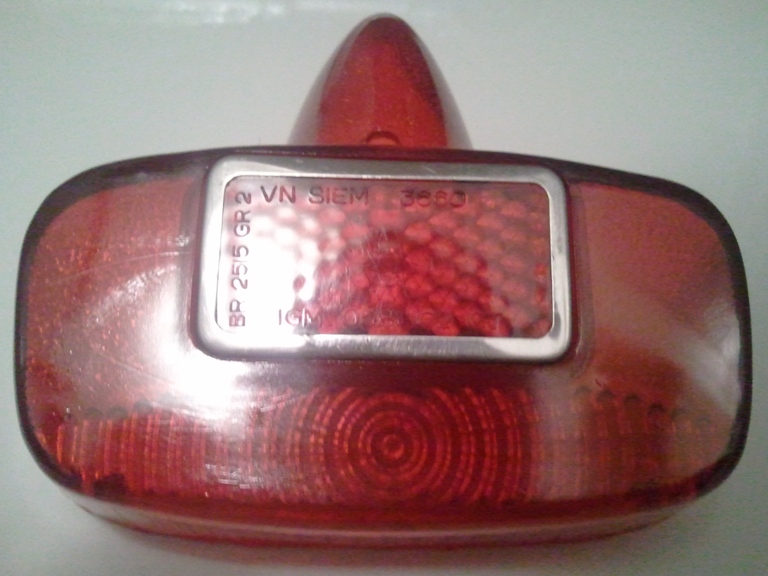

Montata gemma posteriore siem con cornicetta cromata,
163,03 KB

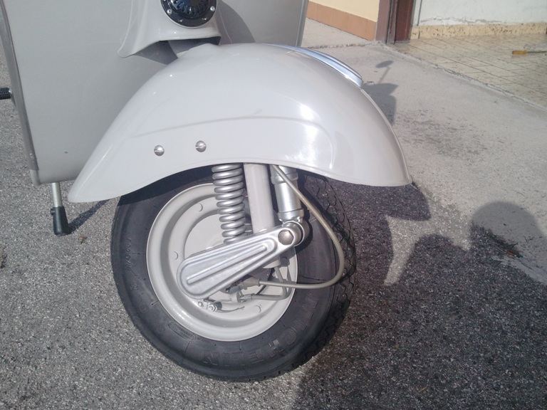

cambiato ammo anteriore
167,12 KB

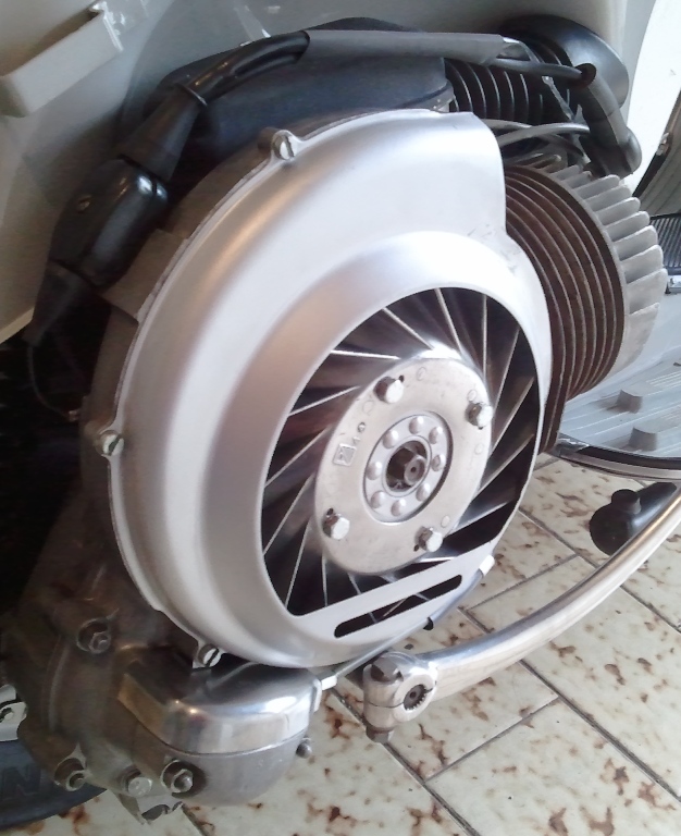

sverniciato volano e anche carterino copri selettore e lucidato tutto!!!!!

......allora rimontata ventola volano e carterino belli lucidi (che fatica pero tirarli a dovere!)
201,22 KB

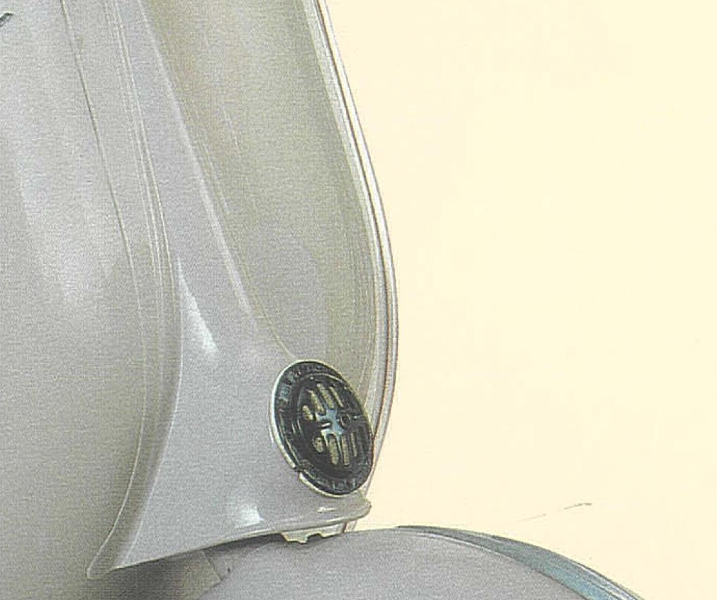

..... Qualche anima pia potrebbe postarmi la foto del clacson originale?????
Grazie in anticipo.
Inserito il - 31/10/2010 : 15:11:53  Mostra Profilo Invia a n/a (ex wyatt) un Messaggio Privato
366,89 KB

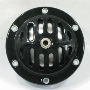

tra i ricambisti ho trovato questo che pare un pochino scadente.....

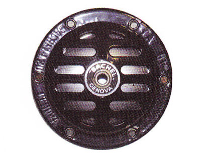

.... oppure questo che sembra più curato ma costa un botto..

Inserito il - 01/11/2010 : 17:32:52  Mostra Profilo Invia a n/a (ex wyatt) un Messaggio Privato
non è che il secondo è più curato... sono due clacson differenti! quello giusto è il primo! anzi, a dire il vero è il secondo che mi pare il più "fasullo"... la scritta bachel genova non la aveva già più quel modello...
