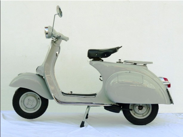

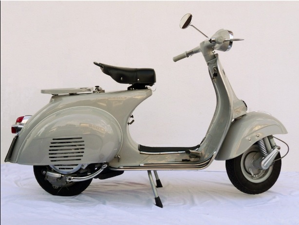

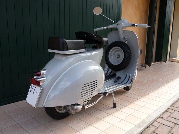

Ciao a tutti,
sono Mirko e sono nuovo del forum,vi presento la mia amata vespa.
Una VNB3 del 1962.
Ci sono ancora alcune cose da sistemare.....

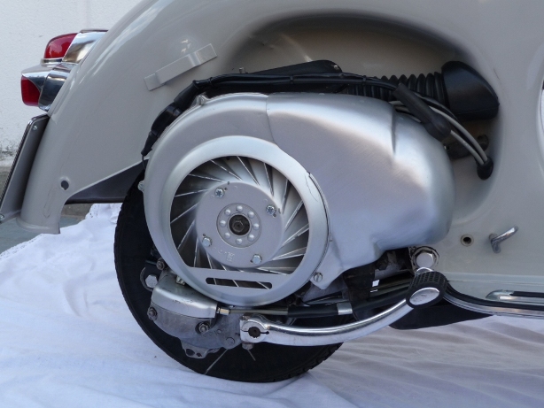

La cuffia del motore è verniciata alluminio ma credo vada fosfatata, ci sono delle orribili fascette sull'impianto elettrico che c'entrano poco(cosa ci devo mettere???), lo sportellino della sacca sx ha la serratura che non ci andava ma ho trovato una serratura dell'epoca e devo sostituirla...... eppure per mè è la più bella del mondo .... ma forse non sono proprio obiettivo....

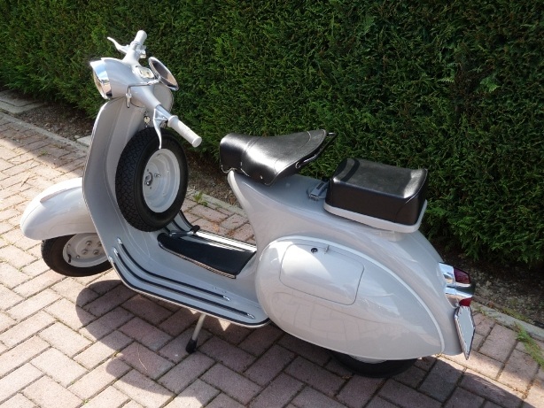

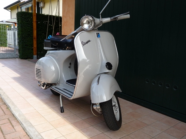

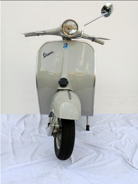

Iniziamo dagli ammortizzattori.... il posteriore aFTER MARKET è INGUARDABILE SU UNA VNB, difatti la VNB e la VBB hanno un particolare ammo post con molla molto bassa che vale la pena di trovare originale e ripulire, il suo vecchio lo hai? Davanti monti ammo con fodero superiore in plastica, errato, quel modello monta dal 74 al 77 e mai su VNB che lo ha sempre con fodero superiore in metallo zincato.
Scandaloso il silent block della tarversa motore, la ruota in coda e molto fuori asse....
c'è altro e molto....ma hai chiesto "dolcezza" quindi per stasera può bastare...
all'anima del BENVENUTO!

e che è POETA?...... non ti permettere sai che vengo li!!!!
schezi a parte condivido, il silent post sarà sicuramente cambiato perchè oltre che brutto il post disassato è una chiavica anche nella guida.
Gli ammo originali li sto cercando da un pò di tempo ma che prezzi...
dunque avanti con c'è altro e molto ......tanto ormai ho deciso che ti aspetto incapucciato dietro un angolo [B)
Grazie in anticipo per qualsiasi consiglio.....

benvenuto e bella vespa..
tutto giusto quanto ha detto poeta..
io aggiungo.. cuffia motore fosfatata e quel volano non dovevano verniciarlo! per le fascette impianto elettrico guarda qui la mia..
ciao!!

bellissima! nonostante Poeta, che ha sempre ragione per Dio, e quella ruota storta.

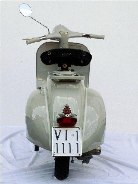

aggiungo allelenco dei particolari perfettibili.....
il vetro del faro post non dovrebbe avere la cornicettta centrale cromata???

altra domanda per la serie facciamoci del male
il telaio della sella va riverniciato di grigio chiaro???

Inserito il - 27/10/2010 : 10:10:23  Mostra Profilo Invia a XXX VESPA XXX un Messaggio Privato
vespamirko..telaietto grigio chiaro e fanale post deve essere siem con cornicetta centrale cromata..
ciao!

Inserito il - 27/10/2010 : 10:25:01  Mostra Profilo Invia a vespamirko un Messaggio Privato
ciao!
Grigio chiaro uguale a copriventola???
X fermare l'impianto elettrico hai usato la parte esterna di una guaina? sicuro che fosse cosi?
Ciao e grazie!
Inserito il - 27/10/2010 : 11:56:41  Mostra Profilo Invia a XXX VESPA XXX un Messaggio Privato
quel motore è tutto originale.. fidati..
è una fascetta termo restringente..
il grigio copriventola è un allumnio cerchi..
per il sellino un normalissimo grigio chiaro.
ciao!

Inserito il - 27/10/2010 : 13:42:18  Mostra Profilo Invia a vespamirko un Messaggio Privato
ciao!
mi fido mi fido e ci mancherebbe!
voi siete gli esperti ed io il novellino, proprio per questo sono a chiedervi consiglio.
La fascetta dove la trovo?
