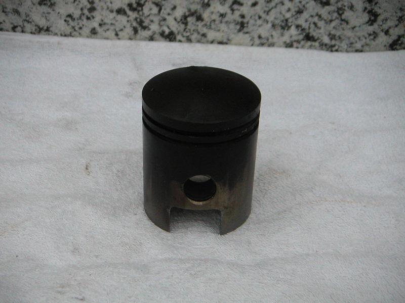

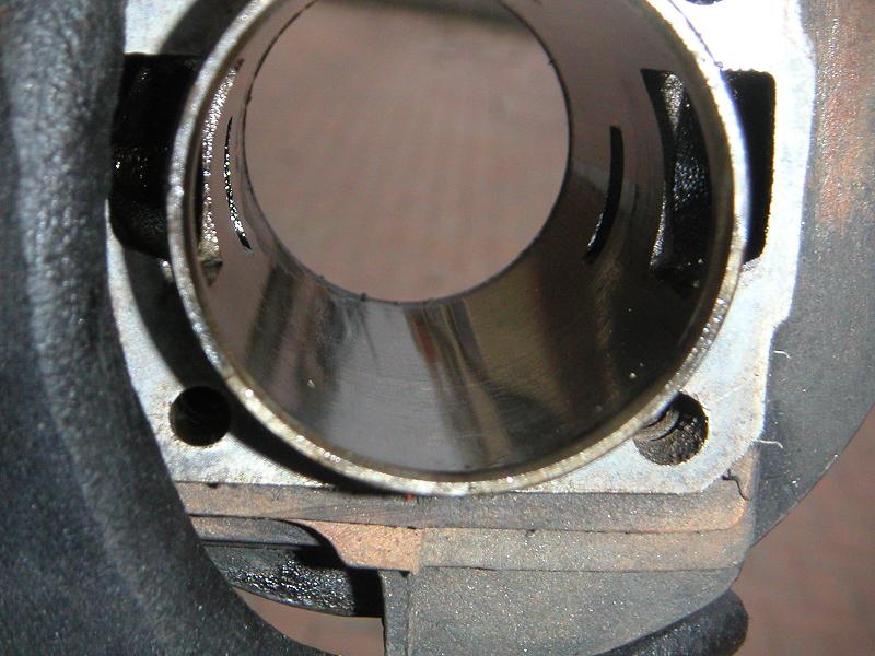

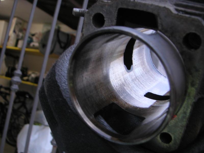

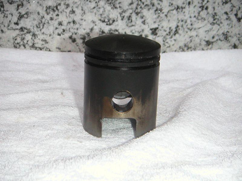

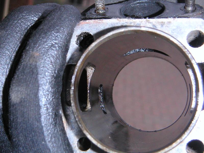

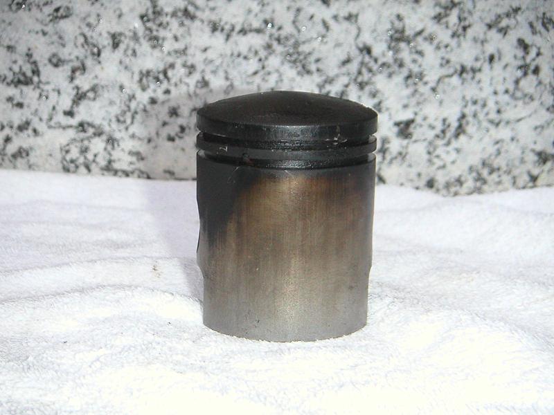

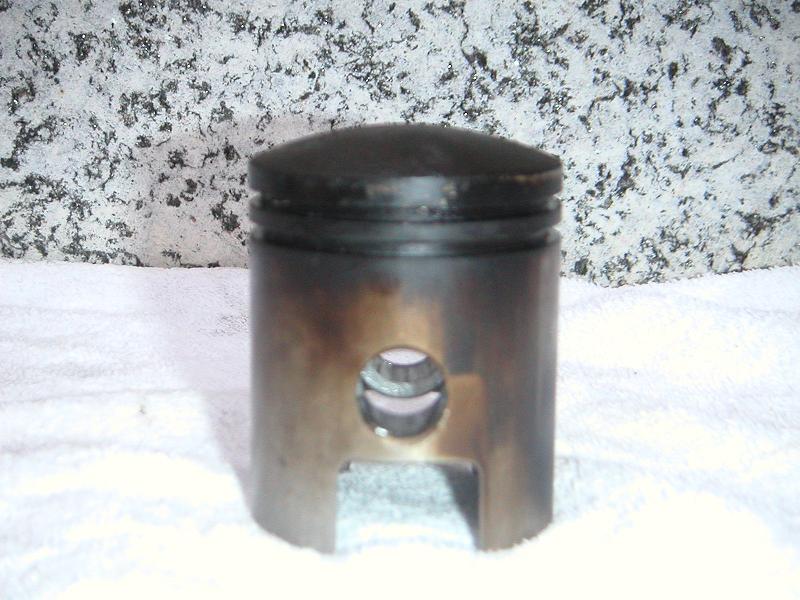

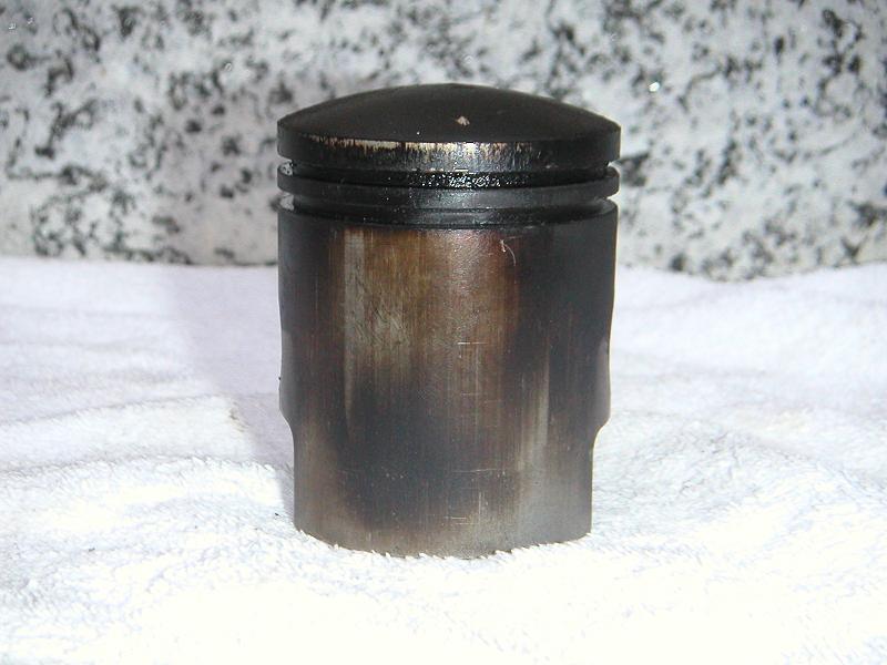

Ciao ragazzi, ho ancora bisogno di voi! ho smontato il motore della mia primavera per una revisione totale, mi sembra tutto in buone condizioni ma ho dei dubbi sul pistone e cilindro!! A voi come sembrano? cosa mi consigliate? grazie mille

le fasce sono andate...

Inserito il - 24/10/2010 : 13:45:08  Mostra Profilo Invia a cr79 un Messaggio Privato
Una era letteralmente incollata (la prima) l'altra come nuova!!! la prina nel toglierla si è pure spezzata!!
Inserito il - 24/10/2010 : 13:50:54  Mostra Profilo  Visita l'Homepage di mimmo  Clicca per vedere l'indirizzo MSN di mimmo Invia a mimmo un Messaggio Privato
cr79 ha scritto:
... la prina nel toglierla si è pure spezzata!!
Fregatene, comunque ci volevano nuove!
lucida tutto, fasce nuove e via.

Inserito il - 24/10/2010 : 13:56:33  Mostra Profilo Invia a cr79 un Messaggio Privato
Per lucidare tutto cosa mi consigli pennello, benzina,olio di gomito o c'è qualche metodo più efficace?

Inserito il - 24/10/2010 : 14:54:31  Mostra Profilo  Clicca per vedere l'indirizzo MSN di Vincy95 Invia a Vincy95 un Messaggio Privato
puoi usare carta vetrata da 1000-1200, io la uso sempre e i gt mi escono come nuovi!
Oppure fai fare il lavoro ad un meccanico

Inserito il - 24/10/2010 : 16:02:41  Mostra Profilo Invia a Alessio un Messaggio Privato
Dalla seconda e terza foto sembra che sul pistone ci siano due scheggiature, è impressione mia?

Inserito il - 24/10/2010 : 16:10:02  Mostra Profilo Invia a cr79 un Messaggio Privato
No alessio sono sicuro che di scheggiature non ce ne sono quello l'ho controllato x bene!!
é solo venuta via l'incrostazione!
Inserito il - 24/10/2010 : 20:54:40  Mostra Profilo Invia a Steck81 un Messaggio Privato
io direi veramente di mettere un pistone intero nuovo con una trentina d'euro lo trovi..e sicuramente è meglio di rimmetterne uno così vissuto..

Inserito il - 26/10/2010 : 16:31:42  Mostra Profilo Invia a giogiò un Messaggio Privato
lucida tutto con carta fine 800-1000 fasce nuove ed ancora macinerà chilometri
