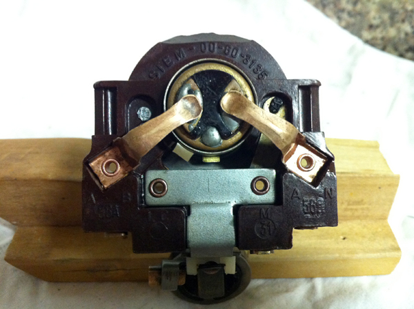

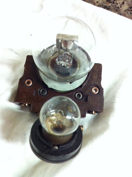

Pulitura e ripristino contatti elettrici portalampade anteriore
169,08 KB
206,94 KB
Sono riuscito a recuperare le lampadine originali..... speriamo che durino

eh le lampadine sono le prime cose che vanno..
comunque anche oggi le riproducono uguali alle originali!

Teo come hai fatto a pulirli così bene? intendo prodotti e "attrezzi" quindi non pubblicate il solito bottiglione di olio di gomito che lo metto già in preventivo!!
I carter o il porta lampade???
Allora i carter dopo essere stati a bagno nel gasolio e nitro per qualche giorno, vengono passati con una spazzola in ottone morbido per togliere le incrostazioni, pio con un pennello molto rigido , con le setole tagliate si passa a una pulitura generale, sempre mantenendo il tutto bagnato con diesel e nitro.
lavata con solo nitro e si lasciano asciugare.
adesso i carter presentano tante piccole incrostazioni di terra nei punti meno raggiungibili, quindi con un punteruolo, lavorato in modo da avere un lato piatto, si inizia a togliere gli ultimi punti di sporco.
finito con questo bagno nel solito diesel e nitro e pulitura con pennello.
si passa ora alla fase di finitura: lana di ferro 00 e WD40.
lavata con sola nitro ( a spruzzo con compressore ) e passata con WD40.
per il portalampada: bagno in RIMOX che non fosfatizza, ma toglie la ruggine.
Teo

Inserito il - 30/05/2011 : 09:23:31  Mostra Profilo Invia a aerox2 un Messaggio Privato
grazie!!
si si Teo intendevo i portalampade scusami non l'ho specificato...
ma quindi hai tolto le lampade e via nel rimox tutto dentro?
ben....è venuto benissimo!

aerox2 ha scritto:
grazie!!
ho tolto anche il supporto di plastica della luce di posizione...

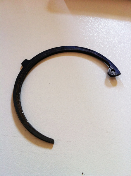

non riesco atrovare il seger lato frizione.....qualcuno sa aiutarmi???
200,66 KB
