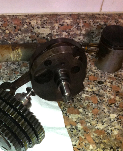

una domanda.. il tuo albero è originale con simbolo piaggio?
se si mi faresti due foto una per ogni lato e me la metti sul post?
devo farla vedere ad un mio amico.
grazie.ciao
grazie.ciao
l'ho guardato oggi, ma non mi ricordo i simboli.....
dovrebbe essere originale.... lunedi pomeriggio foto
Teo
Inserito il - 20/05/2011 : 14:45:38  Mostra Profilo Invia a XXX VESPA XXX un Messaggio Privato
ascolti ti ricordi se ha degli occhielli o cerchi concentrici sull'albero?
ciao!

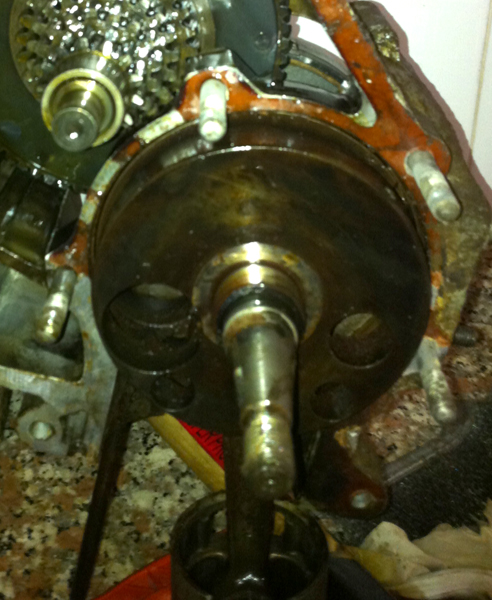

Ho trovato queste due foto che avevo fatto quando ho aperto i carter....per ora spero che ti vadano bene.
Lunedi come promesso foto dettagliate albero.
261,5 KB
283,09 KB
Teo
Inserito il - 20/05/2011 : 15:16:00  Mostra Profilo Invia a XXX VESPA XXX un Messaggio Privato
bravissimo grazie

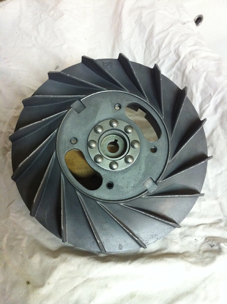

Volano pulito e ricondizionato.
214,3 KB
Quando ho finito di pulirlo era troppo lucido.... quindi bagno veloce in acido muriatico ( da fare all'aperto, visto i gas che si sprigionano) p poi subito lavaggio con acqua e detergente.
Lavaggio con nitro e petrolio per togliere l'ultima patina lasciata dall'acido e infine passata leggera con trasparente opaco.

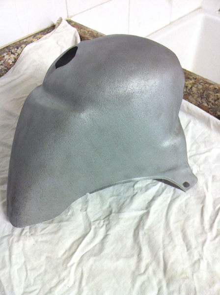

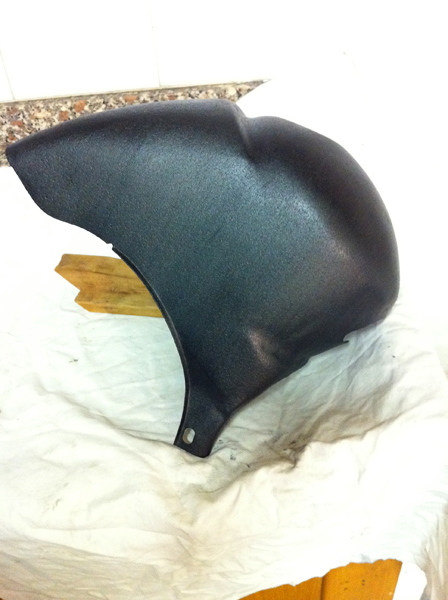

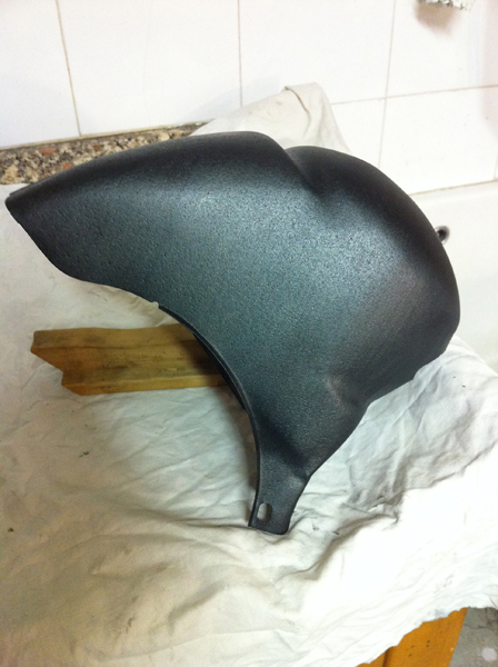

Cuffia motore sabbiata
231,8 KB
Dopo trattamento per ottenere effetto fosfatato...
204,11 KB
172,6 KB
manca ancora il trasparente, ma penso che con l'effetto ci siamo
Teo

scusami teocarper appena puoi verificami se su il tuo albero motore c'è qualche scritta e simbolo e se sulla biella vi è il simbolo piaggio quadrato?
se possibile ricordati di me e mettimi qualche immagine.
grazie di tutto.

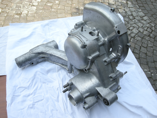

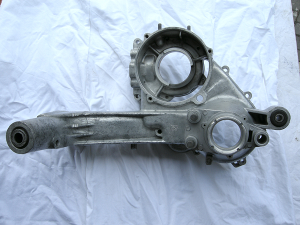

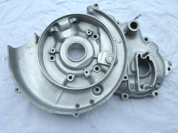

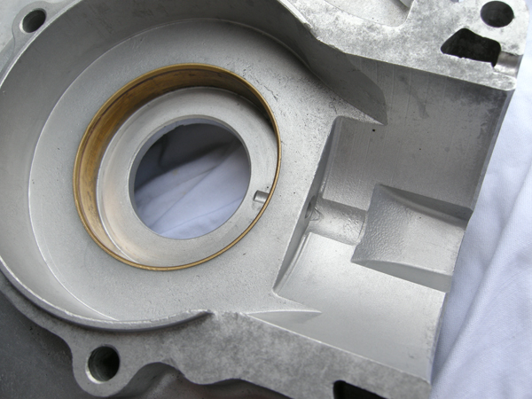

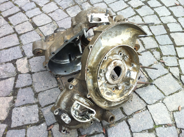

Inserito il - 26/05/2011 : 18:39:55  Mostra Profilo Invia a teocarper un Messaggio Privato

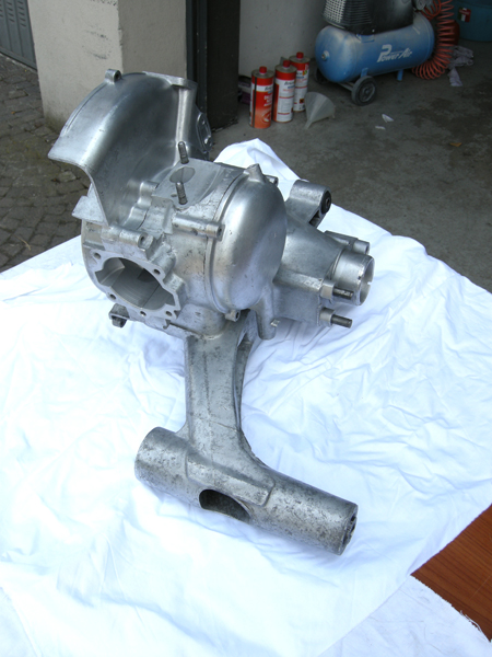

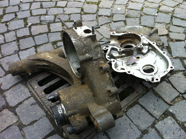

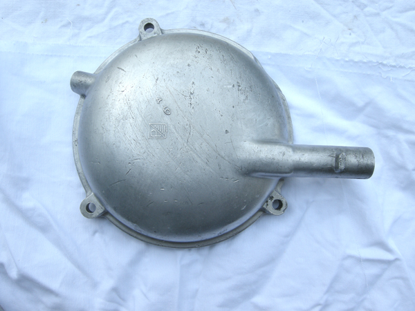

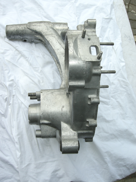

Finalmente ho finito........ con la pulizia dei carter.....
Situazione iniziale:
Carter ossidati in alcuni punti e molto secchi
291,07 KB
320,73 KB

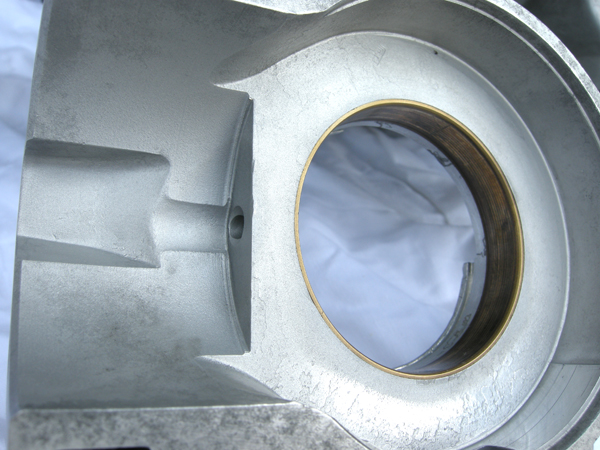

Carter puliti
238,81 KB
224,22 KB
208,47 KB
217,5 KB
235,54 KB
251,16 KB

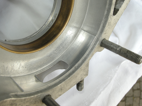

Camera lato volano e frizione sabbiate con vetro
235,86 KB
251,79 KB
Valvola lucidata
225,74 KB
adesso si può iniziare a chiudere......
Teo
