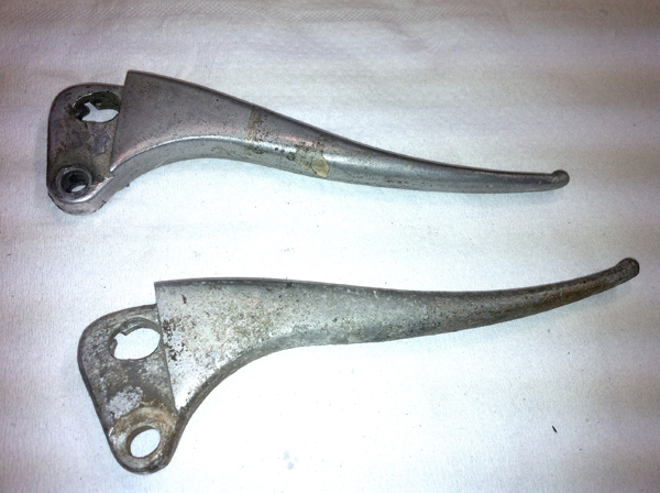

qualche chicca trovata in fiera...
239,52 KB
Leve originali....perfette, solo da lucidare

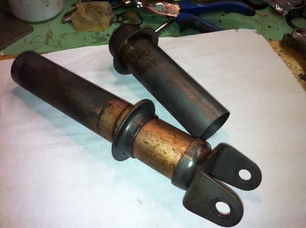

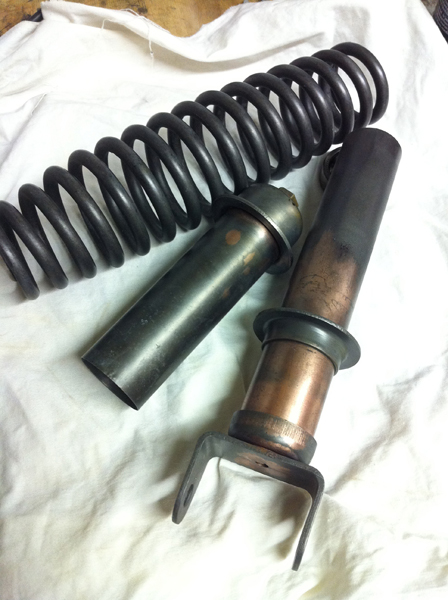

Ammortizzatore posteriore perfettamente conservato....
smontato e pulito....da finire
PS: si sa quanto olio va inserito nel cilindro dell'ammo?????

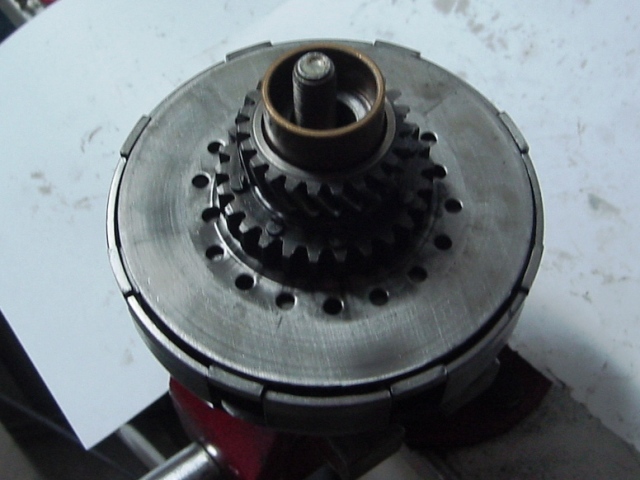

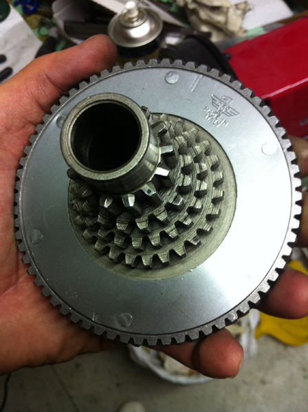

Dubbio frizione:
dalla guida di Mimmo sulla frizione large la boccola in ottone dovrebbe girare
la mia l'ho sostituita perchè inchiodata, ma non gira ancora....
poi chiedendo in giro mi sono preso anche del "Pirla" perchè non deve girare a detta di qualcuno....
Quindi..... cosa faccio??? lascio la mia fissa o cambio tutto il blocco frizione ??
Teo

Frizione, primo, hai verificato il verso della crociera?
Diciamo di sì, (ha un verso)... bello il kit Mec eur di rigenarazione...
Dunque, la boccola nuova sulla frizione non ti gira, probabile che quella nuova sia un pò troppo abbondante di certo una vecchia andrebbe meglio, deve girare, o meglio deve far girare il piattello senza sforzo eccessivo, lubrifica, se non gira libero (abbastanza libero), vuole dire che non si lubrificherà e quindi alla lunga rischi di ritrovarti la frizione che fà presa sul pignone anche a leva tirata e la vespa saltella, il difetto è oltremodo fastidioso...
come fare?
Boccola vecchia se ce l'hai e non presenta una usara tale da far dondolare il pignoncino sul piattello una volta infilato, oppure.... ti invio una boccola usata ma buona, magari calza meglio...

Poeta.... non capisco bene...
la boccola non girava neanche prima che la cambiassi.....
che è questa ( Foto presa dalla FAQ di Mimmo )
109,71 KB
ma tu parli di piattello ecc...
Mi spiegate meglio....anche con foto???
Teo

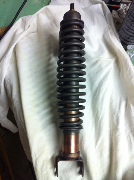

Ammortizzatore pronto da montare, passato con trasparente opaco
198,31 KB
Ammo caricato e finito
200,56 KB

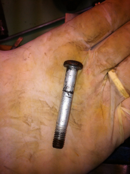

su Vespa Tecnica, riguardando i trattamenti galvanici da effettuare, la bulloneria motore va fosfatata.....sulla mia VNB era zincata a freddo come confermato in precedenza da Poeta....
217,2 KB
Quindi cosa faccio????
Riproduco il trattamento di zincatura a freddo o fosfatizzazione???

zinca..

il problema è che forse fanno storie al momento di iscriverla al registro storico...
Come tutti sappiamo in " Vespa tecnica " ci sono errori, ma FMI ASI ecc. prendo quello come riferimento....

Inserito il - 07/10/2011 : 14:58:37  Mostra Profilo Invia a XXX VESPA XXX un Messaggio Privato
no ma stai tranquillo..
ho visto passare certi bidoni ultimamente che non hai idea....
