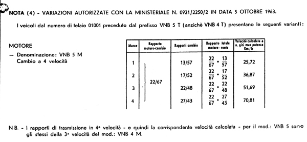

Rapporti originali montati su VNB5

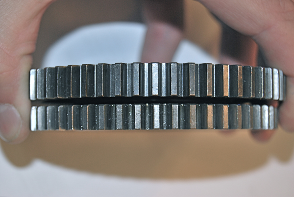

Nella seguente foto della 2° velocità, Marben dice che il rapporto sotto è di Small, ma io ho trovato montato questo sulla VNB
173,99 KB
Poeta dice che si possono montare i rapporti 57-54-48-44
Marben afferma il contrario
Ragazzi ILLUMINATEMI non vedo nessuna luce in quel freddo Box
Teo
Marben
Marben
Città: Robecco sul Naviglio
474 Messaggi
Inserito il - 28/05/2012 : 13:10:09  Mostra Profilo  Visita l'Homepage di Marben Invia a Marben un Messaggio Privato
Monta sull'albero del cambio i quattro ingranaggi originali della tua VNB5 e fai una foto, così ti dico se sono giusti... Se stava montato evidentemente non era di una small, magari è la foto di confronto che mi fa valutare male.
Ad ogni modo i rapporti del TS non vanno bene, ed è logico che sia così: VNB = ruote da 8", TS = 10".

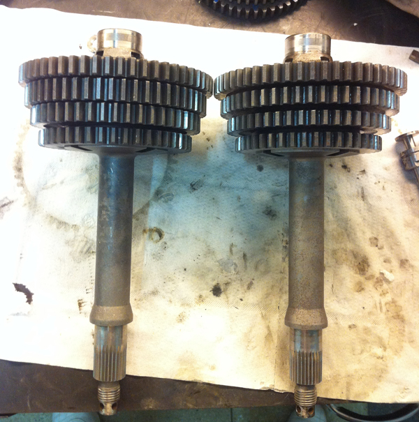

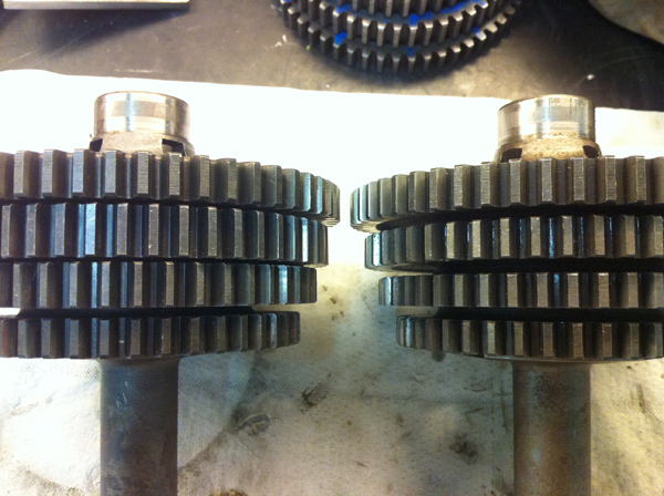

Albero a dx è quello che era montato e il rapporto coincide con la scheda tecnica di omologazione
334,1 KB
259,41 KB

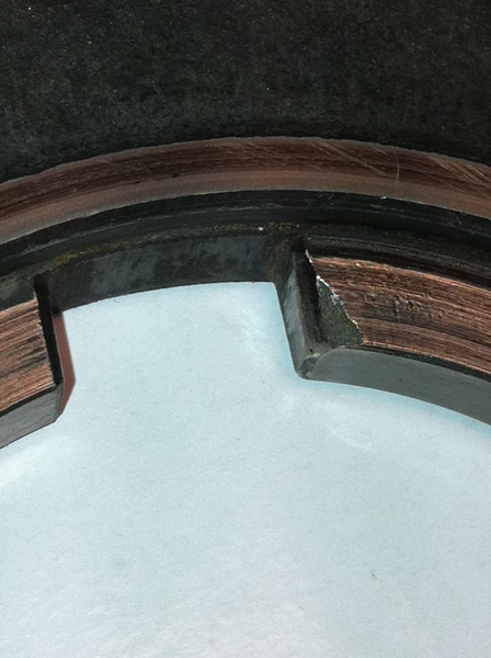

Il problema è che l'ingranaggio della 1° marcia, che c'era montato, presenta evidenti segni di usura sui gradini di battuta della crocera
189,58 KB
Come spiegavo prima ho recuperato un vecchio albero come il mio, dove erano montati questi ingranaggi, con stampigliato il logo vecchio, che differiscono dai miei di poco
Di che vespa potrebbero essere ? ( 1° 57 - 2° 54 - 3° 48 - 4° 44 )
Teo
Inserito il - 28/05/2012 : 15:01:43  Mostra Profilo  Visita l'Homepage di poeta  Clicca per vedere l'indirizzo MSN di poeta Invia a poeta un Messaggio Privato
Eccomi TEO, allora gli ingranaggi TS se non vanno bene puoi ridarmerli senza problemi (penso a tutto io), ti avevo detto di verificarli, sono evidentemen te differenti... ma si possonio montare, nel tuo caso eviterei, la cosa andrebbe studiata meglio... si può fare, ma evita...
Vero come dice Marben che i rapporti TS sono più corti, il che giova alla un pò lenta VNB5 in vero... cioè và meglio con quel cambio che non con il suo!|
ma il restauro che stai facendo è di eccellenza.... quindi direi di evitare ricambi non perfettamenti conformi... ci sentiamo MP....
l'ingranaggio più che avere lo scivolo (vero alcuni lo hanno) sembra proprio sbeccato in effetti.

Quindi la 1° velocità che ho trovato sul nuovo albero è compatibile con la VNB in quanto ha 57 denti e stesse dimensioni, mentre gli altri rapporti sarebbero troppo corti e comunque non montano con il quadruplo perchè di dimensioni diverse.
Adesso, per come la vede Marben, il meglio sarebbe trovare una 4° velocità di VBB con stesse dimensioni della VNB (ø 88,4)
Qualcuno riesce a postare la scheda di omologazione della VBB, in modo da vedere il numero di denti di ogni singola velocità ?

Il cambio adesso è ok ho assemblato il tutto con l'ingranaggio della 1° a 57 denti, solo che dovrei spessorare l'anello... ho 0,40 di gioco non so se lasciarlo o prendere l'anello di 2^ maggiorazione

Per il gioco prendi l'anello maggiorato.

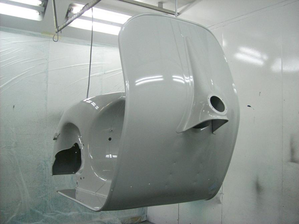

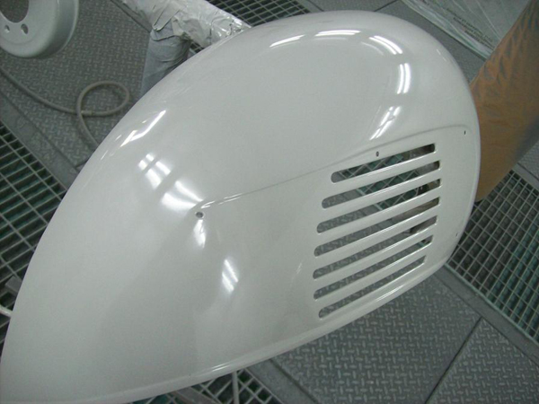

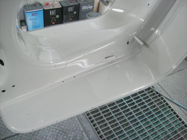

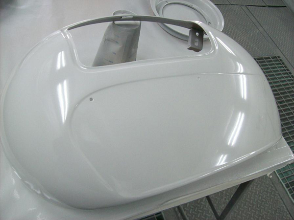

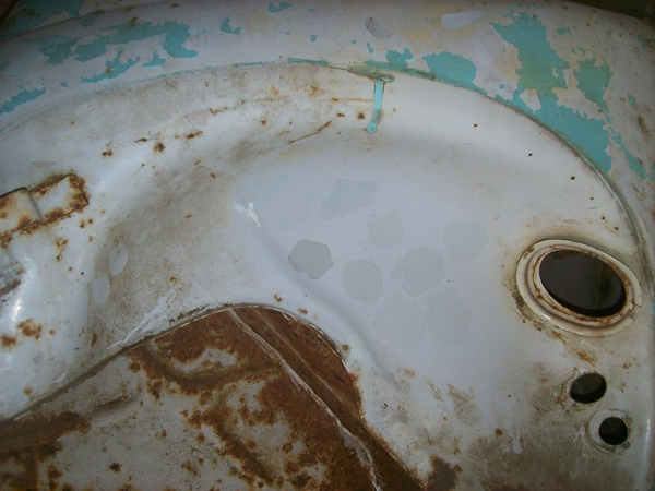

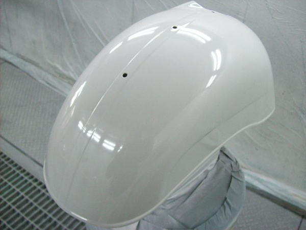

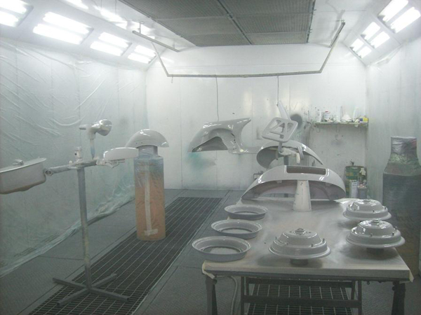

Mentre aspetto di avere tutte le foto della lavorazione sulla scocca, anticipo qualche foto della verniciatura che il buon Simone mi ha mandato in anteprima
Prova colore.... la volevo il più possibile originale e abbiamo deciso di fare il colore a campione.
Si vede la versione finale appena sopra la prova più scura
219,91 KB
La scelta della vernice è stata dettata dal fatto che non volevo una vespa da tenere in salotto, quindi acrilica con opacizzante
182,12 KB

Mamma mia... continuo guardare le foto come un deficiente.....
non vedo l'ora di portarla a casa

Inserito il - 29/05/2012 : 20:28:26  Mostra Profilo Invia a XXX VESPA XXX un Messaggio Privato
teocarper ha scritto:
Ok... quindi manteniamo i suoi rapporti originali....
Restauro perfetto e originale come quando uscita dalla Piaggio...
Caro Marzio, se vado avanti così la mia VNB diventa più bella della tua
bravo teo.. cosi mi piaci!
splendida...
ottimo anche per la vernice.. concordo con te per la acrilica.. dura molto di più..soprattutto dopo tutti i soldi che si spendono!!
eh che dire..sta vendendo su proprio una bella vnb!!!!
