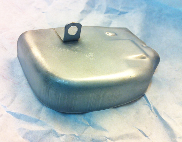

Copri selettore marce anchesso in cromo opaco
237,78 KB

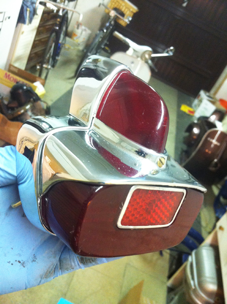

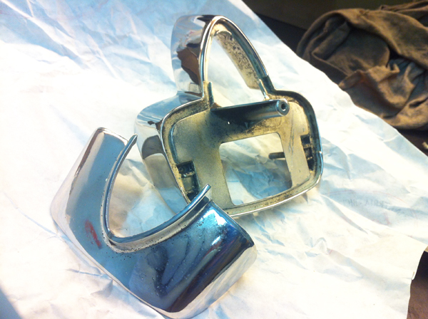

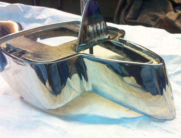

Fanale posteriore, l'unica parte che presenta delle imperfezioni è il tettuccio del fanale che essendo molto rovinato era il massimo che si riusciva a fare.....
244,99 KB
262,19 KB
273,42 KB

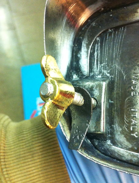

Galletti e fermi originali

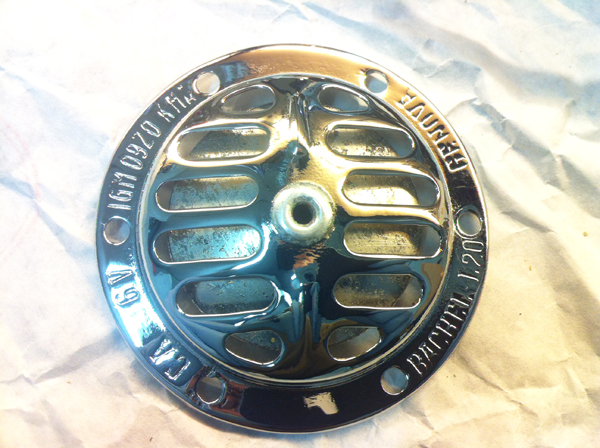

Coperchio clacson....dal vivo è splendido!!
282,26 KB

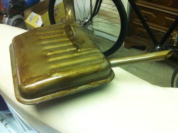

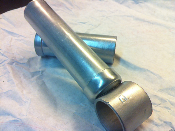

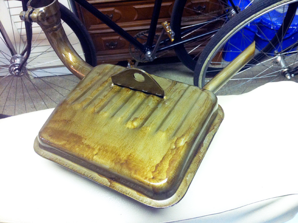

Marmitta trattata con coppale
236,76 KB
250,44 KB

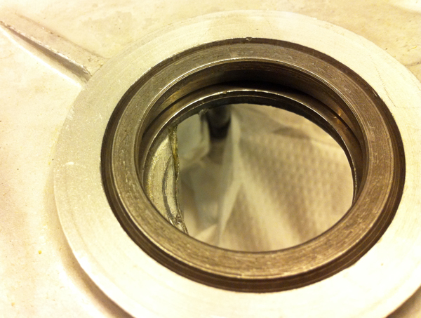

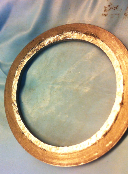

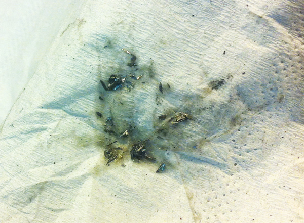

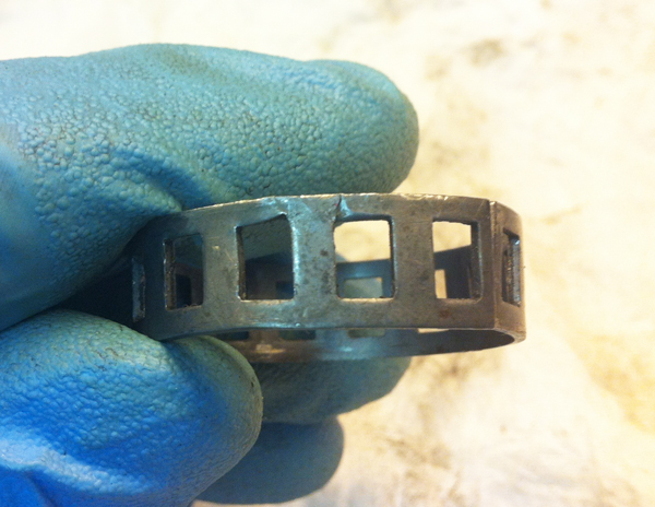

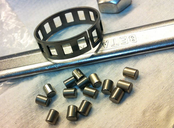

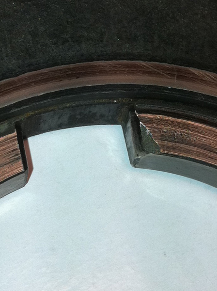

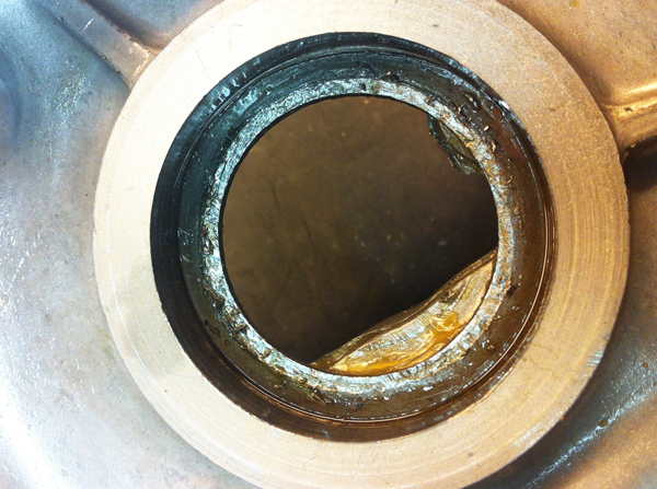

Poi ripensando alla risposta di Marben nel post di Sgaruffo della sua Super del 66, dove commentava la scarsa qualita dei cuscinetti a rulli dell'asse selettore marce, mi è venuto il dubbio e gurdato il mio appena montato.....
304,31 KB
orrore... i rullini hanno completamente mangiato la base inferiore del cuscinetto
289,48 KB
290,37 KB
Ma porc..... per fortuna che ho controllato....avevo gia chiuso, ma senza gt.... quindi avevo fatto girare a mano l'asse ruota.... figuriamoci se avessi acceso....
Maledetti
Ho guardato il mio vecchio cuscinetto rulli e guscio buoni, ma gabbia irrecuperabile.....
ma so già dove recuperare uno originale buono
225,45 KB
Teo

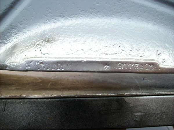

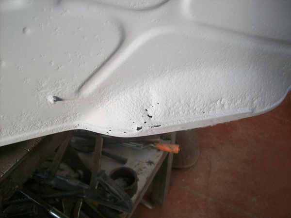

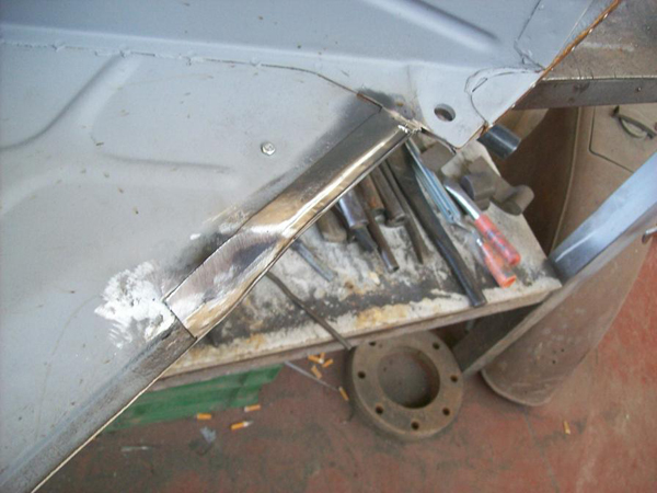

La scocca del Bruco è sotto i ferri del mastro battilastra....... tra poco sarà farfalla....
Non vedo l'ora di vederla
per adesso ho solo un paio di foto delle "saldature chirurgiche" nella zona dei numeri di telaio
157,94 KB
193,74 KB
206,5 KB
Spero al più presto di avere foto dettagliate del restauro

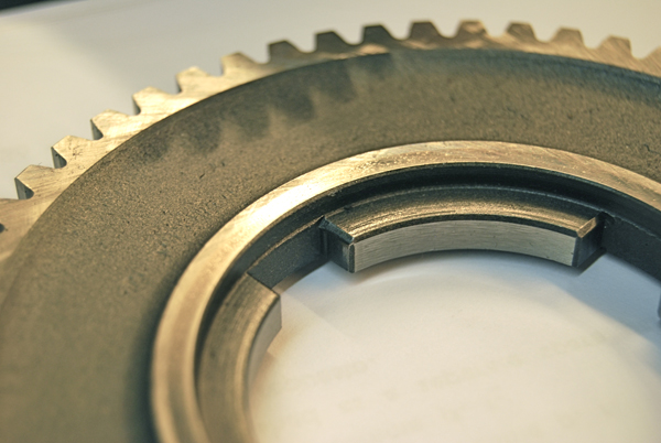

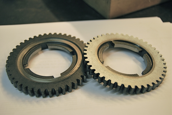

Ho un problema sull'asse del cambio........

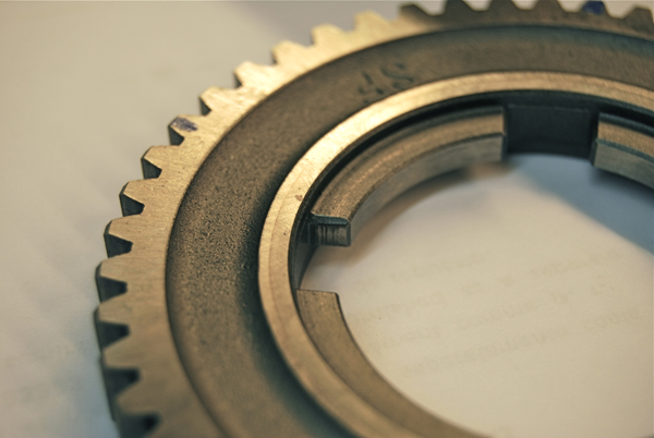

Partendo dall'antefatto che come avevo postato in precedenza, gli ingranaggi originali presentavano molti segni di usura, il buon Poeta si offrì di darmi degli ingranaggi compatibili con i miei.
Ingranaggio originale 1° marcia
189,58 KB
Gli ingranaggi sono differenti tra di loro di poco:
VNB : 1° 57 - 2° 52 - 3° 48 - 4° 43
TS : 1° 57 - 2° 54 - 3° 48 - 4° 44
Quadruplo uguale : 13-17-22-27
Monto tutto sull'albero, verifico le tolleranze e chiudo.
provo girare a mano e va tutto bene per 3/4 poi sempre nello stesso punto si inchioda e solo con l'aiuto della pedalina gira....
Asse o pattino storto??? proviamo!!!
Recupero un asse uguale dal mio "Pusher" e vado in rettifica dove mi conferma che i due alberi sono dritti, mentre il pattino originale sembra leggermente fuori asse...

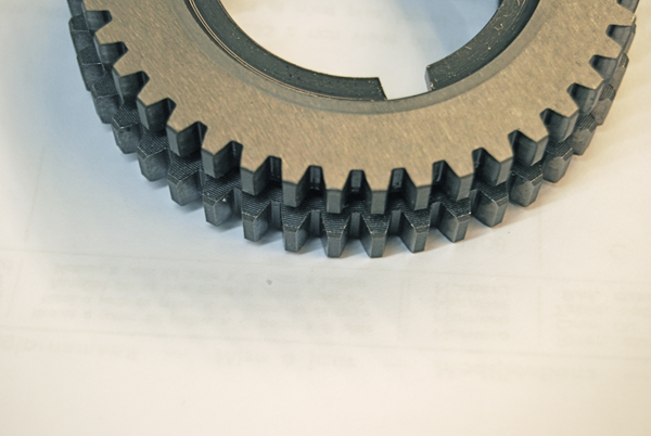

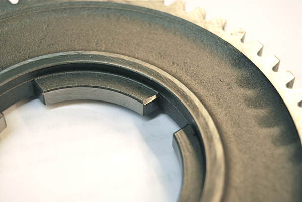

Detto questo, ora ho a disposizione anche gli ingranaggi che ho recuperato dall'asse provato in rettifica, che però hanno lo stesso rapporto e stesso diametro di quelli della TS che mi ha dato Poeta.
XXX : 1° 57 - 2° 54 - 3° 48 - 4° 44
Diametri XXX : 1° ø 116,7 - 2° ø 109,4 - 3° ø 102,4 - 4° ø 92,4
Diametri VNB : 1° ø 116,0 - 2° ø 107,5 - 3° ø 98,7 - 4° ø 88,4

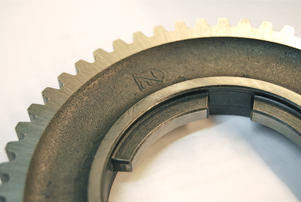

Sono praticamente nuovi non presentano usura sugli scalini della crocera e sul pattino si riescono ancora a vedere i segni della fresatura
184,24 KB
179,99 KB
175,88 KB
157,06 KB

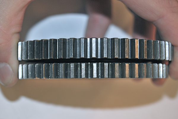

L'unica perplessità sta nel fatto che hanno dimensioni diverse e la 2° marcia ha anche uno spessore maggiore
4° marcia a confronto - a dx VNB -
164,45 KB
4° marcia a confronto - sopra VNB -
157,67 KB
2° marcia a confronto - sotto VNB -
173,99 KB
Cosa faccio????
Il problema che mi da l'asse con i carter chiusi è riconducibile al pattino non perfettamente in asse???
Teo

Marben
Marben
Città: Robecco sul Naviglio
474 Messaggi
Inserito il - 26/05/2012 : 21:28:39  Mostra Profilo  Visita l'Homepage di Marben Invia a Marben un Messaggio Privato
La seconda marcia "bassa", così ad occhio, è di una small...
Comunque la rapportatura della TS con le ruote da 8" non va bene, troppo corta, perbacco! Infatti significa stare a 76km/h col motore a 6000 giri, improponibile.
Ho riletto i vecchi post... Gli smussi sulla prima sono ricavati di fabbrica... Il fatto che non ci siano su ingranaggi di altre epoche non significa che questi siano rovinati. La crocera ha comunque una superficie di lavoro adeguata ed i graffi sui bordi degli ingranaggi sono normalissimi su un motore che ha girato per decine di migliaia di chilometri.
Se non ci sono scalfiture davvero anomale, rimonta i suoi ingranaggi originali.
