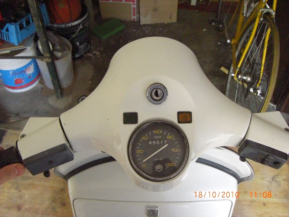

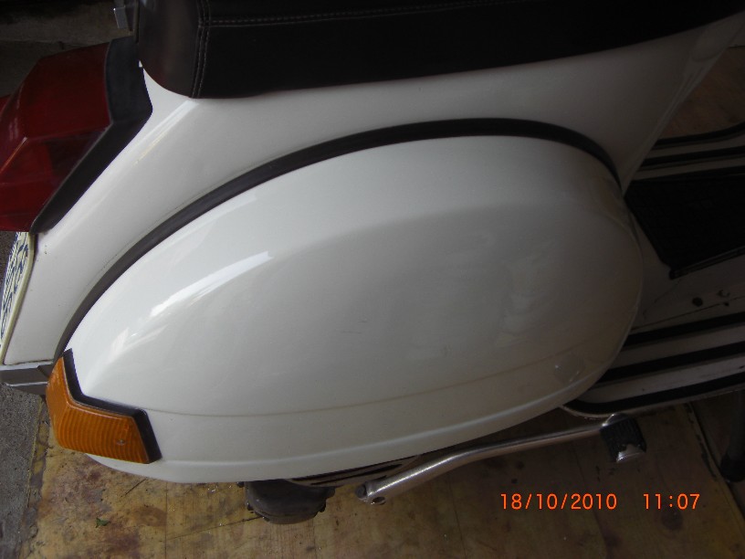

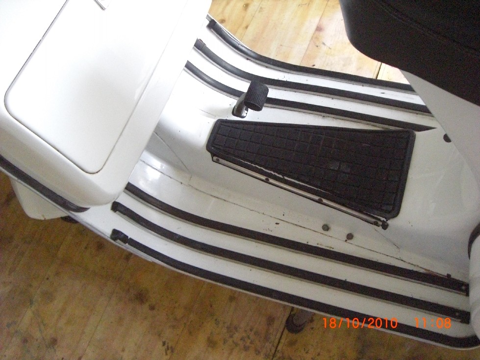

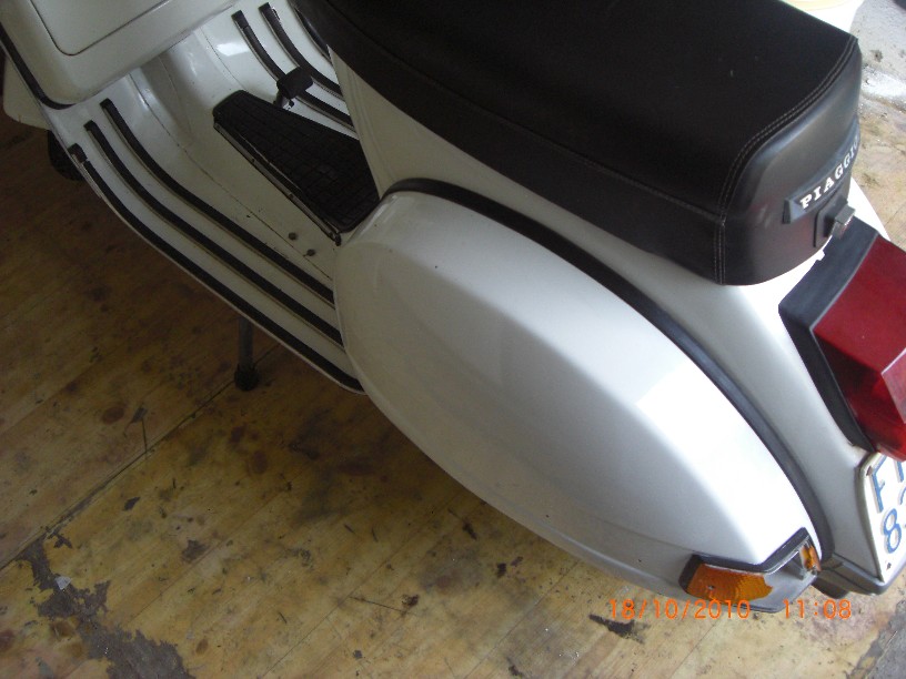

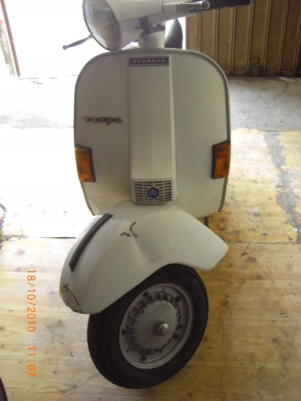

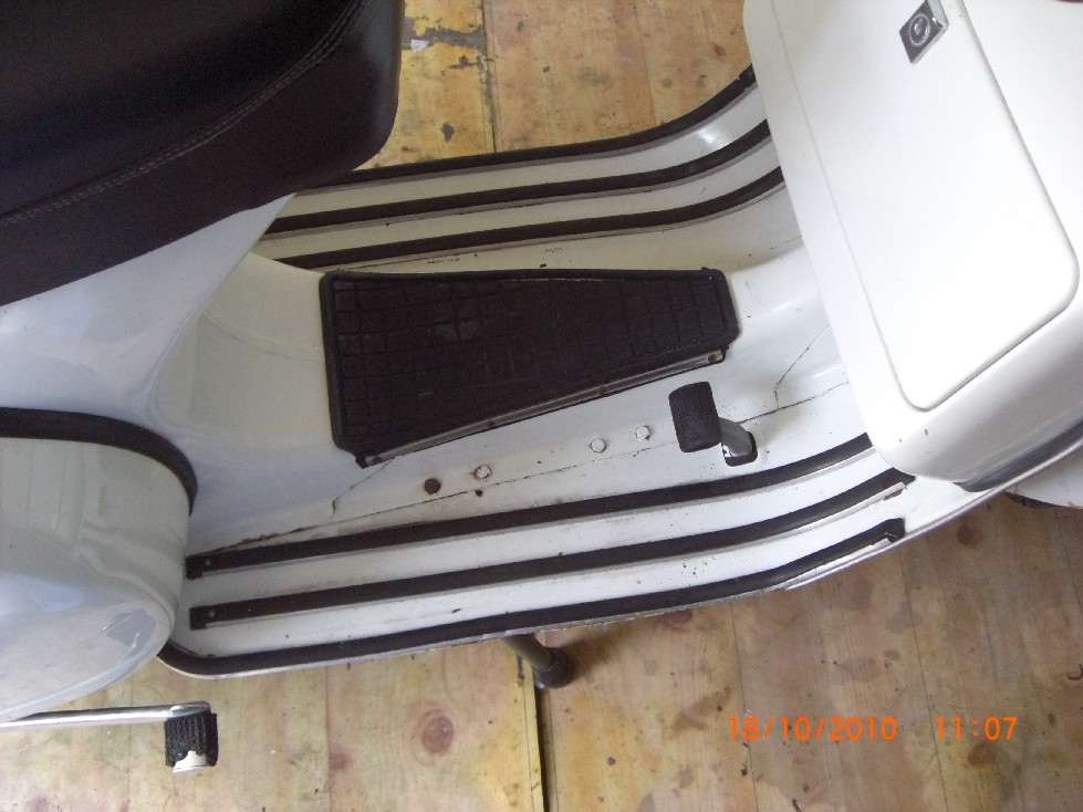

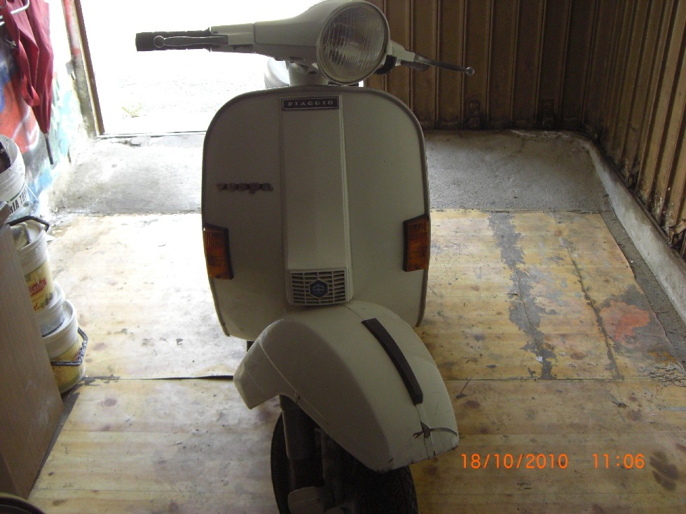

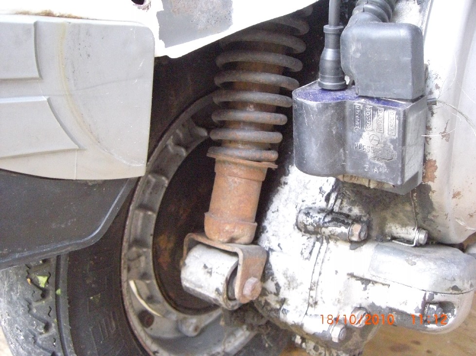

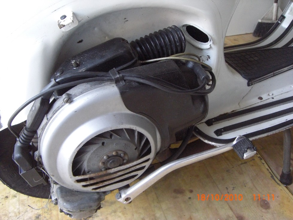

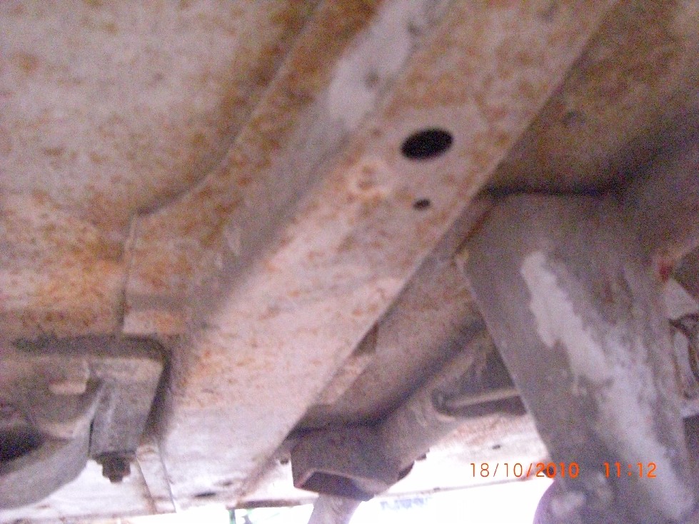

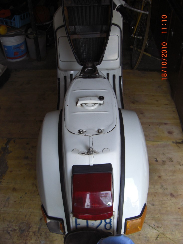

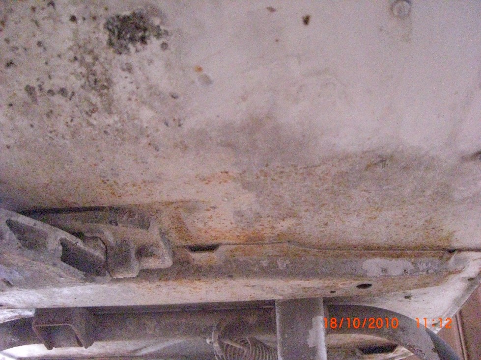

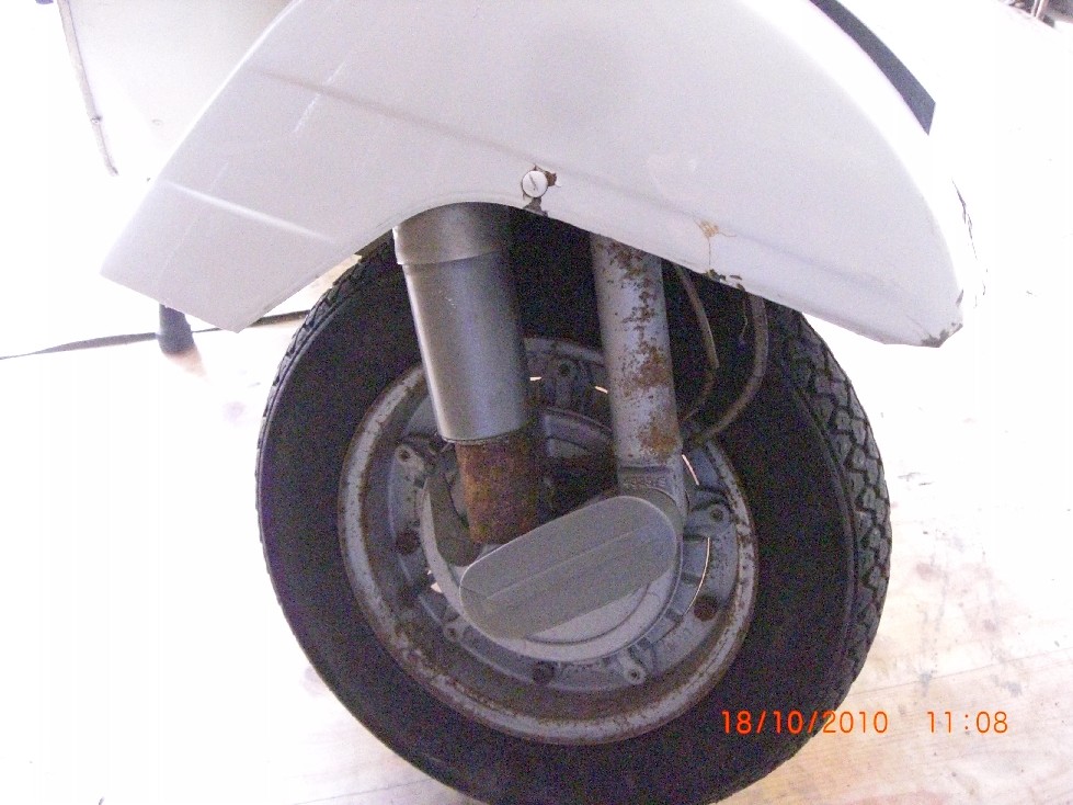

Allora ce l'ho fatta...l'ho portata a casa ieri sera e oggi vi posto un pò di foto...che ve ne sembra???magagne sfuggite al mio occhio da novizio? La vespa parte al primo colpo...era ferma totalmente da 5-6 anni Volevo provare a fare qualcosa da me (x risparmiare qualcosa e per avere maggior soddisfazione) tipo sostituzione candela, cambio olio motore, freni e gomme nuove. Ho un amico che un pò se ne intende e che mi darebbe una mano. VOI cosa altro cose fareste assolutamente alla parte meccanica? La ruggine che affiora sotto come la tratto?e quella sulla forca e sull'ammortizatore??? grazie in anticipo a chi mi dedicherà tempo e consigli o critiche tutto bene accetto da uno che ne sa poco o nulla saluti

bella
la ruggine superficiale secondo me viene via con una bella lavata e una doppia mano col polish Arexons
quella sulla forca e ammo ant andrebbe tolta con spazzola di ferro, almeno e riverniciata
ma l'ammo ant e quello post, dopo quasi 50000 Km andrebbero cambiati
i cerchi anche quelli li spazzoli e li rivernici con vernice grigiio cerchioni
i copertoni li cambia anche un bimbo, così come la tacca della leva accensione
per il resto, lava, lucida e per ora goditela così
GRAZIE! |
Inserito il - 20/10/2010 : 10:06:53
Và rivisitata tutta , in particolare la forcella và tirata giù.... nelle FAQ utile guida... però è bella e sana...d'altronde anche le PX iniziano ad avere i loro anni e trovarne sane come questa non è facile!
Quindi mio giudizio POSITIVO, è bella , molto bella, anche se riverniciata. |
