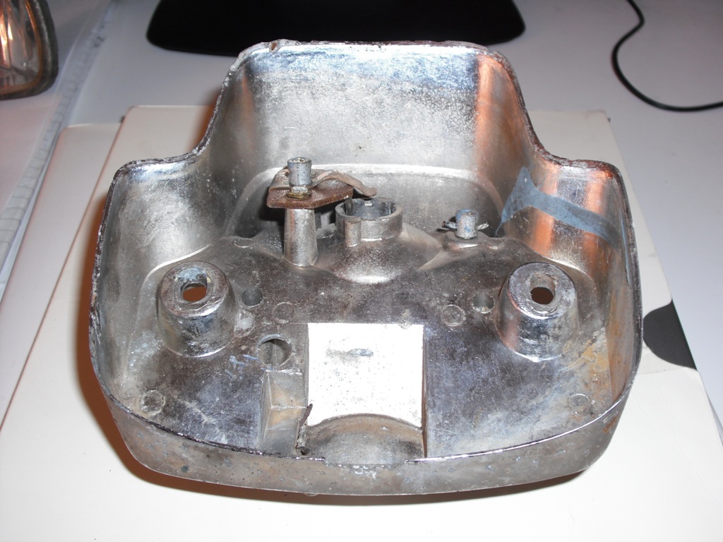

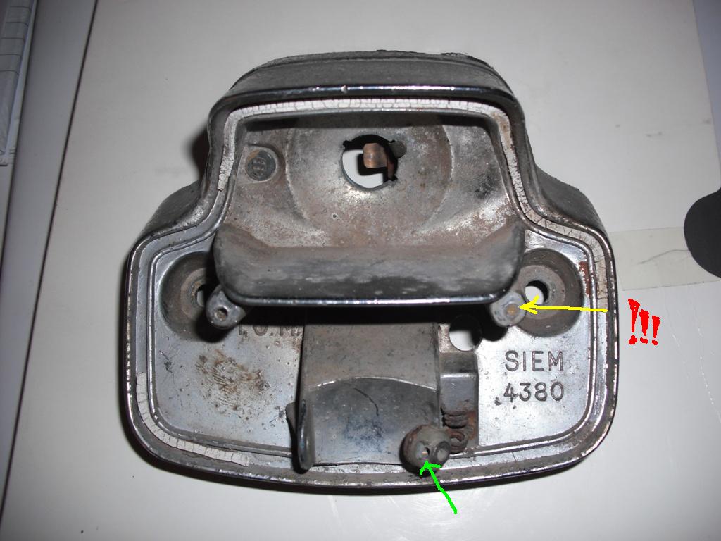

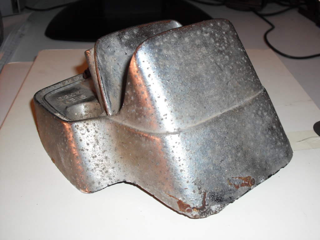

Ho trovato il corpo in zama cromato originale...
92,28 KB
Prima sorpresa (freccia gialla!) vite spaccata dentro la madrevite...
Seconda vite mancante (freccia verde).
Retro...
227,6 KB
Corpo del fanale abbondantemente butterato, come tipico per la cromatura su zama lasciata all'umidità...
220,72 KB
Come dicevo inizia il restauro:
fase uno togliere quella maledetta vite= fissare opportunamente il faro e con una buona punta da 1mm forare il corpo della vite, poi provare a maschiarla con filetto sinistrorso e dopo tanto svitol cercare di estrarla.
Se tutto va a buon fine (lavoro da orologiaio) si ripassano i filetti; a proposito Poeta che vite ci va???
fase due procurarsi la vite del morsetto che manca (freccia verde).
fase tre pulizia e qui inizia il bivio, lo teniamo così butterato o lo facciamo ricromare? Andremo di mola a stracci e pasta abrasiva Arexons, poi con gli straccetti imbevuti con cui si lucida, poi a risultato finito si giudica.
Per me questo è il punto dolente le butterature date dall'ossido sottopellicolare NON si eliminano, quello che si può pretendere è di lucidare a specchio la cromatura rimanente.
Personalmente sono contrario alla ricromatura su zama meglio un effetto vintage o uno scambio con uno conservato in condizioni migliori (a trovarne...).
Che ne pensate???
Inserito il - 25/10/2010 : 21:28:07  Mostra Profilo  Visita l'Homepage di poeta  Clicca per vedere l'indirizzo MSN di poeta Invia a poeta un Messaggio Privato
Spazzolare e lisciare poi ricromare...
nico78
Città: -
67 Messaggi
Inserito il - 25/10/2010 : 21:29:33  Mostra Profilo Invia a nico78 un Messaggio Privato
Questo lo vedremo poi :-) laciamelo lucidare...
Che vite ci va poeta? E' da tre?
Per il corpo luminoso repro SIEM e avanti?
Inserito il - 25/10/2010 : 21:36:57  Mostra Profilo  Visita l'Homepage di poeta  Clicca per vedere l'indirizzo MSN di poeta Invia a poeta un Messaggio Privato
Prova la filettatura sana... testa taglio...

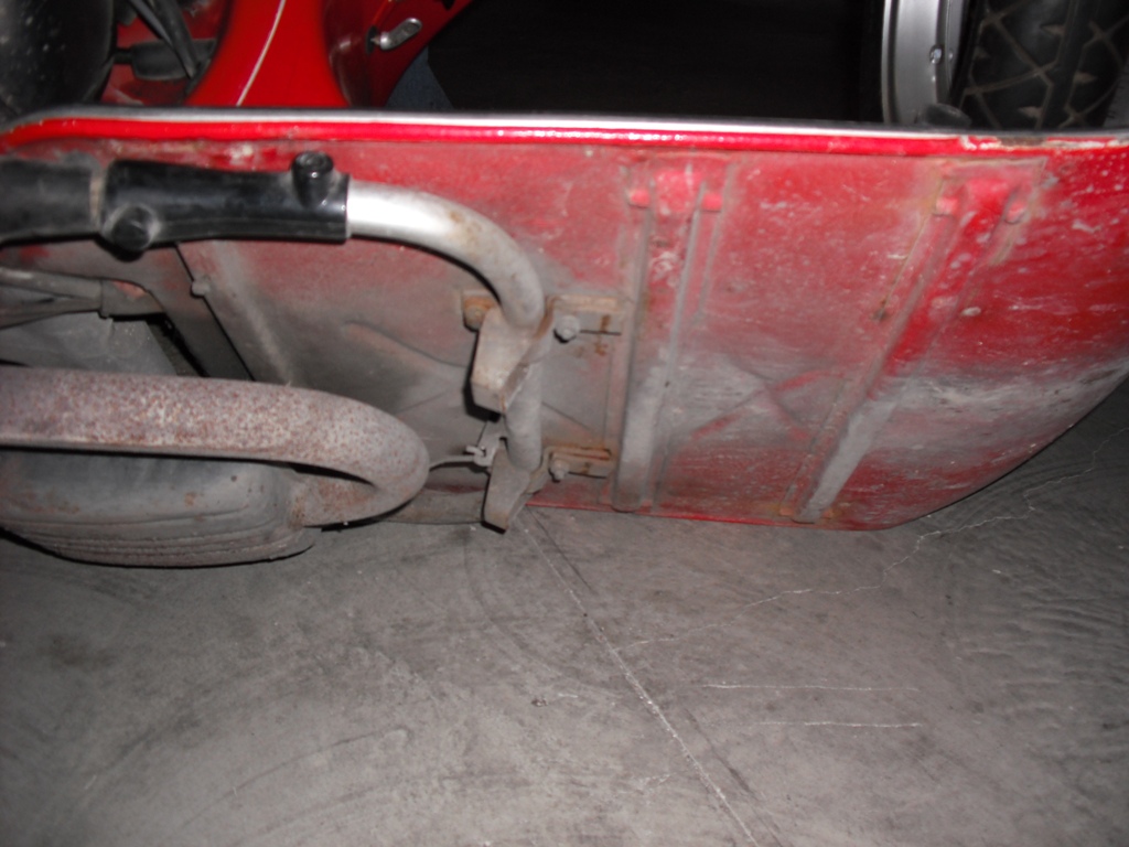

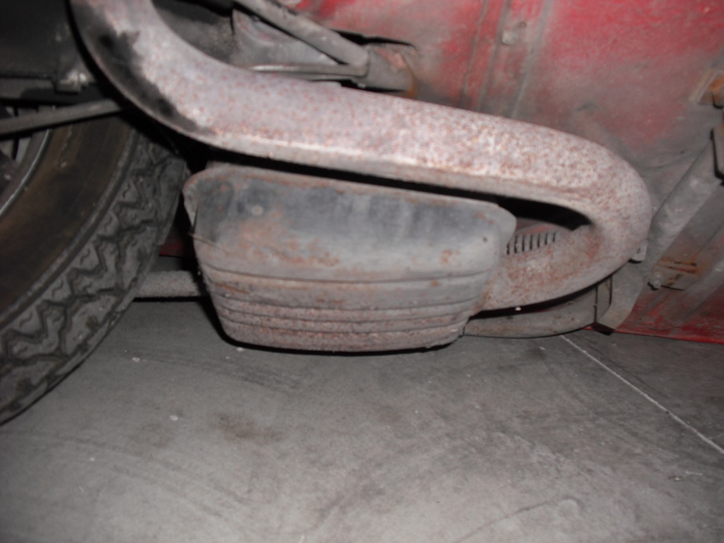

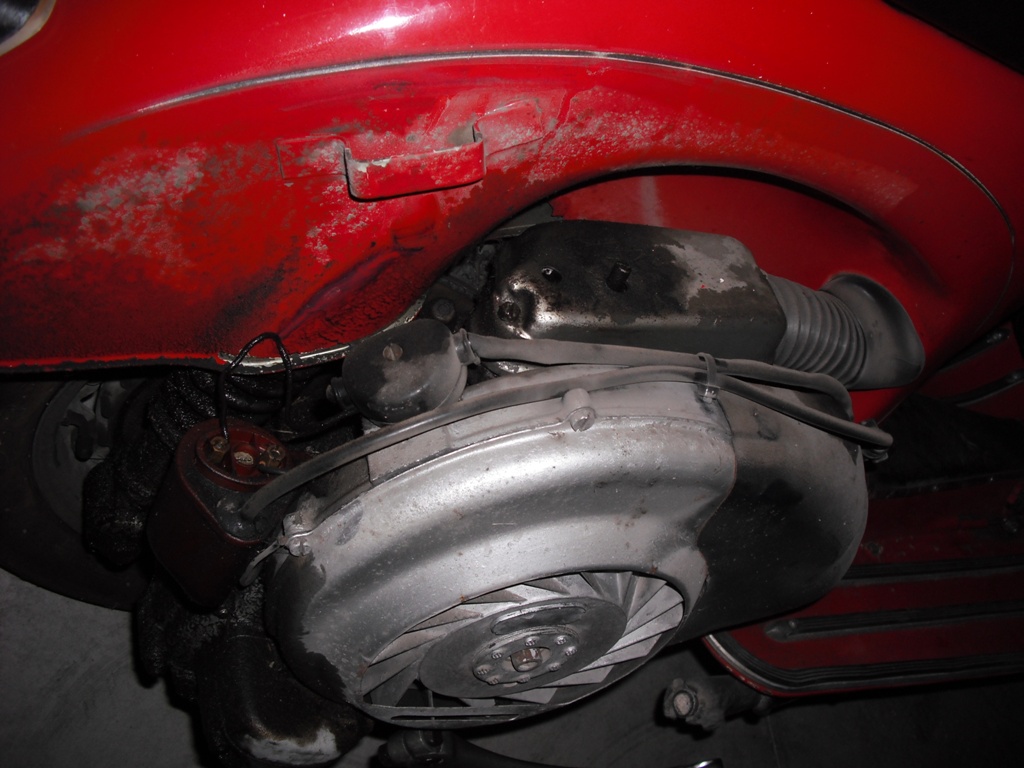

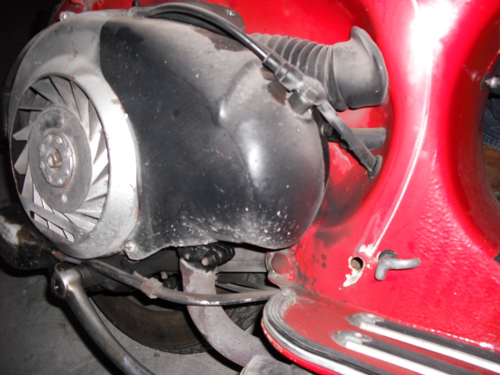

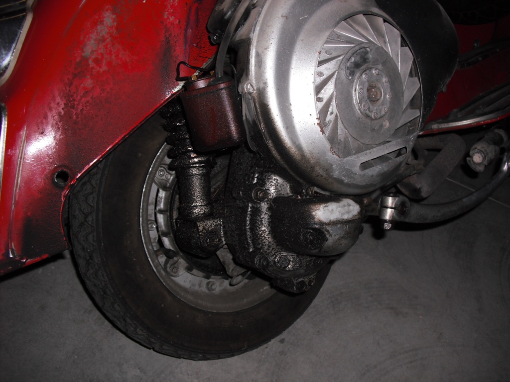

In attesa le foto del motore, per i possibili ricambi da trovare prima di smontare...
216,66 KB
219,57 KB
224,64 KB
201,72 KB
224,45 KB

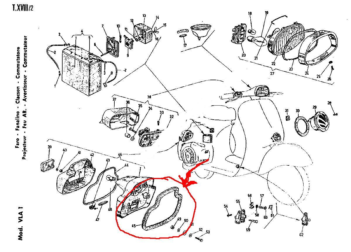

La guarnizione con il parafango è grigia ma per questo tipo di faro (tipo GL) è solo perimetrale o è piena con i fori per il passaggio cavi (cioè tipo di sopra o tipo di sotto)?

Inserito il - 28/10/2010 : 19:02:35  Mostra Profilo  Visita l'Homepage di poeta  Clicca per vedere l'indirizzo MSN di poeta Invia a poeta un Messaggio Privato
Negativo....
guarnizione quella chiusa.
nico78
Città: -
67 Messaggi
Inserito il - 28/10/2010 : 20:16:34  Mostra Profilo Invia a nico78 un Messaggio Privato
Negativo....
Pensavo anch'io Poeta ma(è per questo che te l'ho chiesto) guardando il manuale ricambi originale riporta quella aperta "perimetrale".
Aiutami per cortesia, che lo so che sono pignolo rompi maroni ma se non capisco mi impunto...

Inserito il - 28/10/2010 : 22:49:51  Mostra Profilo  Visita l'Homepage di poeta  Clicca per vedere l'indirizzo MSN di poeta Invia a poeta un Messaggio Privato
Quella chiusa è meglio per quello ci và quella! Difatti con quella perta ci sono DIVENTATO PAZZO SULLA MIA!
Perchè? Mi toccava un filo a massa sulla carrozzeria e prima di capirlo avevo già rismontatto la treccia creduta difettosa, quindi mezza vespa...
metti quella chiusa e non stare sempre lì a chiedermi perchè!
vetrino post BOSATTA con catadiottro in cornice di alluminio, per GL è diverso da GT però e ricordalo...
La guarnizione non la vedi da fuori ed è meglio chiusa.

Inserito il - 29/10/2010 : 09:50:50  Mostra Profilo Invia a nico78 un Messaggio Privato
OBBEDISCO;

Inserito il - 29/10/2010 : 13:14:49  Mostra Profilo Invia a jonata un Messaggio Privato
Sulla mia Sprint c'èra quella aperta.

Inserito il - 01/11/2010 : 23:52:05  Mostra Profilo Invia a ilovespa un Messaggio Privato
la bobina esterna non è la sua, cosi come il cappuccio della candela! dai questo è quello che vedo in quel motore, per ora. Quando lo smonterai fai attenzione al dettaglio dell'accoppiamento dei cavi delle marce, attraverso guaina nera ( termorestringente ) e morsetto di rame che troverai forse di lunghezza 3 cm. Conservalo/recupera quest'ultimo. Ricorda, un cavo grigio uno nero. Gran bella vespa
Inserito il - 01/11/2010 : 23:55:32  Mostra Profilo  Visita l'Homepage di poeta  Clicca per vedere l'indirizzo MSN di poeta Invia a poeta un Messaggio Privato
bobina esterna introvabile.... femsa rossa bachelite... mod standart no Rally.
ilovespa
Città: Torri di Quartesolo
718 Messaggi
Inserito il - 02/11/2010 : 00:04:19  Mostra Profilo Invia a ilovespa un Messaggio Privato
eh già :D
